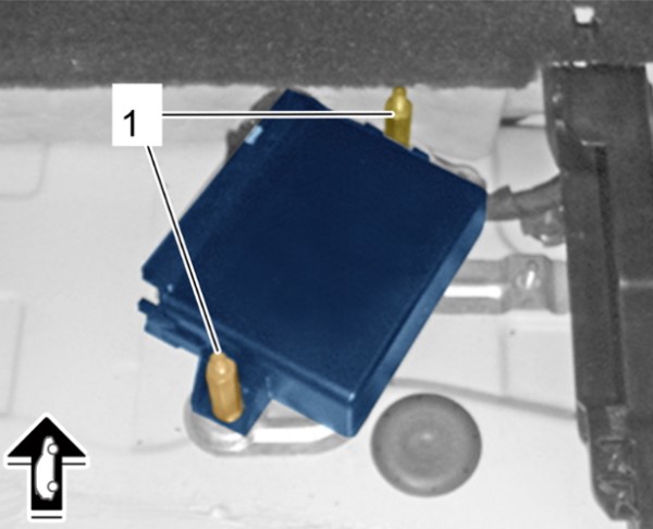

Демонтаж срывных гаек накладки
Название: Демонтаж срывных гаек накладки.jpg

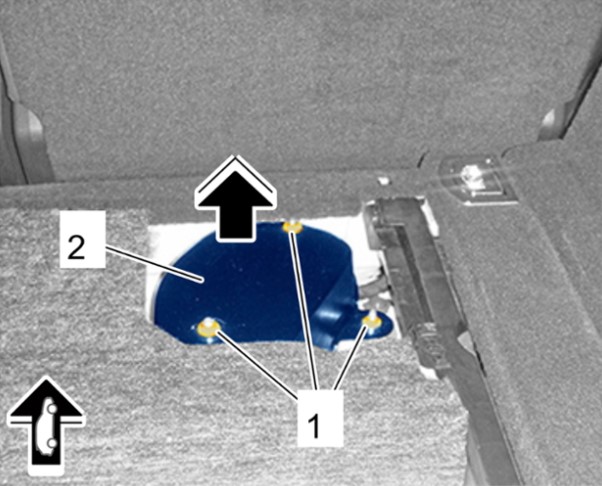

06.10.2020, 15:10   #22
Вывинчивание резьбовых шпилек
Название: Вывинчивание резьбовых шпилек.jpg
06.10.2020, 16:29   #23
Dmitriy_
спасибо.... нашелся....
есть смысл бу ставить или только новый?
06.10.2020, 16:38   #24
Сообщение от Dmitriy_ Посмотреть сообщение
Можно б/у, главное чтобы был рабочий на 100%
