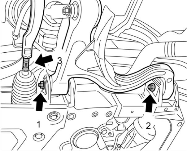

18.09.2020, 22:08   #23
Передняя ось – регулировка схождения
Осторожно
Датчик угла поворота рулевого колеса не откалиброван или откалиброван неправильно
Непредсказуемое поведение автомобиля
Датчик угла поворота рулевого колеса не функционирует
Неисправность датчика угла поворота рулевого колеса
После проведения работ по элементами подвески колеса, при замене датчика угла поворота рулевого колеса и после изменения значений установки колес, откалибровать датчик угла поворота рулевого колеса с помощью системного тестера Porsche.
При калибровке установить передние колеса в положение для движения по прямой на измерительном стенде.
После проведения процедуры РУУК, при которой не было внесено изменений в углы установки колес, проверяется фактическое значение датчика угла поворота руля.

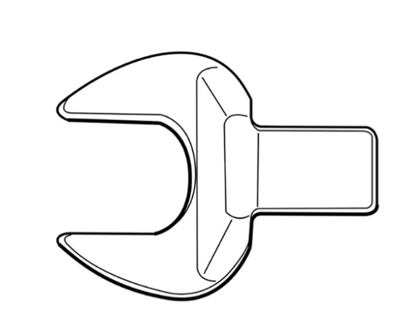

Если имеющиеся значения углов установки колес были изменены (на задней и/или передней оси), после этого следует откалибровать датчик угла поворота рулевого колеса!
Затянуть стопорную гайку (контргайку) на рулевой тяге -3- с моментом 70 Нм с помощью Nr.95 - Принадлежности для динамометрического ключа: рожковая головка, размер 22.
Название: Ключ-вставка, размер 22.jpg
18.09.2020, 22:09   #24
Если предписанный момент затяжки после РУУК на измерительном стенде не достигнут (из-за недостатка свободного пространства), необходимо повернуть рулевое колесо влево и вправо до упора, после чего затянуть соединение рулевой тяги! Удерживать от проворота рожковым ключом!
Схождение регулируется на резьбовом соединении рулевой тяги/наконечника рулевой тяги (шаровой шарнир) -3-.
Название: Развал, кастор, схождение колес передней оси.jpg

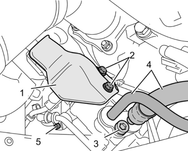

Предварительные работы:
1 Проверить, не смещено ли рулевое колесо к рулевому механизму.
2 Для этого установить рулевой механизм в среднее положение, как описано далее.
3 Повернуть колеса в положение для движения по прямой.
4 Снять облицовку днища (защиту коробки передач) и теплозащитный экран -1- с рулевого механизма.
Название: Теплозащитный экран карданного шарнира.jpg

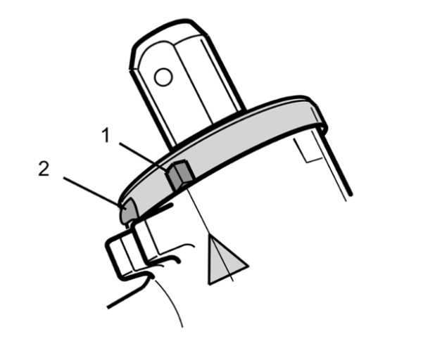

18.09.2020, 22:11   #26
5 Маркировка центрального положения рулевого колеса -1-находится под теплозащитным экраном сзади по направлению движения, на корпусе рулевого механизма (для большей наглядности представлено при демонтированном агрегате, рис. направлен по направлению движения).
Название: Центральное положение рулевого механизма.jpg
18.09.2020, 22:11   #27
1 Метка центрального положения рулевого колеса
2 Остатки срывного штифта (удерживающий штифт для новых рулевых механизмов; срывается при первом повороте рулевого механизма).
№. -2- остатки фиксирующего пальца на новых рулевых механизмах! Благодаря нему рулевой механизм удерживается в центральном положении! После установки нового рулевого механизма нижняя часть пальца срезается в месте заданного излома в результате вращения рулевого колеса!
6 После этого можно откорректировать положение передних колес таким образом, чтобы отметка на корпусе рулевого механизма (треугольник) совпала с выступом -1- захвата.
При необходимости переставить рулевое колесо в другое положение
При перестановке следует установить рулевое колесо в оптимальном положении.

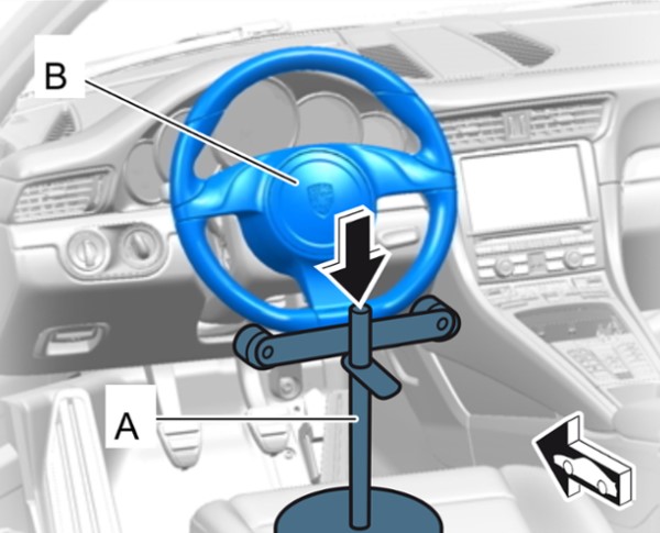

7 Зафиксировать рулевое колесо в центральном положении с помощью фиксатора рулевого колеса.
Фиксатор рулевого колеса
Использовать только фиксаторы рулевого колеса -A-, которые не выступают в области модуля подушки безопасности -B-.
При необходимости укоротить направляющую штангу сверху -стрелка-.
Название: Фиксатор рулевого колеса.jpg

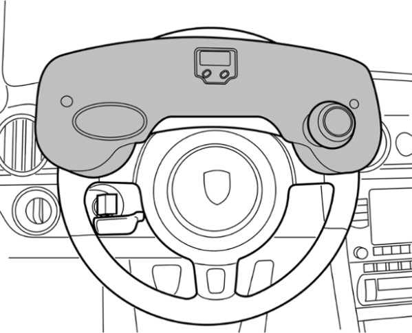

18.09.2020, 22:16   #30
Для быстрого и достоверного выравнивания рулевого колеса в центральном положении использовать -уровень для рулевого колеса- (с интегрированным прибором для измерения угла)
Уровень для рулевого колеса, на рисунке в качестве примера представлен спортивный автомобиль
Название: Уровень для рулевого колеса WE1343.jpg
