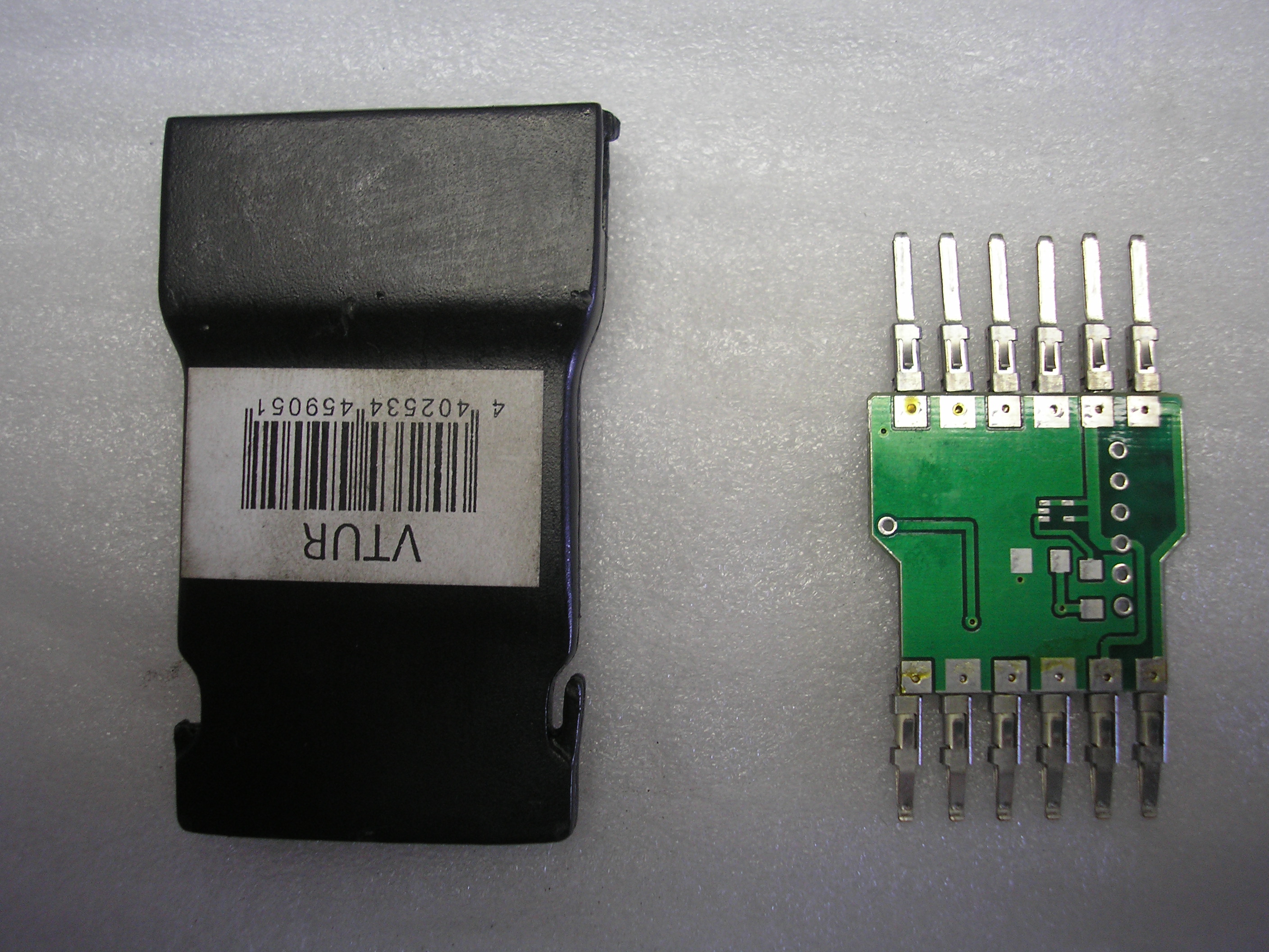

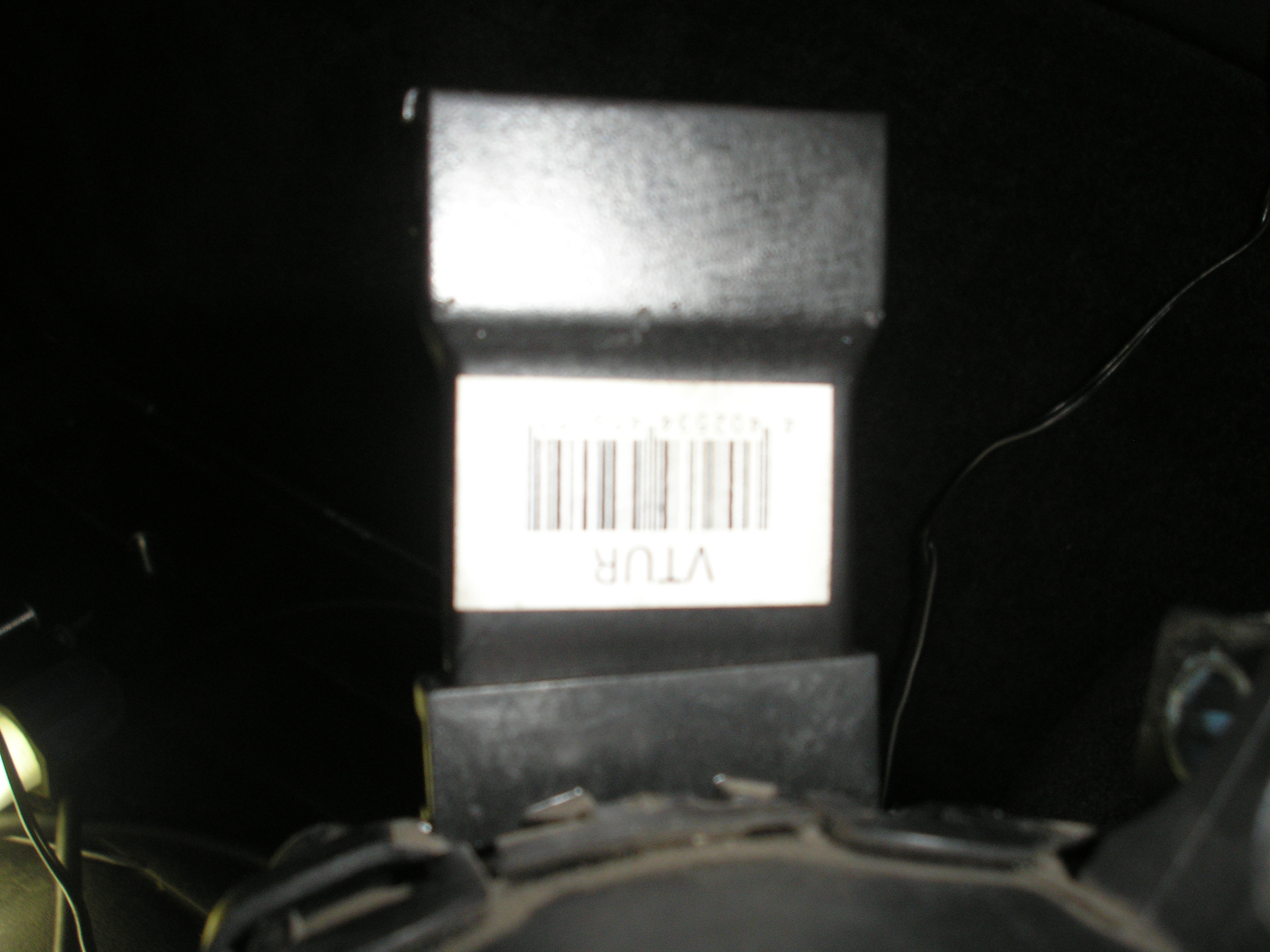

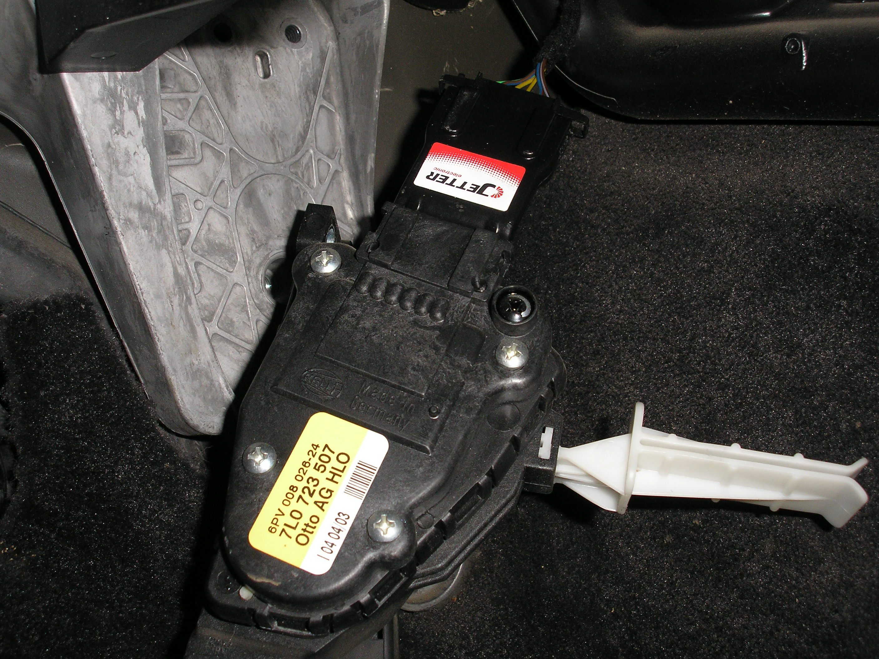

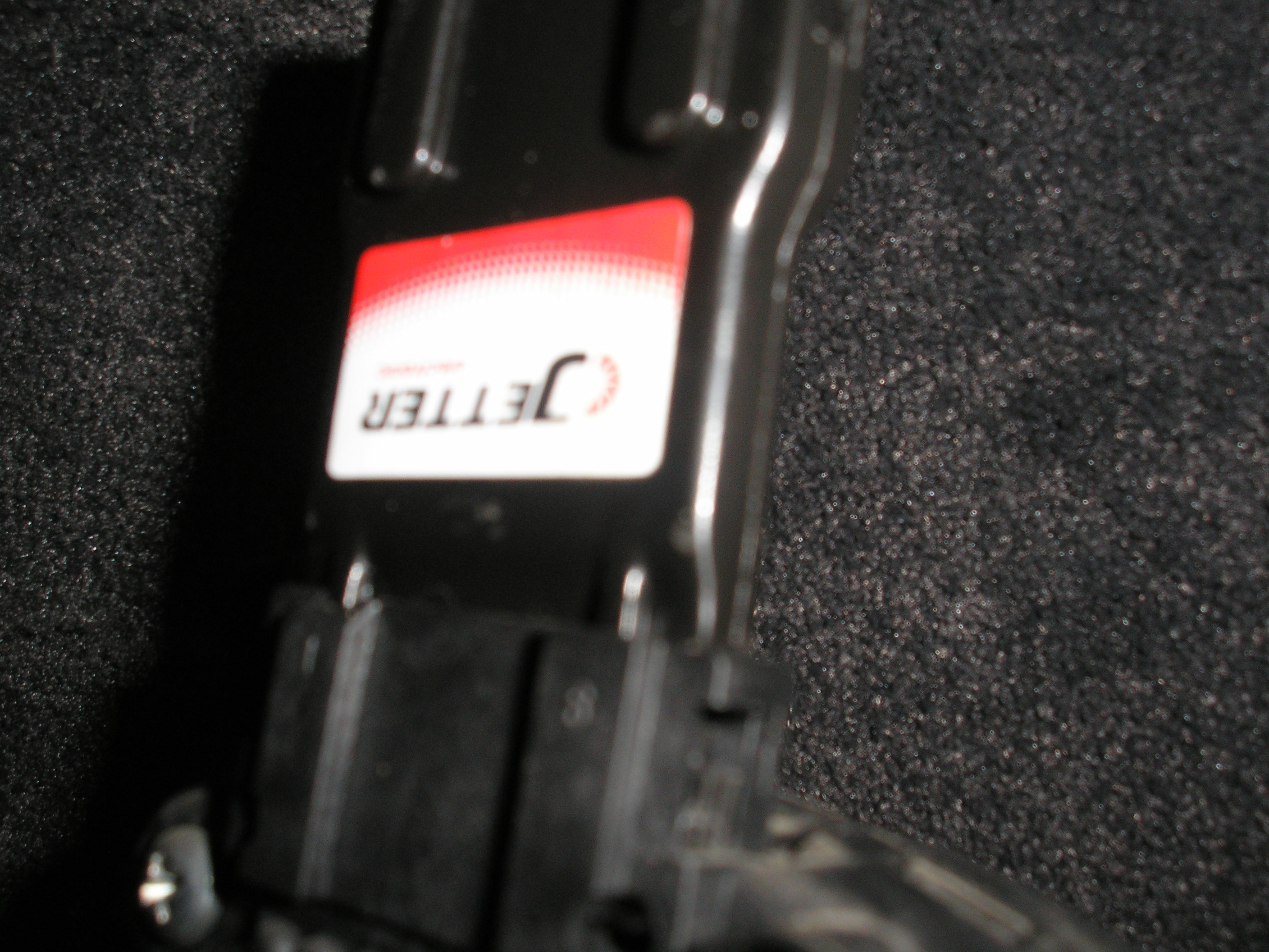

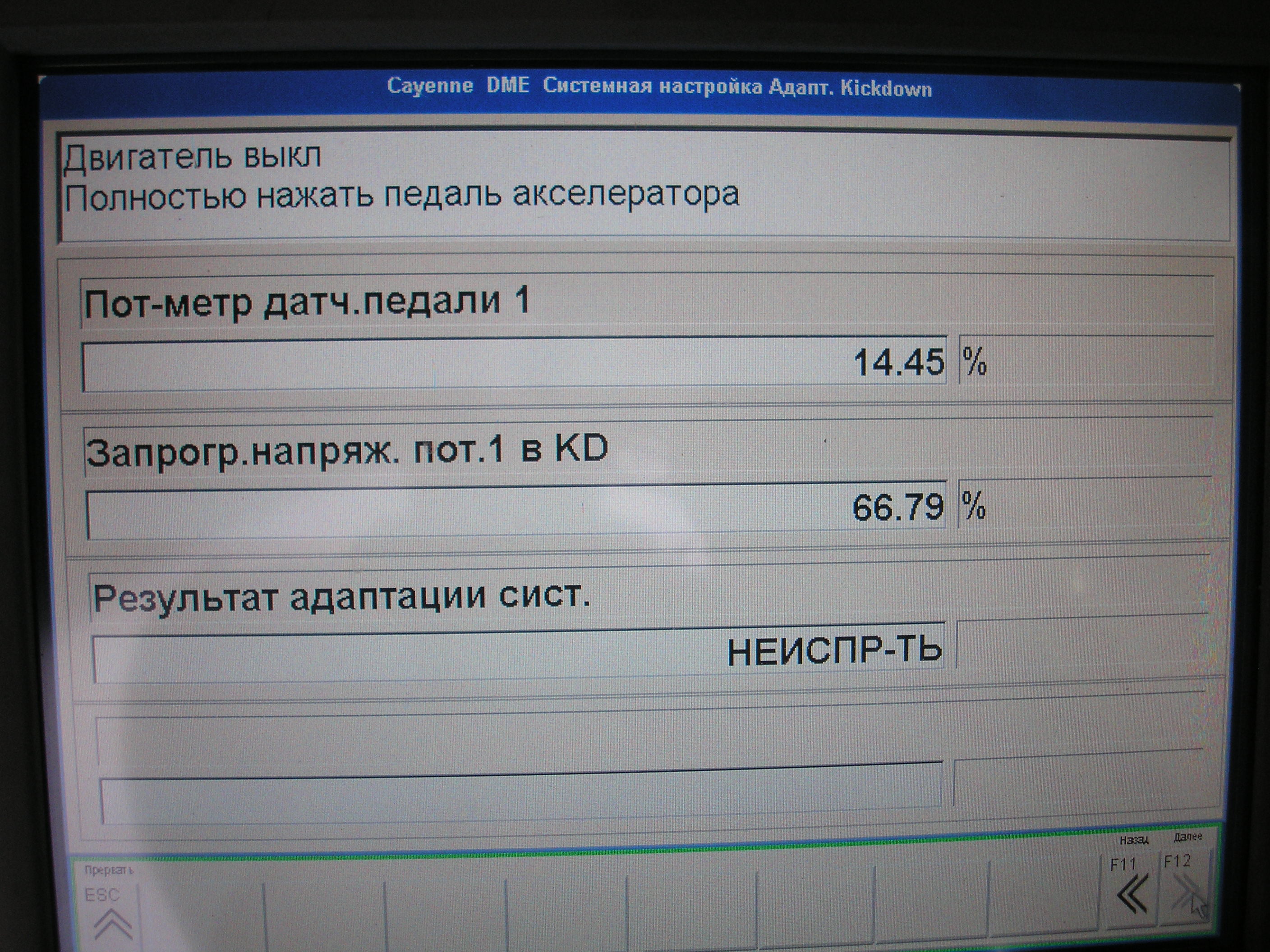

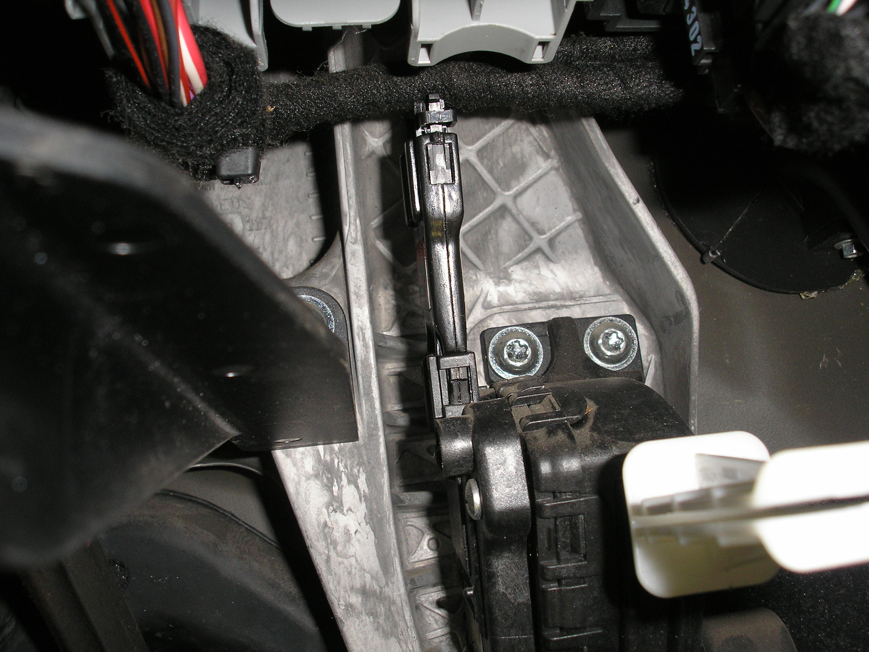

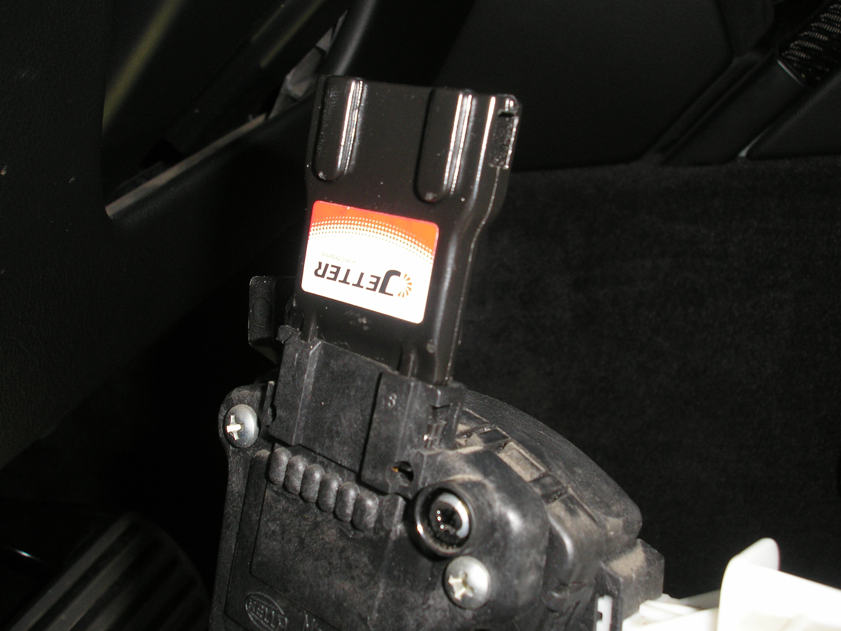

И так дело было в так называемом Джеттере, корпус прибора (Джеттер) фиксируется в разъеме потенциометра педали газа, так вот при установке прибора были отломаны фиксирующие ушки и соответственно Джеттер болтался и отходил от потенциометра педали газа...

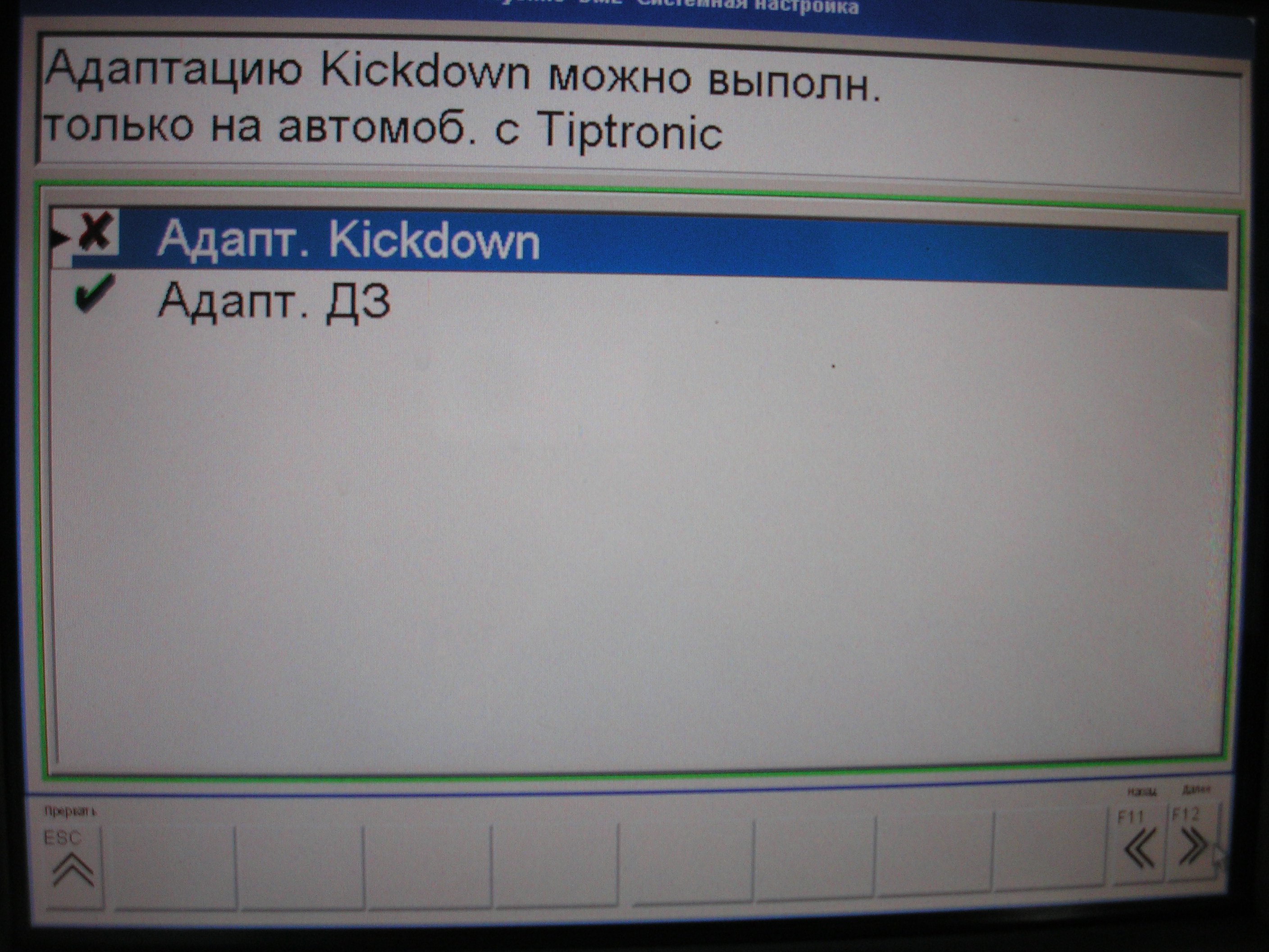

Диагностика показала, что с Джеттером нет возможности адаптации дроссельной заслонки, прибор пишет неисправность...
Весь фокус в том, что значения потенциометра педали газа Джеттер сужает и получается "кастрированный" сигнал, который в свою очередь получает БУ двигателем и в панике дает бросовые сигналя на дроссельную заслонку. А каком меньшем расходе топлива идет речь, я вообще молчу...
Уважаемый Владимир,
по сути Вашей проблемы хочу сообщить, что она началась с некорректной установки поломанного джеттера (что и обусловило все последующие проблемы). Дилер должен был переслать этот джеттер нам для ремонта, а Вам выдать новый, исправный. Я отправил Вам сообщение в скайп, прошу связаться со мной для решения вопроса о замене.

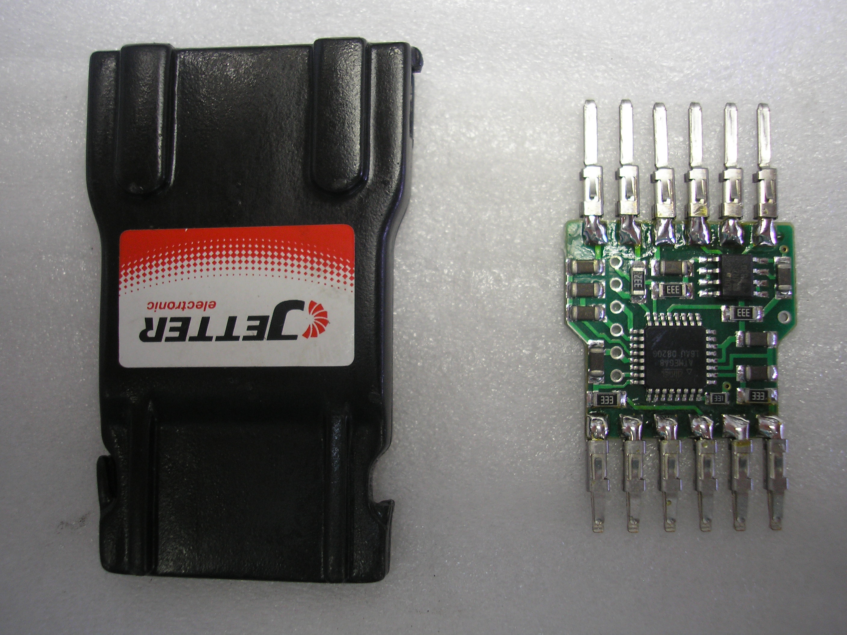

Расскажите пожалуйста о действии девайса. Только не в маркетинговых терминах, а в реальных для обычных людей. Суть заключается только в искажении сигнала от потенциометра?

jetter
Сообщение от xor777 Посмотреть сообщение
О! Представитель компании :)
Джеттер изменяет сигнал, поступающий от обоих датчиков педали, по специально подобранной таблице пересчета в диапазоне углов поворота педали от примерно 5% до 50% общего хода. Вне этого диапазона уровень сигнала остается штатным, то есть не меняется. Таблица пересчета сделана для того, чтобы учесть ньюансы для разных автомобилей. То есть это не простое перемножение сигнала на один и тот же коэффициент, а переменное изменение соотношения угла поворота педали и угла поворота заслонки в зависимости от угла поворота педали.
Про искажение обидно слышать. ;-)
было бы интересно посмотреть на данные таблицы (или двухмерного графика)-как меняется угол поворота заслонки в зависимости от угла поворота педали без джеттера и с ним.
