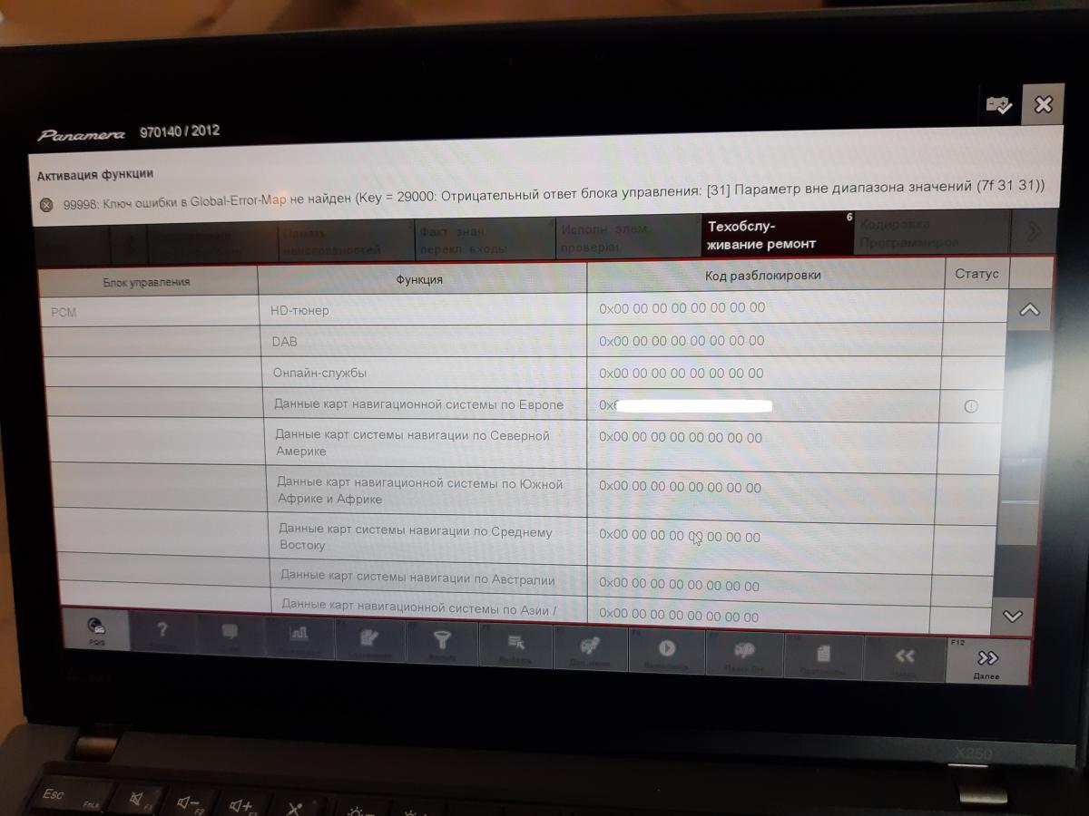

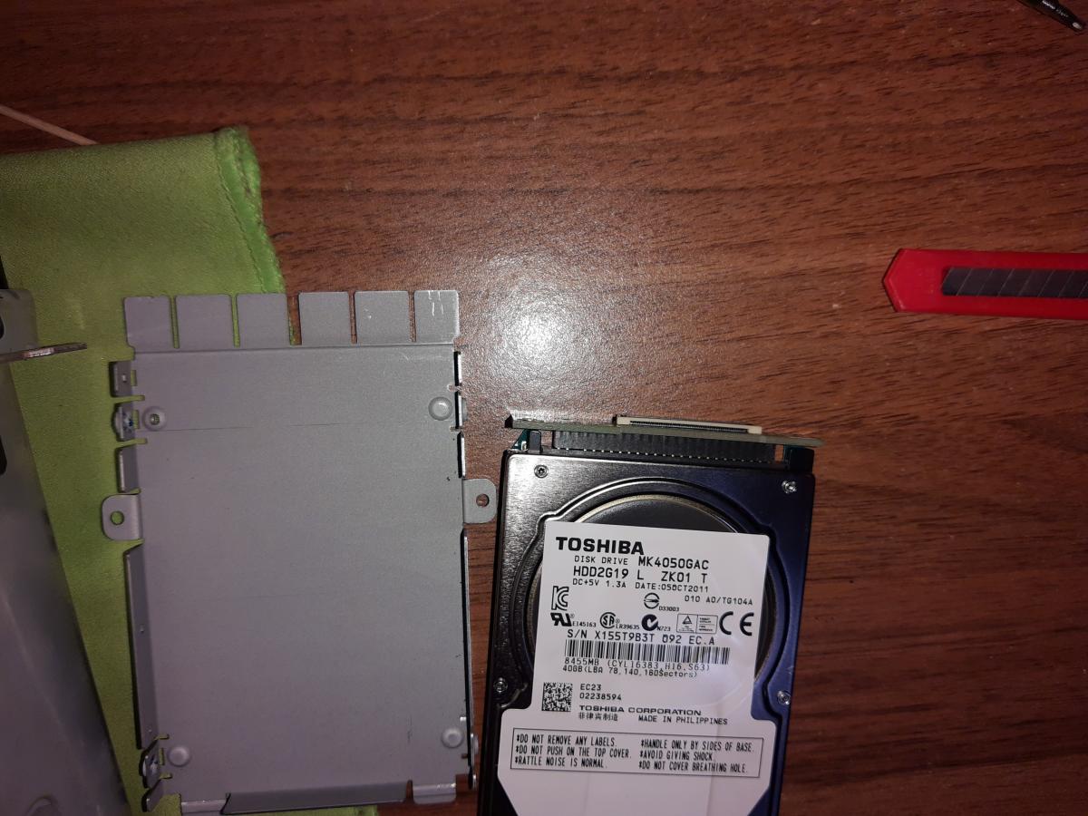

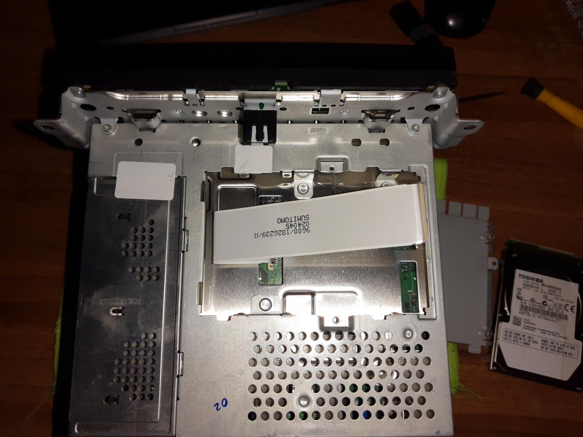

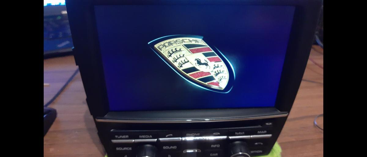

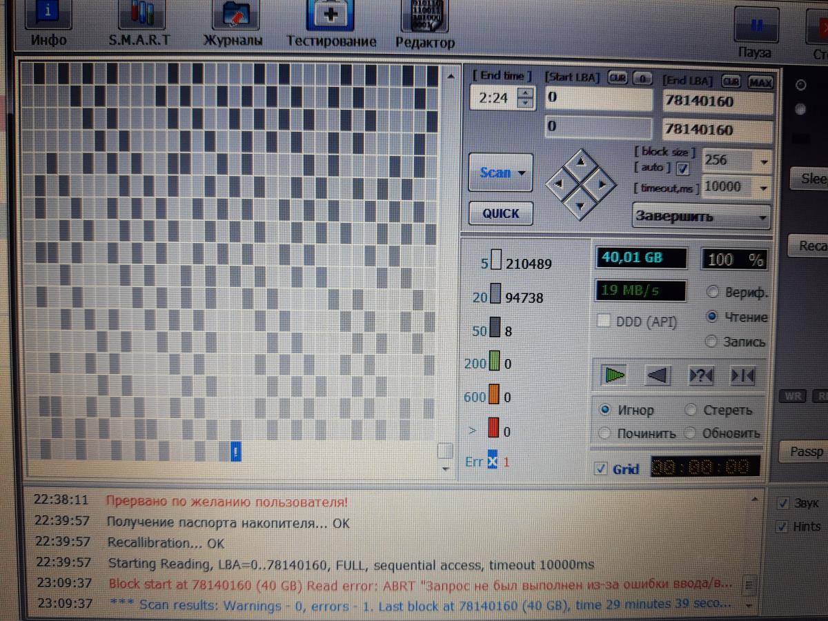

12.12.2019, 16:48   #27
temsky
Итак,
status hdd в PCM - Valid,
софт victoria - "криминального" вроде ничего не показал,
голова без hdd без изменений, перезагружается циклично, сенсор, кнопки работают первые пару секунд, дальше без каких-либо реакций.

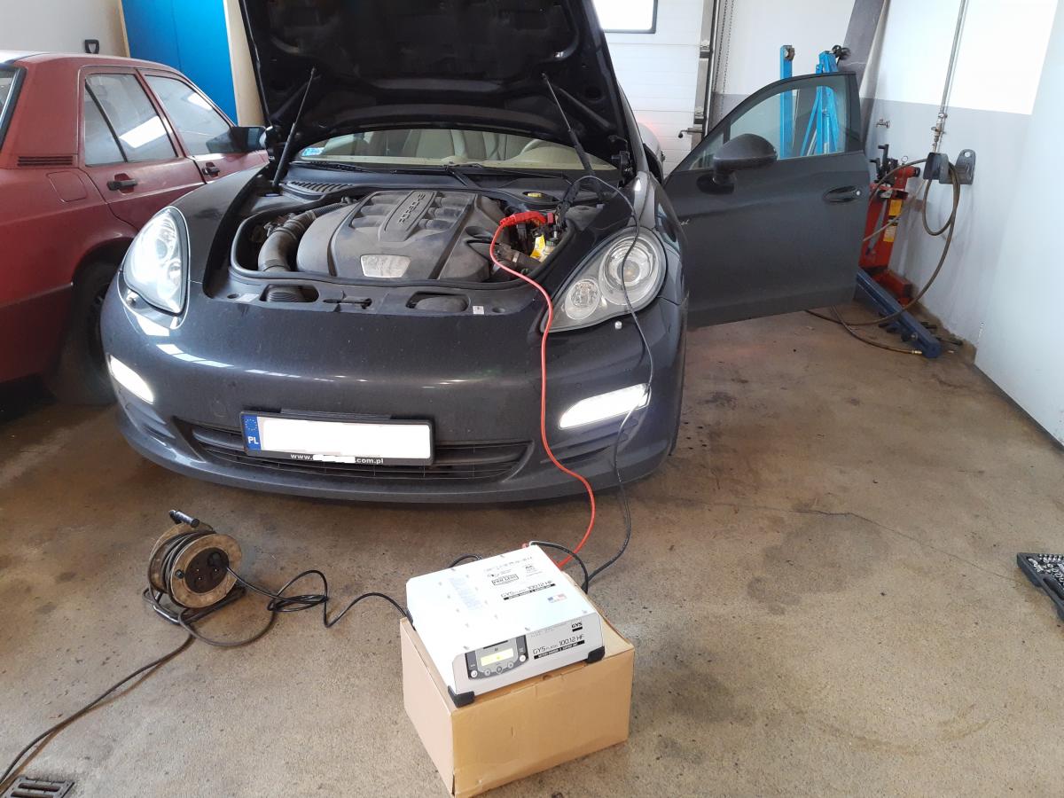

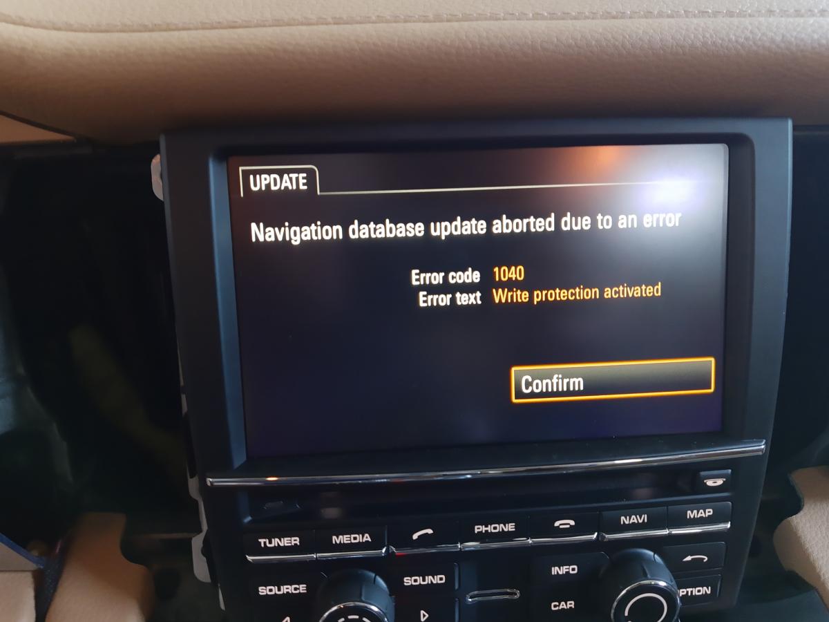

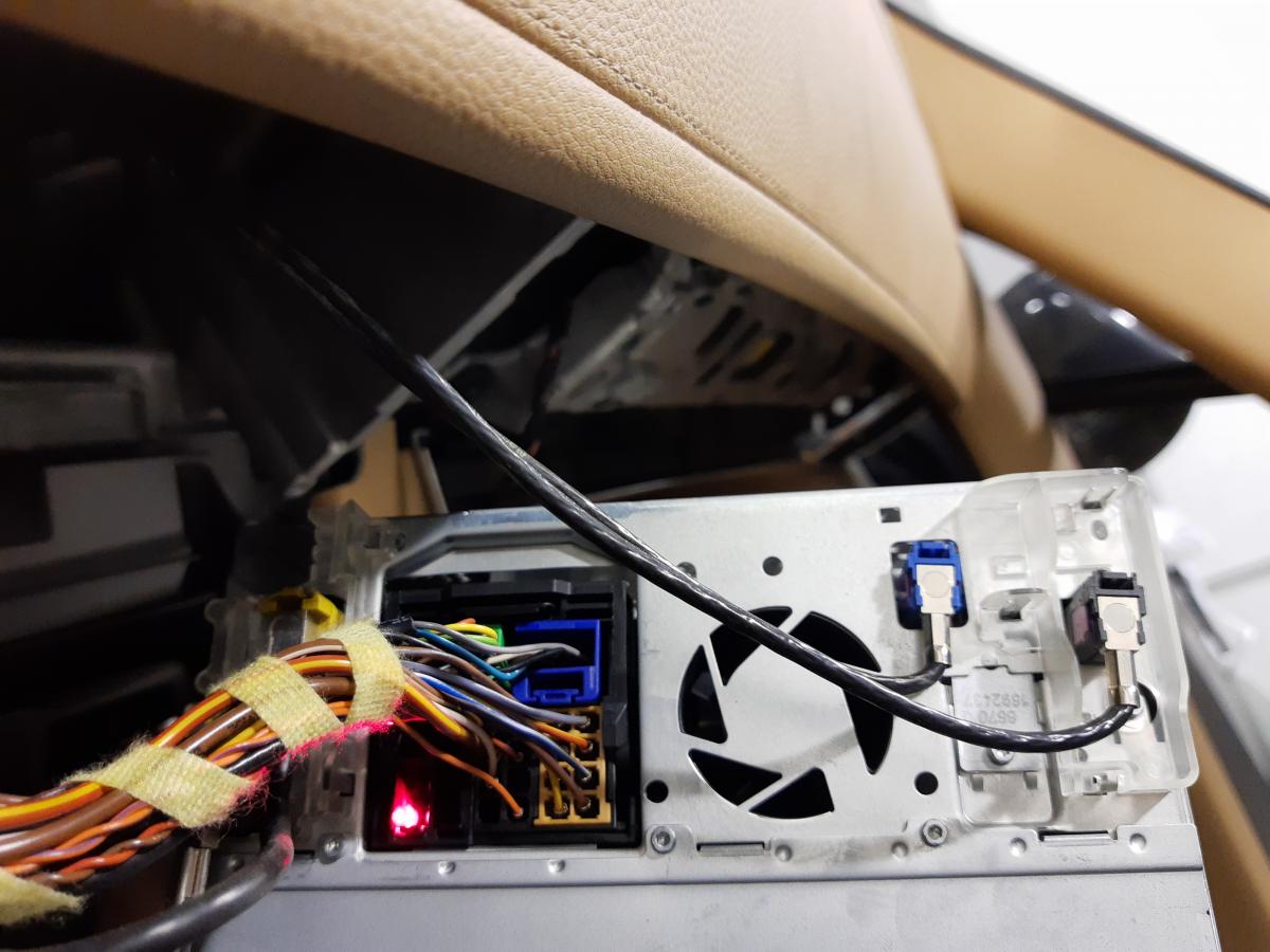

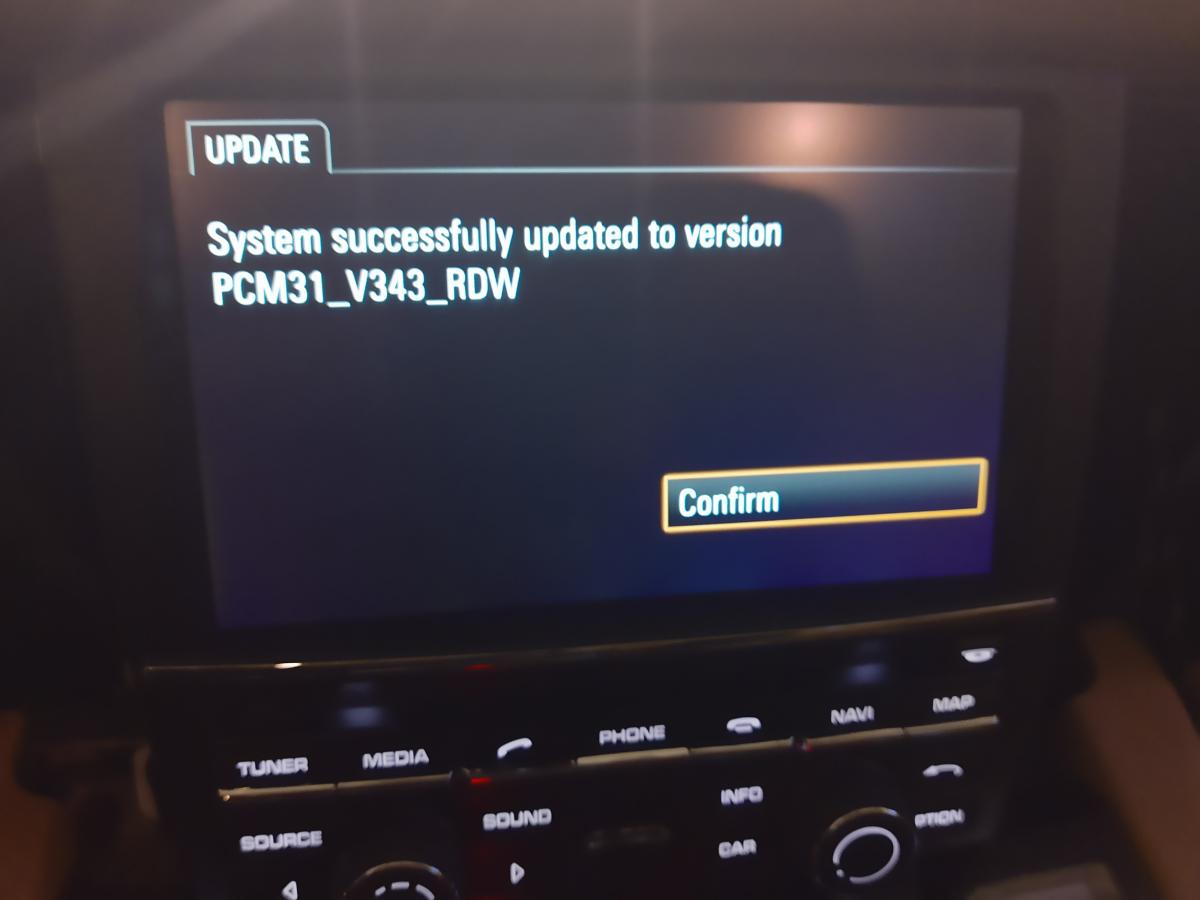

20.12.2019, 00:30   #28
temsky

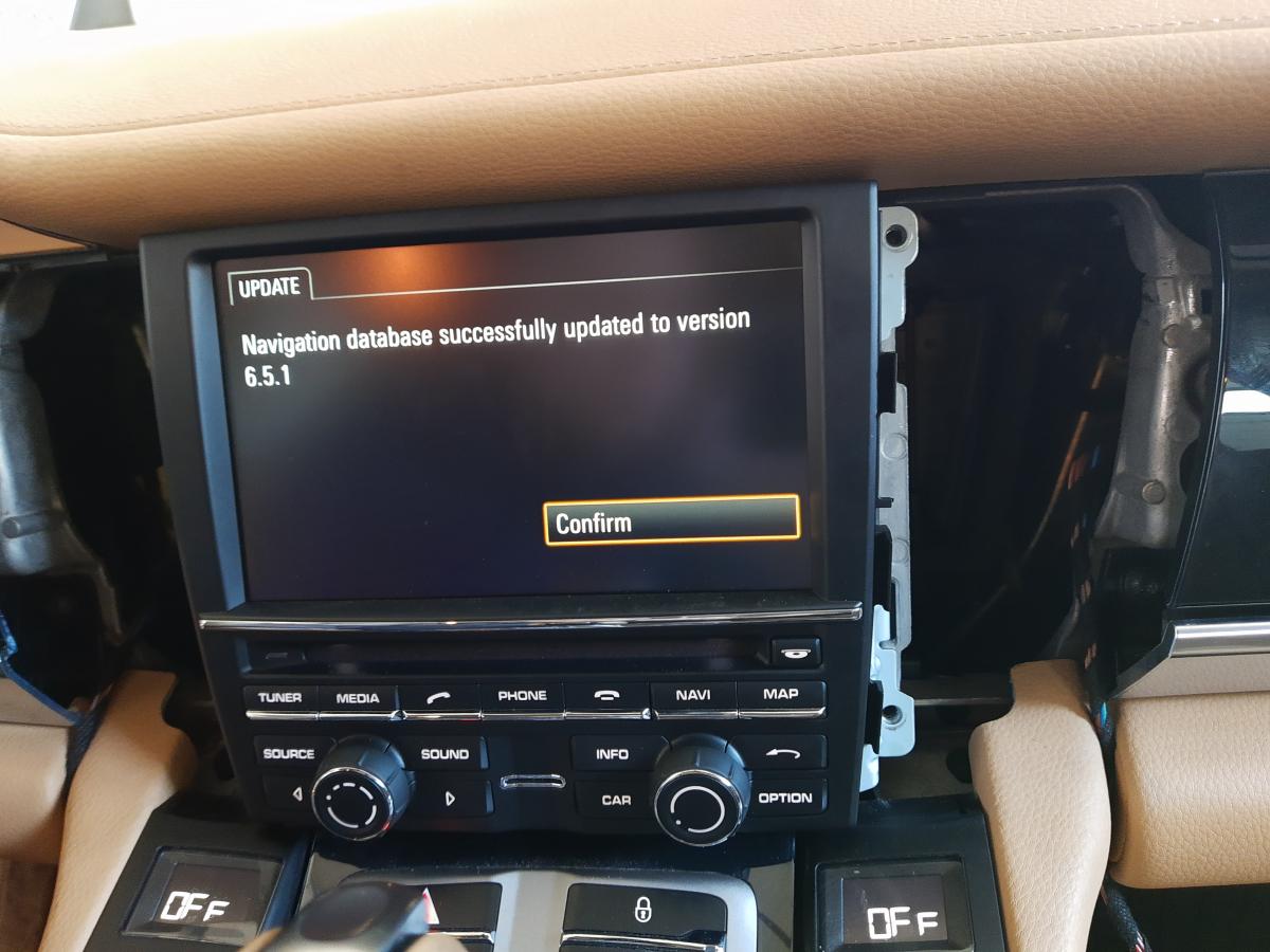

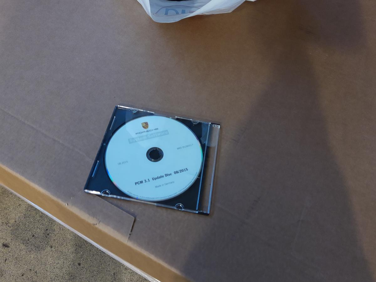

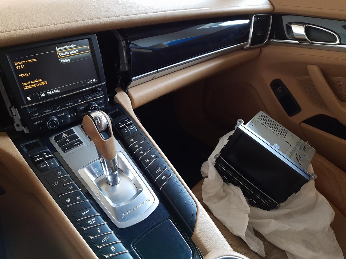

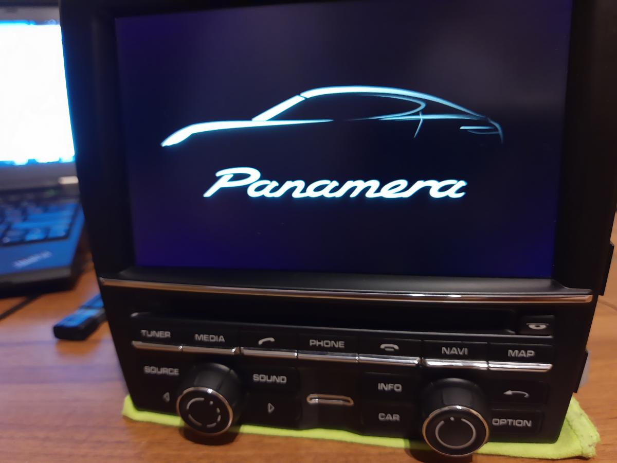

Хотелось бы сказать публично огромное спасибо Владимиру за "выруливание на финишную прямую" во время замены PCM.
Решением клиента было купить БУ голову, которая была найдена , куплена и закодирована, активированы кодами все функции, которые были в оснащении автомобиля, НО - код активации карт Европы не хотел заходить ни третим, ни вторым пивисом. После чего был дан совет обновить голову с версии 3.41 на максимально возможную 3.43, после чего был записан новый код активации карт Европы, которые в свою очередь с первого раза не хотели записываться, но со второго все взлетело. Владимир, еще раз спасибо ! Ну и пару фото для полного феншуя.
