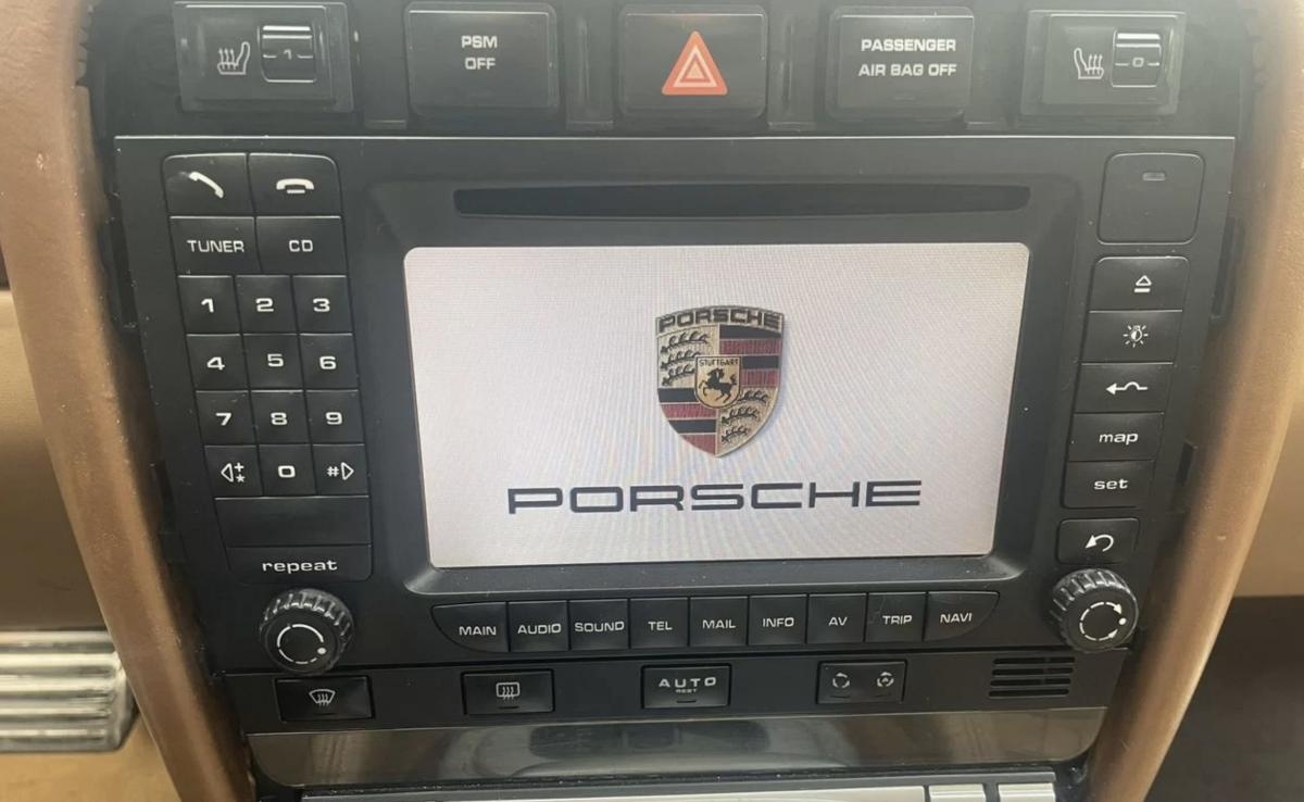

Подскажите пожалуйста, стоит сейчас магнитола штатная, единственное к ней очень давно подключили тв тюнер, хочу поставить psm 3 что надо будет докупить?
Вин WP1ZZZ9PZ8LA00374

15.04.2025, 22:29   #286
Сообщение от Coti Посмотреть сообщение
Владимир, здравствуйте!
Добрый вечер
WP1ZZZ9PZ8LA00374
Cayenne (9PAAG1)
Магнитолу, усилитель звука, проводку, микрофон в потолочную консоль, USB, AUX в подлокотник

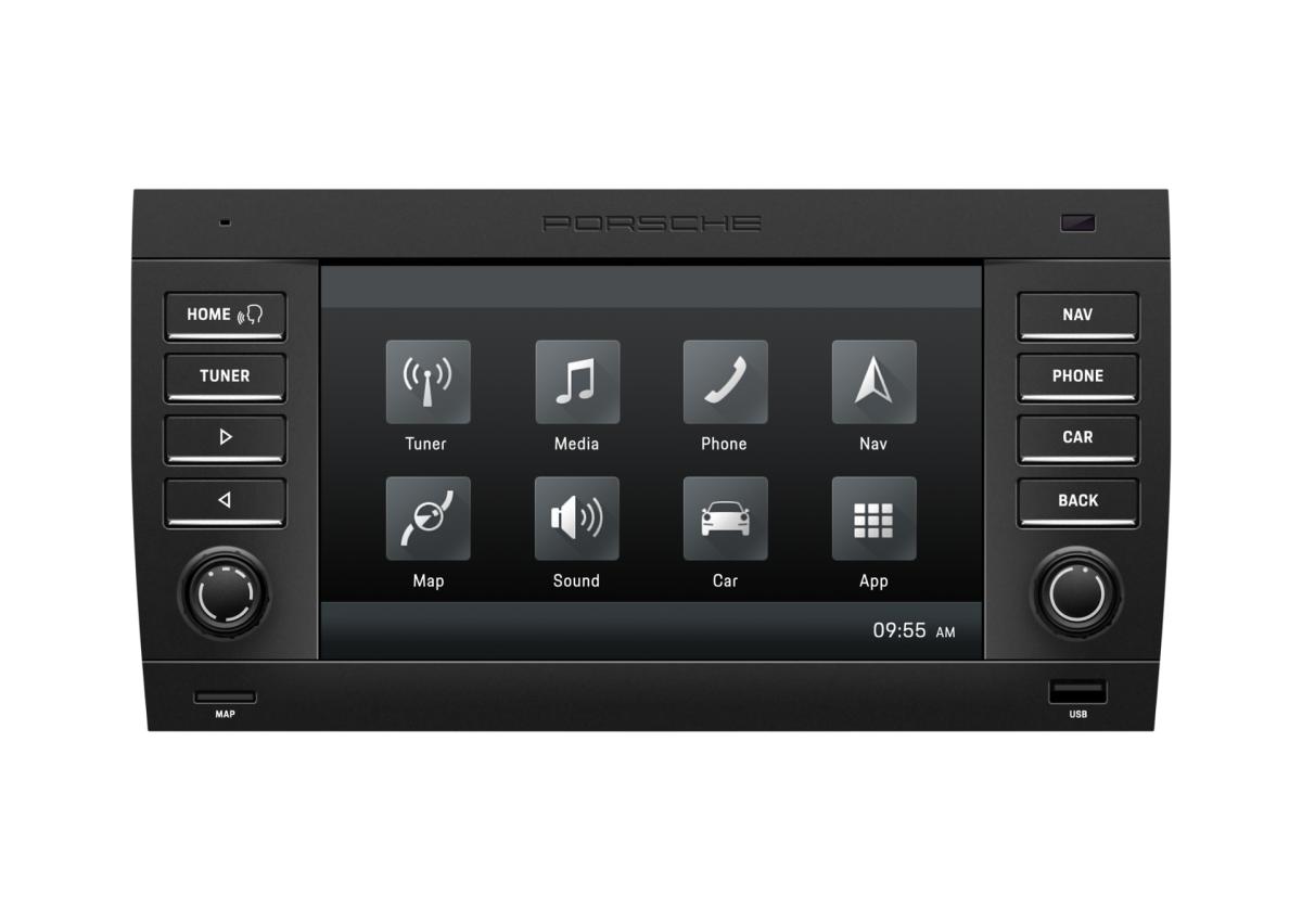

Только есть ли смысл сейчас этим заниматься если вышла новая PCCM Plus E1?
В сравнении с мультимедийной системой Porsche Communication Management (PCM) поколения 2.1 система Porsche Classic Communication Management Plus (PCCM Plus) оснащена указанными ниже функциями:
Apple CarPlay®
GOOGLE® Android Auto
DAB+ двойной тюнер
Цифровой сенсорный дисплей (7 дюймов)
USB для Apple CarPlay/GOOGLE® Android Auto
1 слота для карт microSDHC
Устройство громкой связи Bluetooth®
SiriusXM-Ready® (только США)

я купил PCCM+ у дилера 5 раз пробил по ВИНу сказали что 100% подойдет, привез домой и выяснилось что у 3.0 разьемы другие. Вот геморрой . У Порше с электроникой все через ж
24.04.2025, 23:41   #288
Сообщение от 957TT996C4S Посмотреть сообщение
В инструкции по установке написано для автомобилей модельный год от 2003 до 2008.
У машин с 2009 модельного года конечно другие разъемы и нужно их менять для подключения PCCM Plus. Видимо сотрудник дилера не внимательно читал документы
