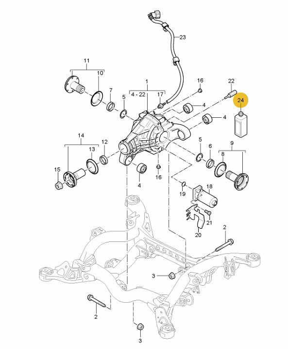

Здравствуйте,Владимир!Подскажите пожалуйста какое масло vag заливать в задний редуктор с блокировкой?957 3.0
15.11.2019, 21:49   #277
Сообщение от Theli Посмотреть сообщение
Добрый вечер!
G052196A2 масло 75 W 90
