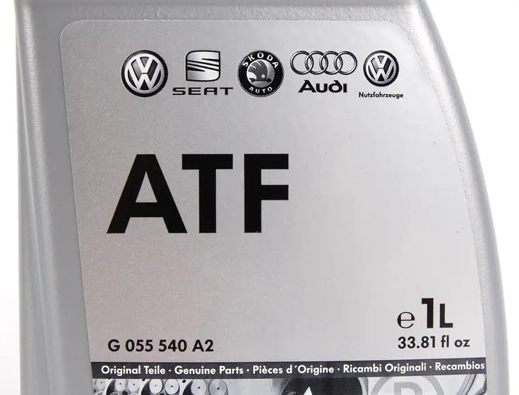

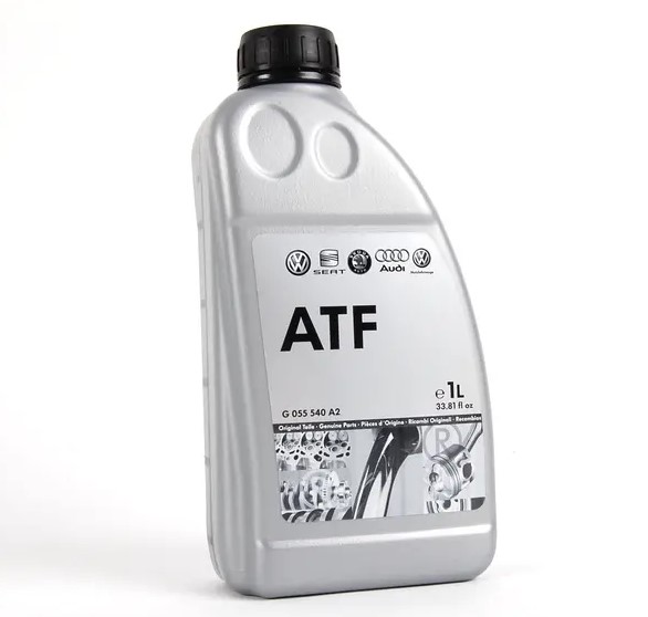

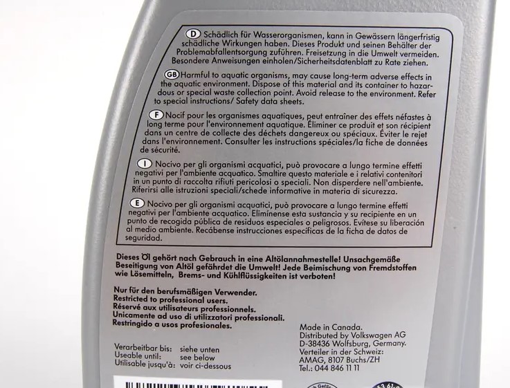

Владимир,здравствуйте! На замену масла в коробке официалы VW предлагают ATF 055 540 A2. VIN WP1ZZZ92ZCLA07397 Ваше мнение по замене оригинала.
04.07.2019, 10:42   #247
Сообщение от Ophirus Посмотреть сообщение
Правильно делают. Это и есть 100% оригинальное масло, только в канистре VAG группы...
