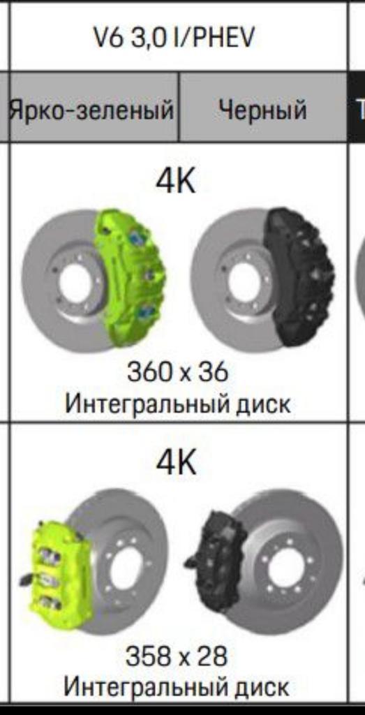

В данном обзоре указаны размеры отдельных тормозных суппортов и дисков различных колесных тормозов Porsche Cayenne модельного года 2018.
Разве зад керамика не 4 поршня?

11.08.2023, 22:49   #233
Сообщение от stelfedor Посмотреть сообщение
Количество поршней 4, видимо у немцев опечатка и хотели написать про 6-поршневое оборудование которое они внедрили в блок управления системы курсовой устойчивости Porsche 9 (PSM).
Преимущество 6-поршневого оборудования:
Быстрое нагнетание тормозного давления, особенно при использовании регулировки дистанции и функция «старт-стоп».
Постоянное тормозное давление без вибраций.
Бесшумная работа тормозов и отсутствие колебаний тормозного давления

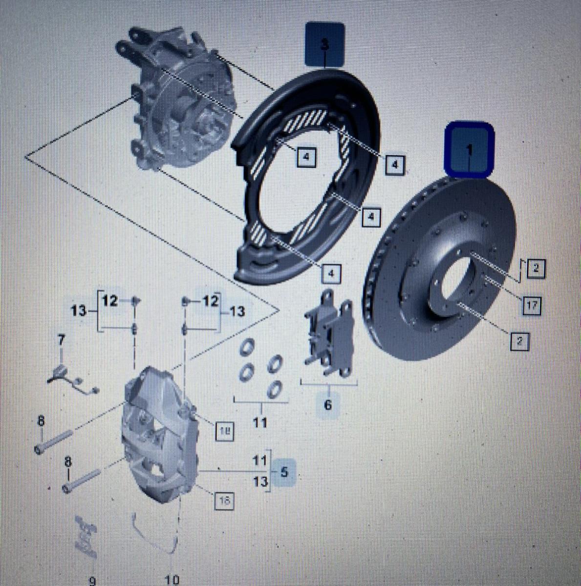

Вот такую систему я встречал на 958, но не встречал на Е3
На какой модели она установлена?

12.08.2023, 10:36   #235
PORSCHE Cayenne E-Hybrid (9YAAE1)
