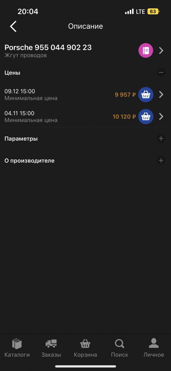

22.10.2022, 11:37   #230
edvard09
добрый день! покупка этого жгута решит проблему с подключением?
