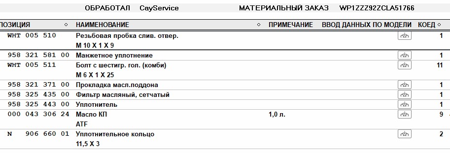

Владимир, добрый день. Планы на этот месяц - замена масла в коробке у моего красавчика) VIN: WP1ZZZ92ZCLA51766 можете помочь с набором необходимых расходников и номером масла с объемом? Мануал от Вас уже распечатал, теперь осталось все купить и сделать это) Пробег подошел к цифре 90.000 и для внутреннего спокойствия решено. Быть! Спасибо.
04.04.2019, 16:15   #230
Сообщение от Arturio69 Посмотреть сообщение
Во вложении...
