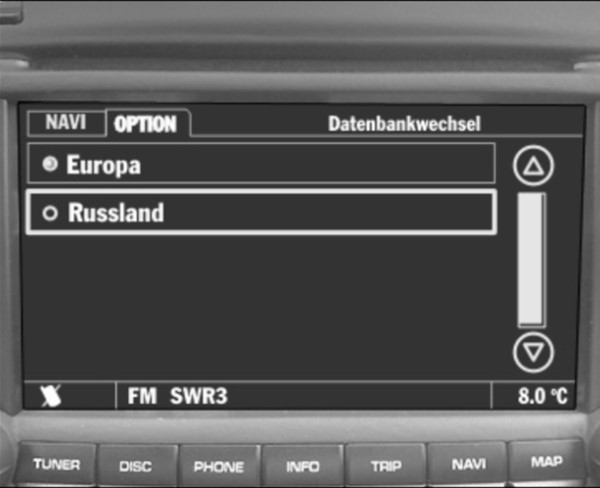

Процесс заказа:
ТОЛЬКО в случае сохранения дополнительной базы данных навигационной системы:
если вместо серийной базы данных навигационной системы (например, для Европы = I-номер 610) нужно сохранить другие навигационные данные (например, для Америки), то автомобилю необходимо присвоить соответствующий номер дополнительной комплектации (например, I-номер 615 = ПО навигационной системы для Северной Америки).
Выбрать базу навигационных данных в PCM3.1 клиент может следующим образом:
Навигация → Опции → Установки навигации → Дозагрузка базы данных → Смена базы данных → Выбрать базу данных → Подтверждение (да) → Сброс PCM выполняется автоматически (см. также Рисунок 1).
