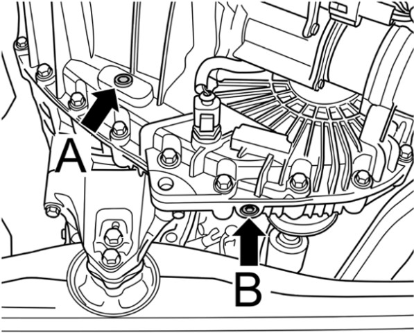

Владимир подскажите в раздатку на 957 нужно только 0.850L vagовсуого масла?
14.01.2019, 21:40
207
Сообщение от
Lexa
G055515A2 по VAG
или
00004330563 по Porsche
14.01.2019, 21:51
208
Lexa
Сообщение от
G055515A2 по VAG
или
Просто в раздатке через заливную пробку через 850мл не потекло... Это норм?
Залили ваг, в торе 0.850L
14.01.2019, 22:00
209
Сообщение от
Lexa
Уровень масла в норме при заполнении до нижней кромки контрольного отверстия. Если это не так – долить масло.
14.01.2019, 22:19
210
Lexa
Сообщение от
Так в раздатку нужно же 850мл!?
