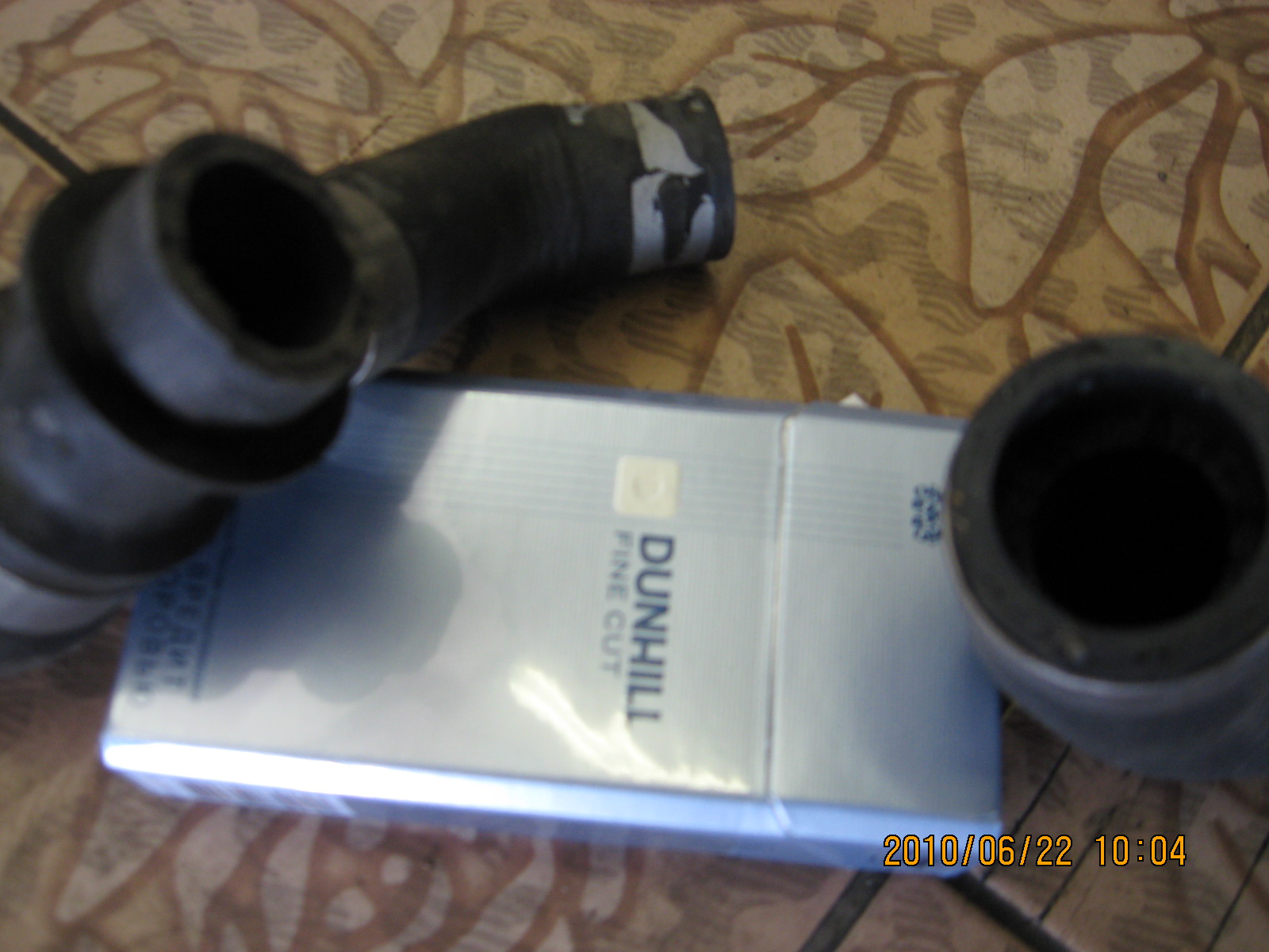

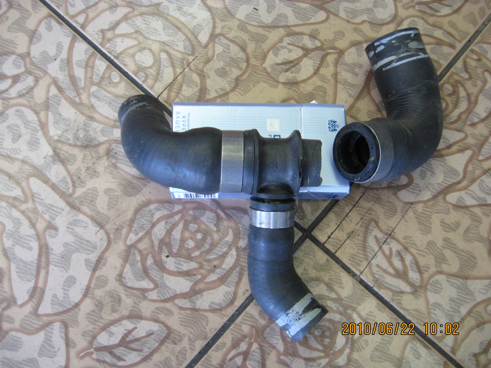

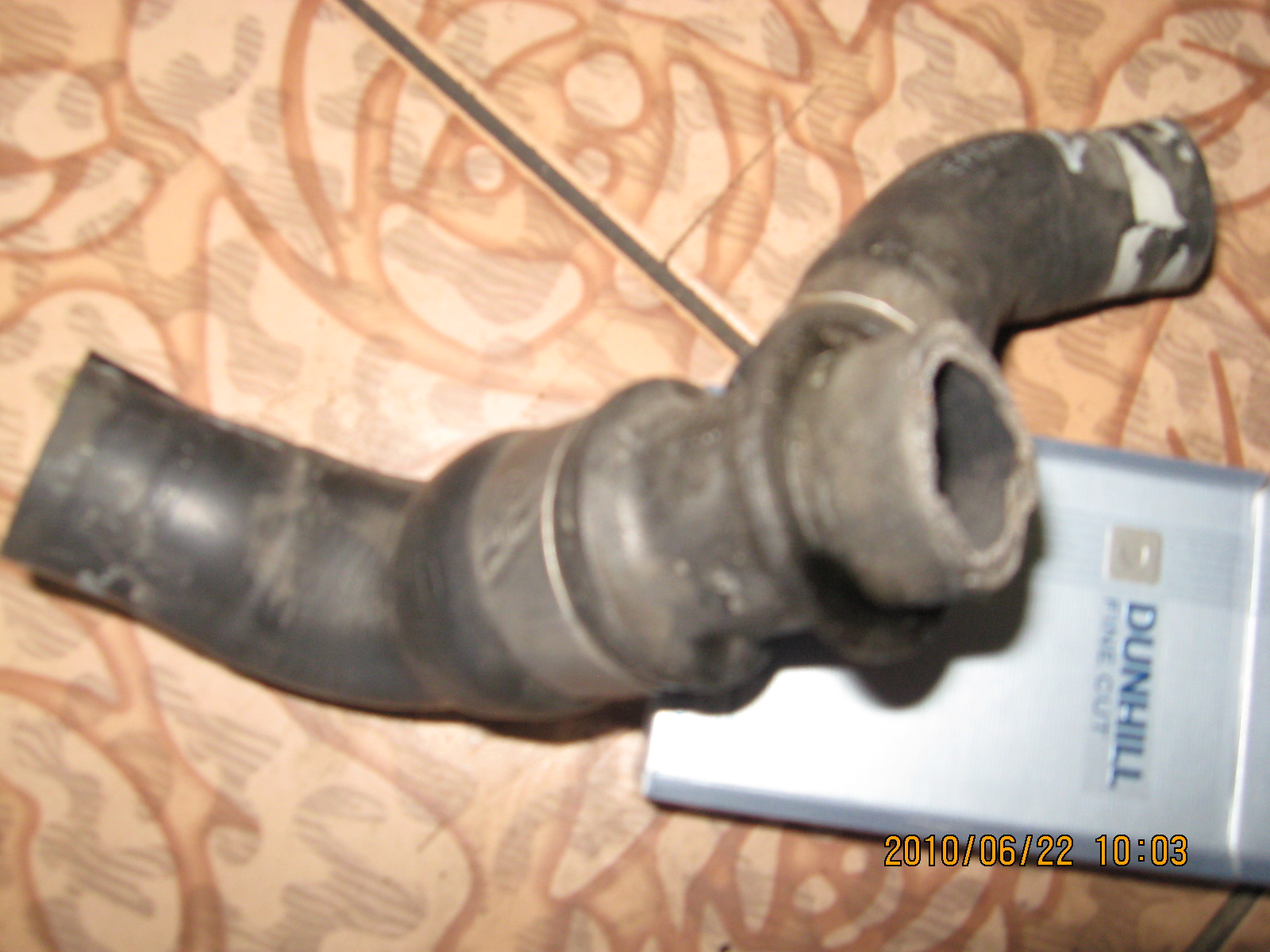

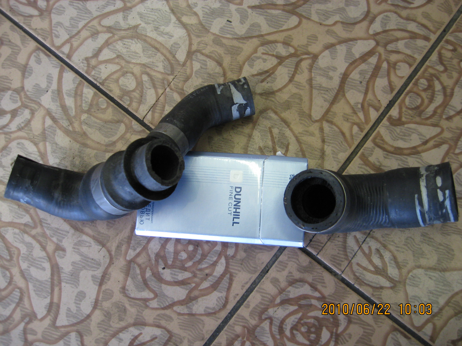

Приговор: лопнул какойто тройник. трубы охлаждения разделаются какойто херней, так вот она лопнула.
21.06.2010, 23:06   #14
багратион
Аватар для багратион
это не полоса просто совпадение..дтп и тех поломка не связанны...не грузись..у всех бывает...вопрос времени..
Только собрался каен поменять на более свежий..что-то кай настораживать стал последними событиями....даже не знаю...может 200-й..
22.06.2010, 11:13   #15
Сообщение от xor777 Посмотреть сообщение
выговор немцам... тройник системы охлаждения должен так же быть алюминиевым...
P.S. Устанавливается только на Турбо...

22.06.2010, 11:41   #16
xor777
Аватар для xor777
Парни, это ахтунг! рекомендую всем обратить внимание. Ибо при попадании в такую хрень доливание воды в бачок абсолютно бесполезное занятие. Она тутже вытекает вся на дорогу и до сервиса можно ехать только на эвакуаторе.
