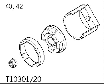

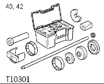

Владимир, трудность в том что, нет спец инструментов. Хочу заказать из Европы пока есть такая возможность, не могу понять заказывать полный набор Т10301 или набор Т10301/20
V03839037SG Монтажное приспособление
V03839310BG T10301/20 Дополнительный комплект Porsche
