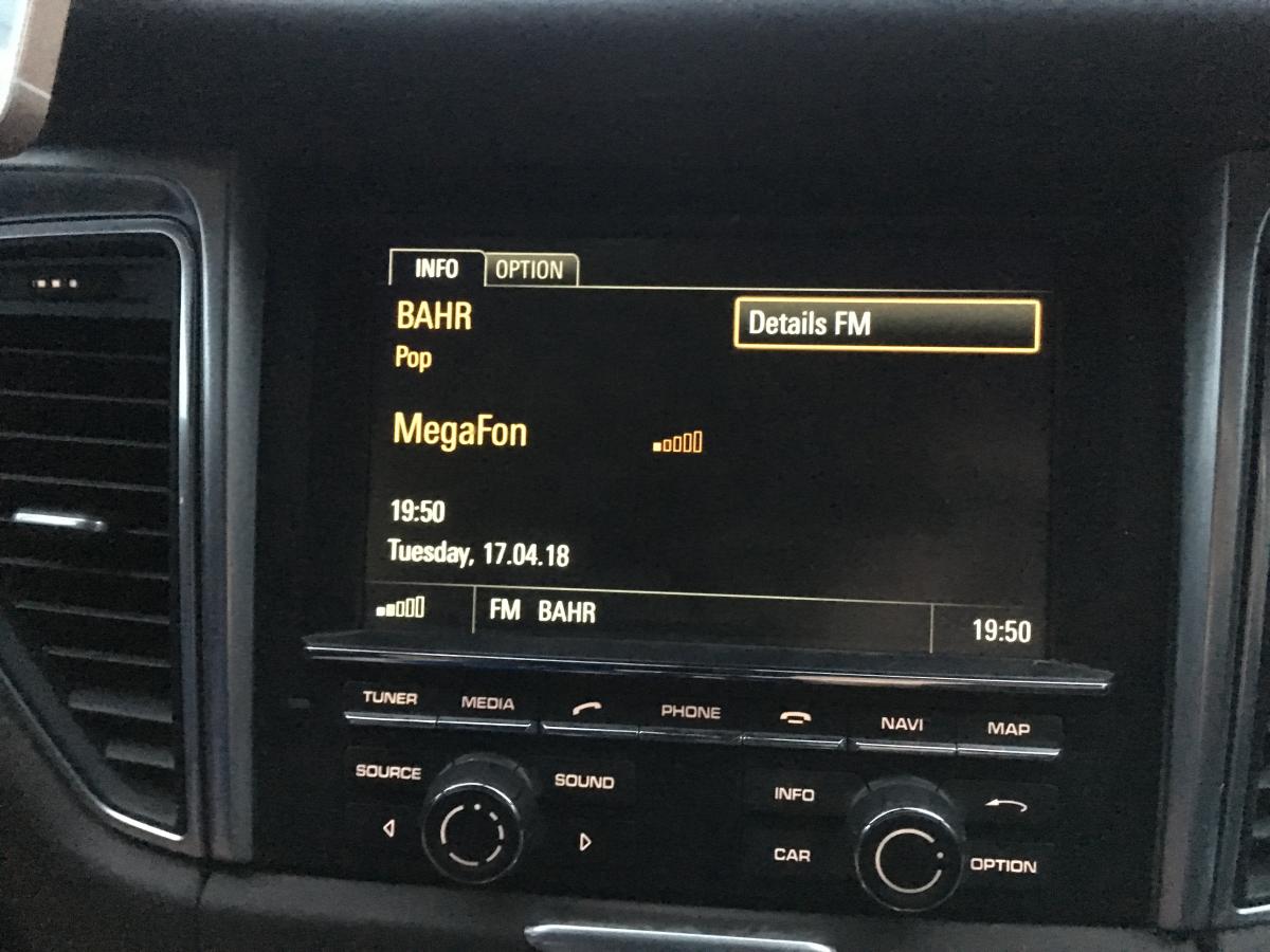

Количество спутников скорее всего показывать не будет, по комплектации нет GPS антенны.
Проверьте через кнопку INFO на магнитоле, есть индикация количества спутников?
17.04.2018, 20:36   #12
Vitamin701
Ну да, похоже нет спутников. Хотя антена должна быть от системы обнаружения машины поршовой...

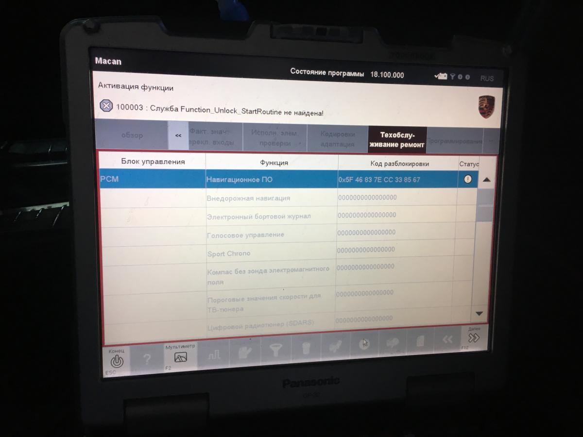

Подсоединить тестер PIWIS и включить зажигание.
Выбрать тип автомобиля и запустить диагностическое приложение.
Выбрать меню “Блок управления PCM / CDR”. Затем нажать клавишу F12 .
Вопрос в конце поиска блоков управления: “Следует ли составить протокол анализа неисправностей (FAP)?” пропустить с помощью клавиши F11 или подвердить F12 .
Перейти к меню “Техобслуживание, ремонт” и выбрать функцию “Активация функций”. Далее по клавише F12 .
Ради интереса попробуйте активировать кнопку навигации через код разблокирования системы PCM для навигации 5f46837ecc338567
19.04.2018, 20:42   #14
Vitamin701
Не выходит...
