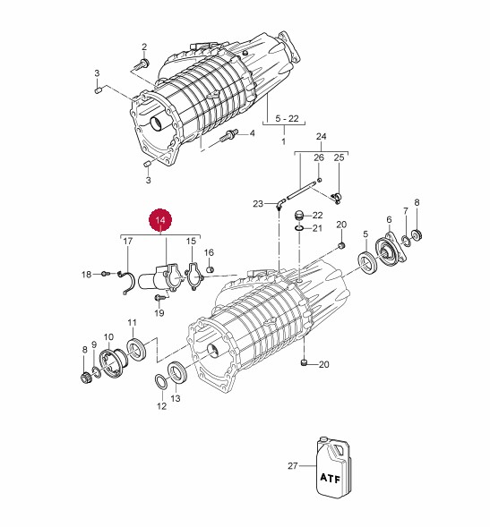

04.12.2017, 18:01   #19
Ислам95
что такое сервопривод?
04.12.2017, 18:26   #20
Сообщение от Ислам95 Посмотреть сообщение
