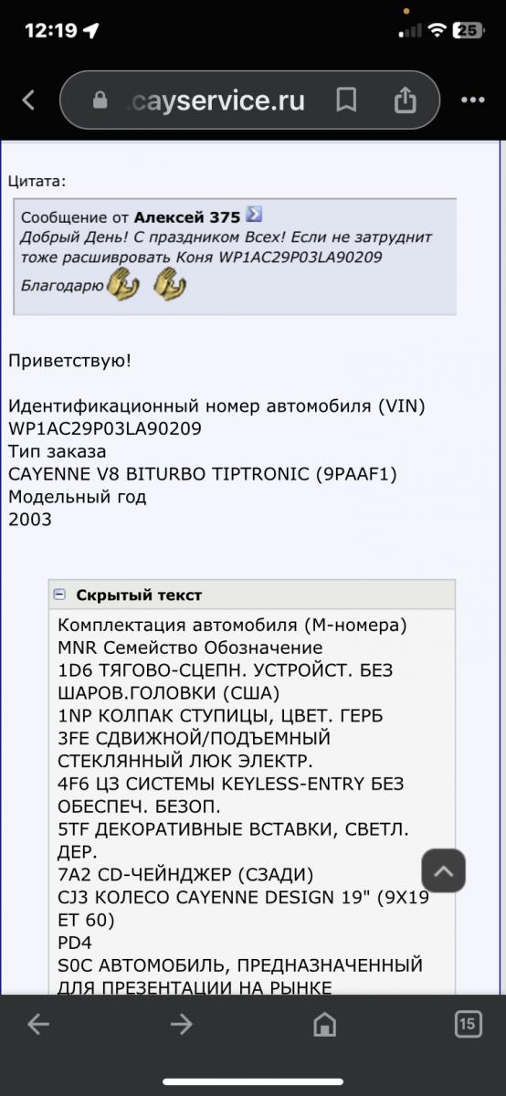

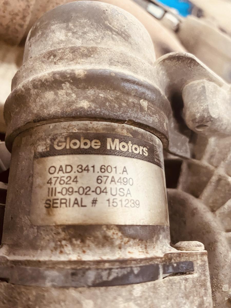

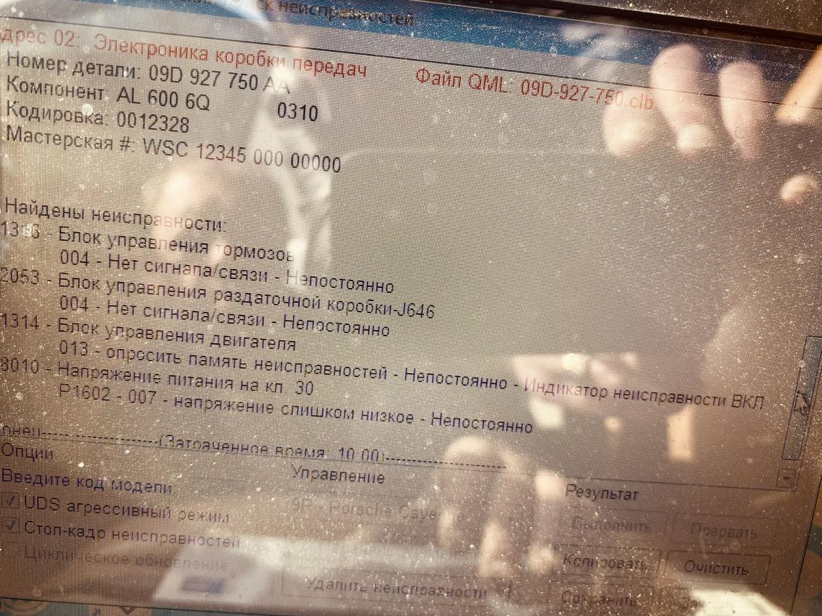

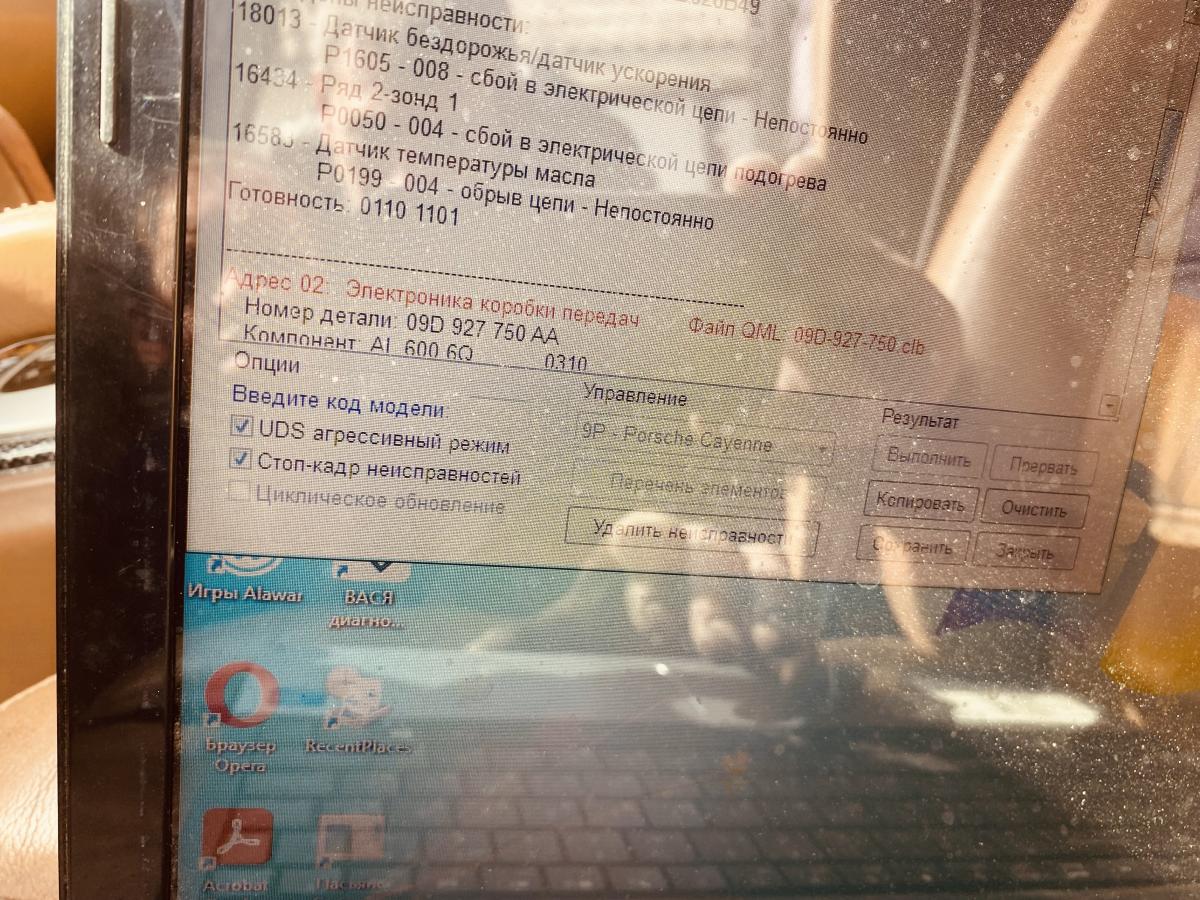

08.04.2024, 21:59   #12
Алексей 375
Какой VIN?
Какие были записи неисправностей в блоке управления пневмоподвески?
Номер ПО в блоке управления раздаточной коробки?
Какой номер детали сервопривода раздаточной коробки?
Заработало)) поменяли блок управления. Спасибо
