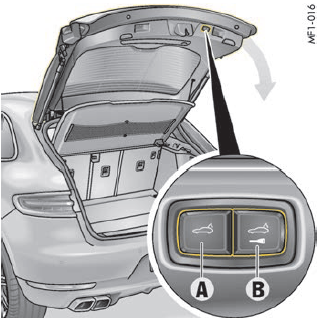

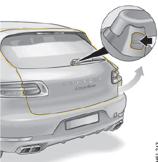

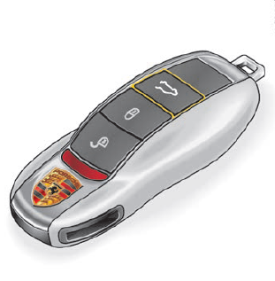

Провели исследование. Можем сделать.
Будет открываться крышка багажника отдельно. ЦЗ всех 4-х дверей при этом будет в том состоянии в котором был.
Допустим машина закрыта (на охране), и у Вас есть необходимость открыть только крышку багажника. При нажатии кнопки открытия крышки багажника, машина снимается с охраны, при этом открывается только крышка багажника и закрывается только крышка багажника. После закрытия крышки багажника повторно ставим машину на охрану. Обращаю внимание, что машина при закрытии крышки багажника не встает сама на охрану! Сделано для того, чтобы ключи не остались в машине. Бывали случаи, когда люди оставляли ключи в машине, а машина сама закрывалась и вставала на охрану при закрытии крышки багажника.
Остальные функции машины работают без изменений.
Владимир, огромное спасибо за исследование! Только у меня есть еще три вопроса )
1. Возможно ли сделать так, чтобы машина все же ставилась на охрану при закрытии багажника при нажатии на кнопку с символом ключика (модификация с доступом без ключа)? Под ответственность владельца )
2. В инструкции к доступу без ключа написано, что машина не закроется, если ключ обнаружится внутри автомобиля. Возможно это работает в случае и с дверью багажника?
3. Чем буду обязан? )
02.06.2017, 16:38   #14
Сообщение от KuR Посмотреть сообщение
У нас машина была без этой опции. Нужно проверить. На сегодня утвердительно не скажу.
Снова нужен такой автомобиль для проверки этой версии.
4000 руб.
