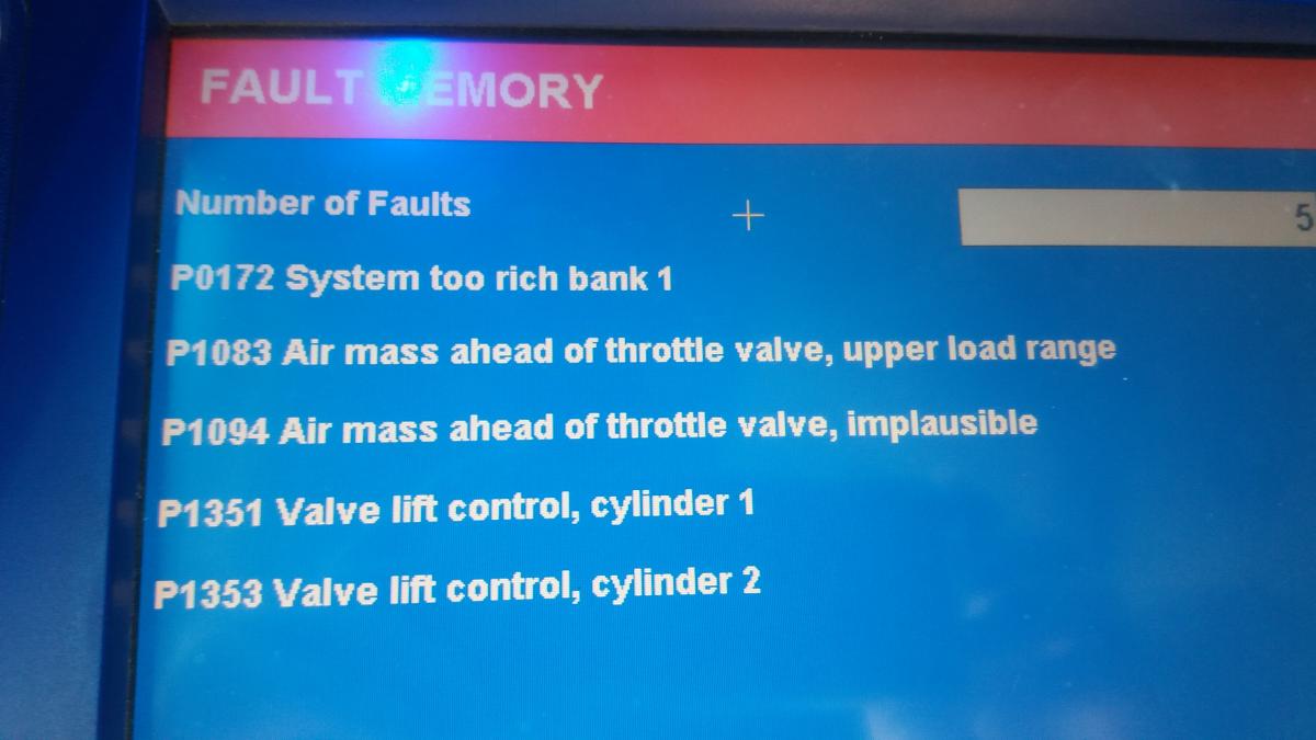

Сегодня утром снял новые показание ошибок подскажите судь их и где копать?

И пока вибрация на холостом ходе есть эти ошибки вылазиют до сих пор но не разу не загорался чек.

Я опираюсь только на описание неисправности. Диагностика качественная нужна.
Мы как минимум даже не знаем какое давление топлива низкого и высокого контура. Совпадает фактическое давление с номинальными значениями?

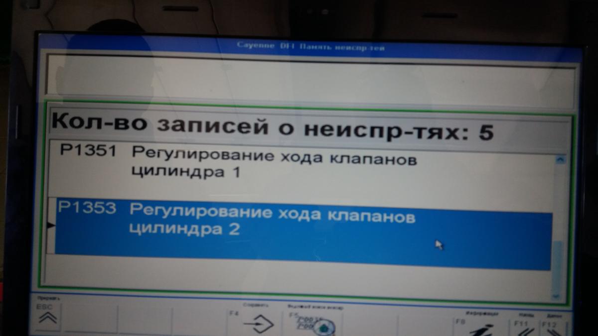

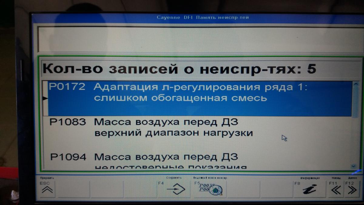

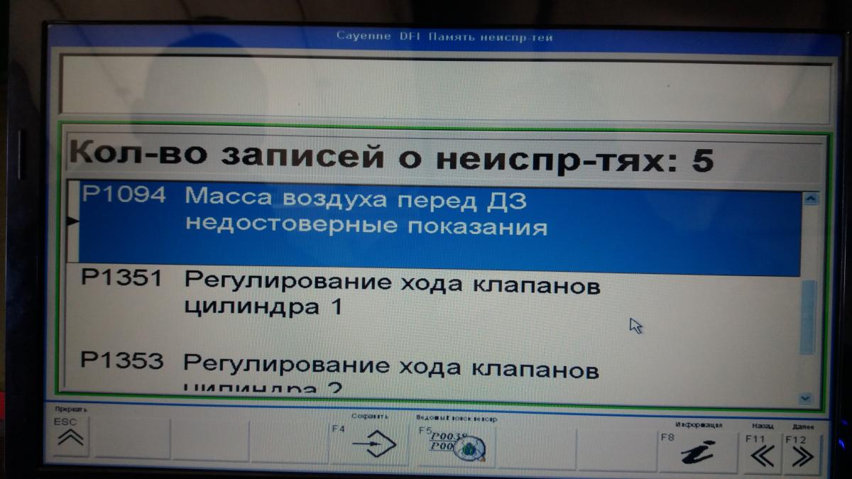

Сегодняшние ошибки диагностику делали на piwis
24.03.2017, 08:44   #19
aleks95-70
Ошибки

24.03.2017, 10:52   #20
1. Какой номер катушек зажигания? (проверить все 8 цилиндров)
2. Состояние свечей зажигания (на износ и пробои)
3. Проверить состояние (визуально) передних катализаторов на возможные оплавления и разрушения. Или как вариант провести краткие тесты через PIWIS. Конвертирование проходит или нет?
