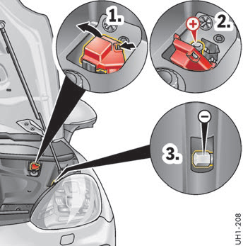

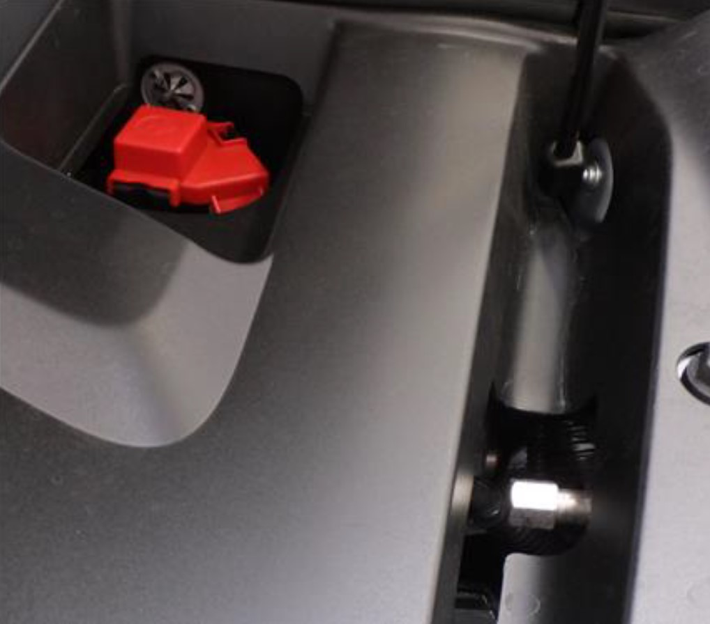

Подскажите как зарядить полностью разряженную АКБ на автомобиле WP1ZZZ92ZBLA27429 А/м стоял после ДТП, сначала электрика работала, но спустя пару недель всё погасло. Двери и капот не заперты. Можно ли подключить зарядное устройство к внешним клеммам под капотом?

Тут зависит от состояния АКБ. Если АКБ не разрушена, тогда можно попробовать зарядить.
Сообщение от Samorro Посмотреть сообщение
Конечно можно. Для этого в моторном отсеке у нас присутствуют соответствующие клеммы.
+ = Плюсовая клемма для подключения внешнего источника питания
– = точка массы для внешнего источника пускового тока
Зарядка аккумулятора
Консультацию о подходящем зарядном устройстве Вы можете получить у любого сервисного центра Porsche. Обязательно соблюдайте указания производителя зарядного устройства. Перед зарядкой замерзший аккумулятор должен оттаять. При зарядке аккумулятора обеспечьте достаточную вентиляцию помещения.
1. Откиньте защитную крышку плюсовой клеммы для подключения внешнего источника (+).
2. Подсоедините зарядное устройство к клеммам для подключения внешнего источника.
Плюсовой кабель (красный) подсоедините к плюсовой клемме для подключения внешнего источника (+). Подсоедините кабель «массы» (черный) к минусовому полюсу источника стартерного тока (–).
Вставлять сетевую вилку в розетку или включать зарядное устройство можно только при правильном присоединении зарядного устройства.
3. Включите зарядное устройство.
4. После зарядки выключите и отсоедините зарядное устройство.

11.02.2019, 22:14   #14
Запуск двигателя с питанием от внешнего источника
Обязательно соблюдайте приведенную ниже последовательность действий:
2. Сначала подключите плюсовой (красный) кабель к плюсовой клемме питания от внешнего источника (+), а затем к плюсовой клемме питающего аккумулятора.
3. Минусовой (черный) кабель сначала подсоедините к минусовой клемме питающего аккумулятора, а затем к «массе» для подключения внешнего источника (–)
4. На питающем автомобиле необходимо повысить частоту вращения двигателя.
5. Запустите двигатель.
Попытка запуска двигателя от внешнего источника пускового тока не должна превышать 15 секунд, затем нужно сделать паузу минимум в одну минуту.
6. Минусовой кабель сначала отсоедините от «массы» для подключения внешнего источника (–), а затем – от минусовой клеммы питающего аккумулятора.
7. Плюсовой кабель сначала отсоедините от плюсовой клеммы питающего аккумулятора, а затем – от плюсовой клеммы для подключения внешнего источника (+).
8. Закройте защитную крышку плюсовой клеммы для подключения внешнего источника (+).
