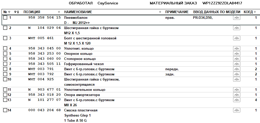

Владимир - задний правый и что еще нужно будет купить для замены, т.е. что еще понадобиться
08.02.2019, 18:53   #18
Сообщение от AndreyKRG Посмотреть сообщение
Название: Пневмобалон задний правый набор.png
09.02.2019, 09:07   #19
AndreyKRG
Все 14 позиций по вашему списку мне нужно будет заказать для замены правого заднего баллона? Капец
09.02.2019, 10:46   #20
Да, а что смущает?
