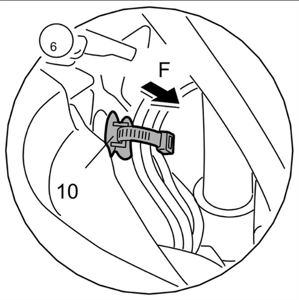

28.12.2023, 16:05   #11
Разблокировать зажимное соединение -10- на передней панели -стрелка F- .
Название: Разблокировать зажимное соединение -10-.jpg

28.12.2023, 18:13   #12
ASBorzakovsky
Хорошо, спасибо за наводку.
т.е. если я правильно все понимаю, снимаем стойки, дальше тянем торпеду, там где то должны показаться зажимы, разблокируем зажимы и должно потянуться дальше, а зажимы, которые по периметру стекла, они просто прижимают, с ними ничего делать не нужно?
Доп вопрос, а как снять стойки?
Там в лючке есть какой то фиксатор?
Разблокируем фиксатор и тянем наверх?
29.12.2023, 03:02   #13
ASBorzakovsky
Разобрался ...
Стойки просто одеваются на зажимы, ничего там тянуть не надо, стойки просто снимаются и зажимы в виде прижимных пластин освобождаются, иначе торпеду не снять.
Сами стойки - снимаем заглушку аирбег, там просто винт, откручиваем и после этого тянем стойку наверх, все элементарно снимается.
Зажимы по периметру стекла - просто прижимные пластины, там ничего делать не нужно.
