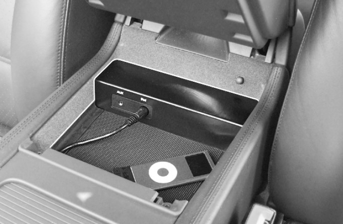

Владимир, подскажите пожалуйста, можно на данном головном устройстве реализовать АУКС? Я активировал его в кодировках, но в меню головы он не добавился. WP1ZZZ9PZ6LA41731
18.07.2018, 18:51   #19
Сообщение от megalarm Посмотреть сообщение
На этой машине магнитола PCM 2.1. Для такой магнитолы доступен комплект дооснащения с завода изготовителя, который будет работать через радиочастоту.
Интерфейс аудиосистемы включает в себя следующие функции:
Отдельное место установки в отсеке для хранения в центральной консоли
Разъем для аудиосистем других производителей (iPod®, MP3-плейеры и т. д.)
Стандартное гнездо для 3,5-миллиметрового разъема
Функция подзарядки 1) для iPod®
Регулировка громкости с помощью PCM/аудиосистемы Porsche CDR 23, называемой далее аудиосистема
Выбор музыкальных треков с помощью аудиосистемы другого производителя
Название: Интерфейс аудисистемы.jpg
