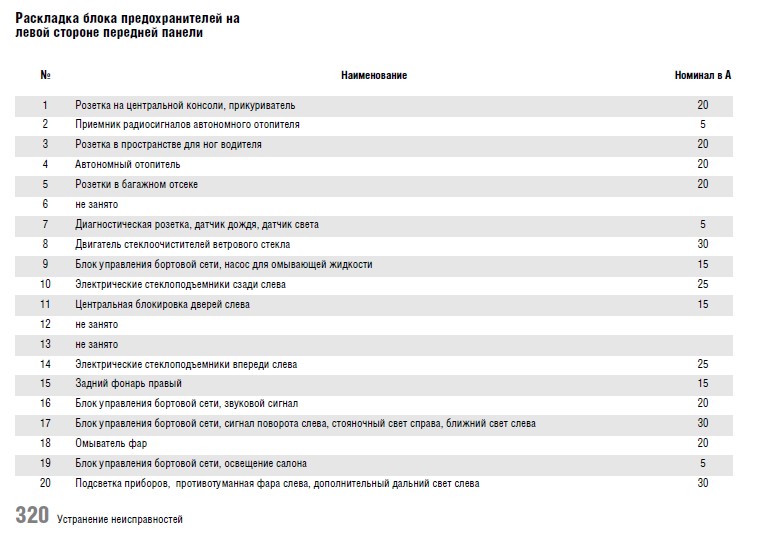

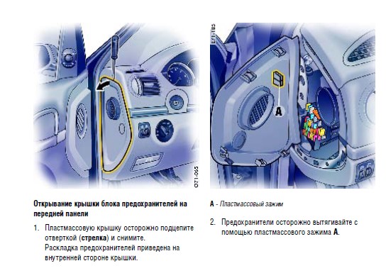

19.10.2017, 19:19   #18
Идем по ссылке https://forum.cayservice.ru/showthread.php?t=1852
Скачиваем себе инструкцию по эксплуатации 9PA1
Открываем раздел "Электрооборудование"
Ищем замену предохранителей...
В итоге 18-й номер, 20А

20.10.2017, 03:45   #19
Lexa
а блок управления фарой - это который снизу фары прикручен?
20.10.2017, 11:03   #20
Сообщение от Lexa Посмотреть сообщение
Верно
