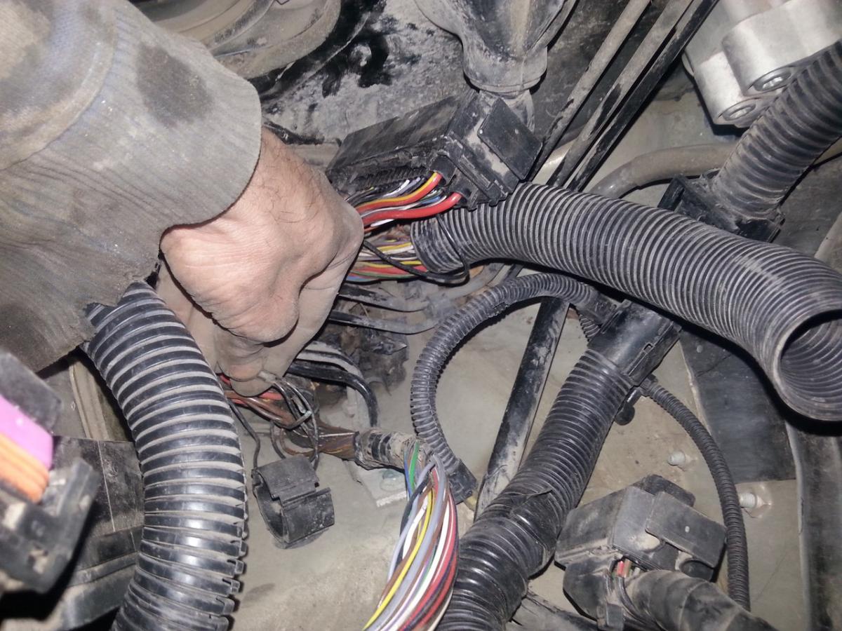

Владимир, здравствуйте! Проблема похожая, поэтому продолжаю тему. После стоянки на неровной поверхности машина не завелась. Высветилась ошибка warning brake proportioning красным цветом. В первый раз машина так же стояла неровно, ошибка загорелось, а затем погасла- машина завелась. Второй раз не погасла- машина не завелась. Подключив пивис блок PSM не увидела. В блоке двигателя зарегестрировались след. ошибки-u0129 коммуникация- блок управления системы регулирования уровня (нет сигнала связи), Р0503 сигнал скорости автомоиля PSM-ASR (нет сигнала связи), Р1606 коммуникация блока управления PSM (недостоверный сигнал). После того как машину привезли в сервис на эвакуаторе машина завелась. Блок PSM пивис начал видеть. Т.е. неисправность плавающая. Проводка в порогах целая. Влаги нет. И, кстати, при этой ошибке не видит педаль тормоза и не горят стопора. На данный момент ошибка не проявляется. Что делать, куда лезть в первую очередь? Спасибо!

Добрый день.
Сообщение от Balan Посмотреть сообщение
Парктроники штатные есть на машине?
16.02.2016, 12:24   #15
Balan
Да, есть.
16.02.2016, 12:31   #16
Осматривали разъем на гниение, замыкание и попадание воды?
Возможно идет замыкание по шине CAN
16.02.2016, 14:10   #17
Balan
На разъемах парктроников все сухо, там все ок.
Добавлено через 19 минут
когда это ошибка появляется пропадает сигнал с блока PSM на лягушку которая находится на вакуумном усилителе.
16.02.2016, 15:10   #18
Ясно
Разъем блока управления ABS и разъем датчика хода педали тормоза осматривали?
16.02.2016, 23:31   #19
Balan
Раздербанив пол машины разобрались. Вообщем вначале обнаружили падение напряжения на проводе клемма 15 идущий к блоку абс, который находится под жабо справа по ходу движения. Ну и при тщательном осмотре жгута проводов обнаружили сгнивший провод. Похоже плохая заводская изоляция, ну и без воды здесь не обошлось, похоже когда то ее здесь было очень много. Опять же старая тема, что нужно чистить дренажи. Владимир, спасибо за советы!
