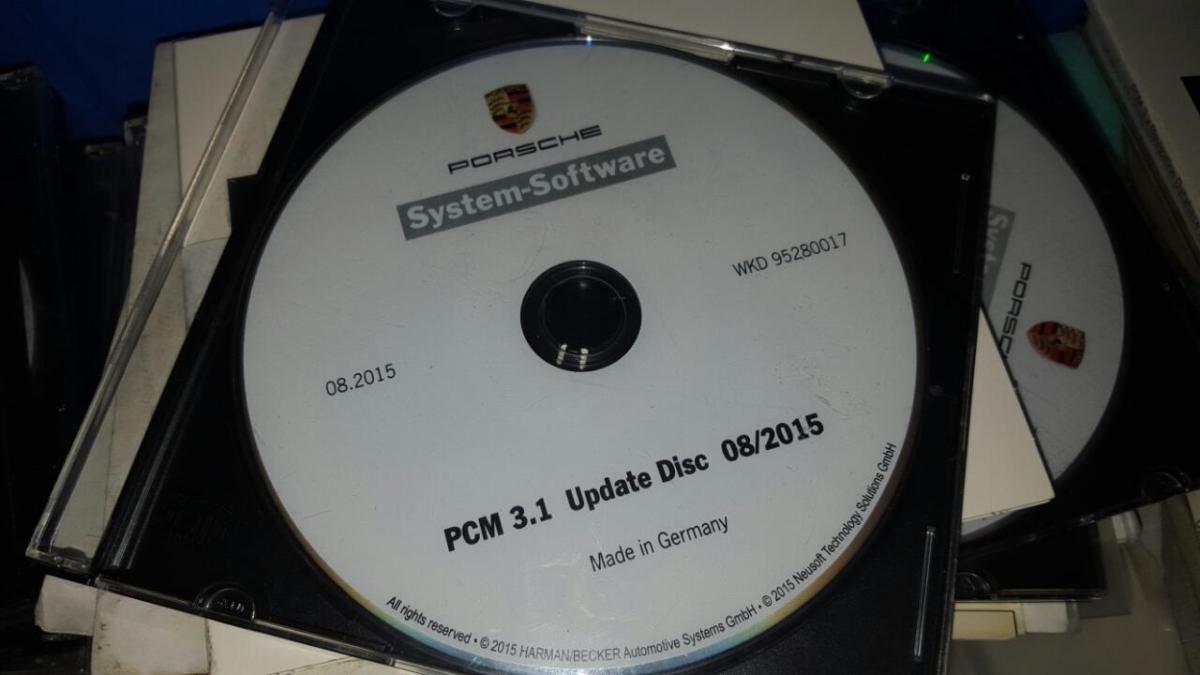

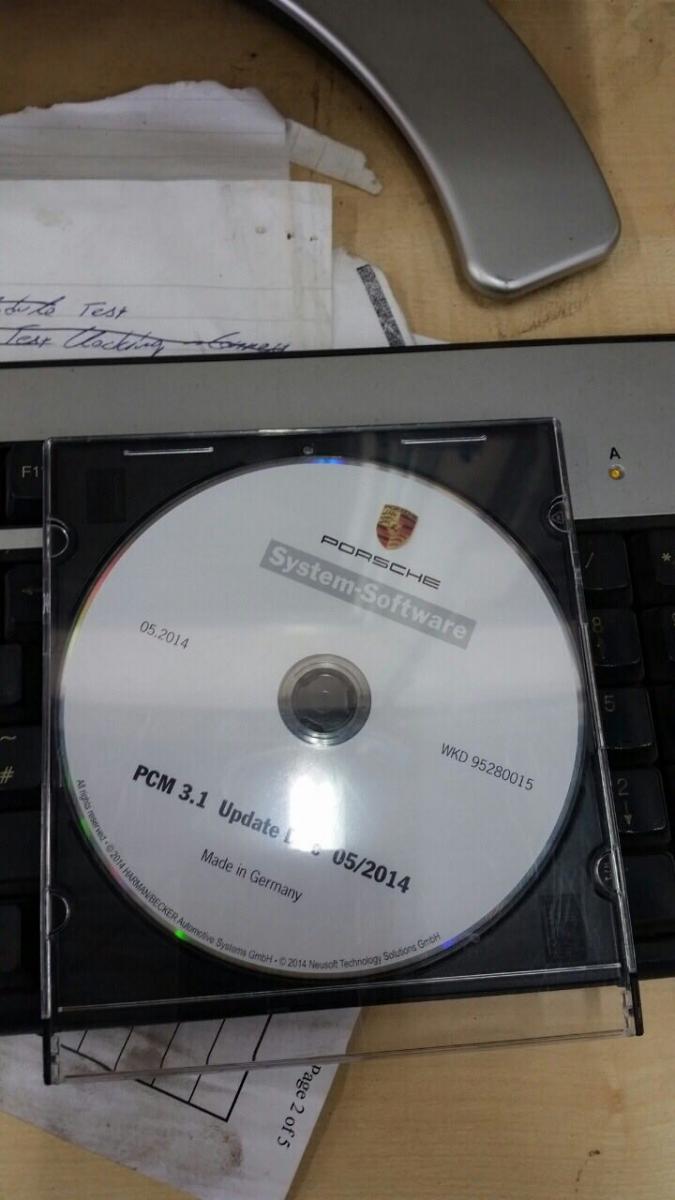

Здравствуйте!
Подскажите, пожалуйста, диск WKD95280015 на сегодня является актуальным для обновления прошивки, или существуют более новые версии?
Спасибо!

23.02.2016, 12:40   #12
Сообщение от Makarov Посмотреть сообщение
Здравствуйте!
Добрый день.
На сколько я владею информацией:
магнитола PCM3.1
Версия: 4.73 Артикульный номер: WKD95280015 Поставляется с 1 мая 2014 года
Версия: 4.74 Артикульный номер: WKD95280016 Поставляется с 1 июня 2015 года
Версия: 4.76 Артикульный номер: WKD95280017 Поставляется с 1 сентября 2015 года (текущая версия)
С появлением CD-диска обновления (артикульный номер: WKD95280017) доступен расширенный функционал ПО, а автомобилях, выпущенных начиная с календарной недели 45/2012 и оснащенных PCM3.1, доступна система информирования о дорожно-транспортной ситуации в режиме реального времени с приложением радио AHA, вкл. новую базу навигационных данных для Европы.

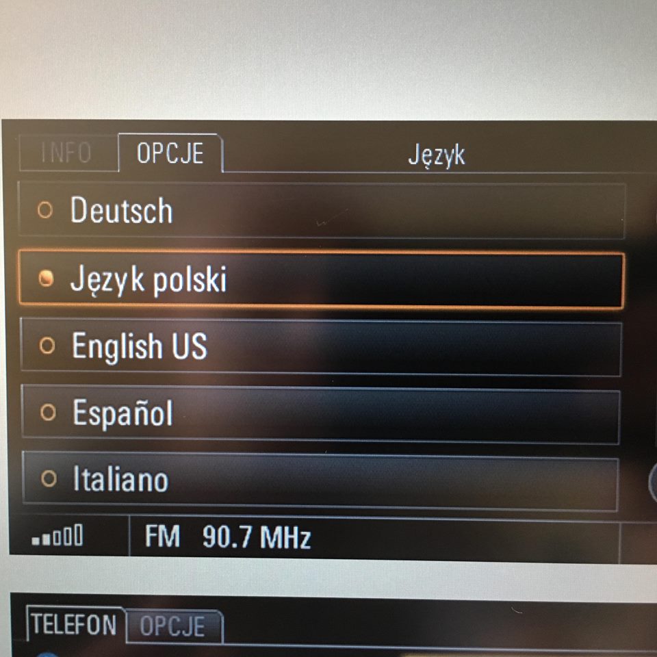

Подниму немного тему таким вопросом. Заехал cayenne 2016 года. Машина европейская. Пригнан с Германии в Польшу. На борту PCM 3.1 обновлен до последней версии 4.76. Владелец хочет , чтобы был польский язык. В списке выбора - англ., французский, русский, испанский и еще несколько точно не помню. Что нужно , чтобы был польский ?
И еще по нави вопрос - карту Германии видно , но голос женский говорит , что навигация неактивна - в чем тут проблема может быть ?
VIN машины WP1ZZZ92ZGLA69494. Спасибо !

04.09.2018, 22:11   #15
Сообщение от temsky Посмотреть сообщение
Набор языков только тот что сейчас установлен
Навигация → Опции → Установки навигации → Дозагрузка базы данных → Смена базы данных → Выбрать базу данных и сделайте фото
04.09.2018, 22:27   #16
temsky
Вообще без вариантов ? Ведь как-то делается судя по объявлениям.
Позже гляну , PCM сейчас снят вместе с торпедо, подушки к замене.
05.09.2018, 11:54   #17
Автоматически тоже не определяет?
05.09.2018, 12:09   #18
temsky
Автоматически - этой кнопки точно не было !
Нашел объявления, одни умельцы как-то делают .
Но не верится мне до конца , что они это делают на столе c использованием программатора и записью специально сделанного софта с польским языком.
Тем более пишут , что все делается без разбора. С другой стороны логично предположить , что как бы должен быть в списке , но по факту отсутствует.

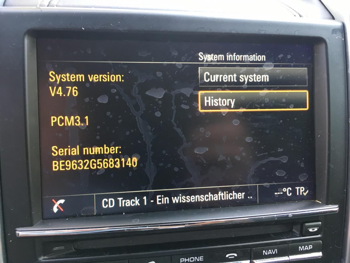

05.09.2018, 12:21   #19
Как подключите магнитолу, одновременно нажать клавиши “INFO” и “SOURCE”. отображается ли на дисплее системная версия, сделайте фото и историю обновлений.
05.09.2018, 12:23   #20
temsky
Пост номер 14 - версия 4.76.
История обновлений (версий) - пустая. Видать на заводе сразу 4.76 залили.
