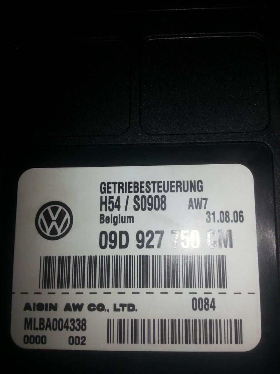

Владимир в выше упомянутом сообщении вы дали мне номер блока оригинальный каталожный. и в поисках блока я сталкнулся с проблемой выбора блока.
у меня стоит блок с номером: 09D 927 750 AJ (H12/S0363 AN2 дата выпуска 30.05.03)UDAD000541
я нашел блок с номером 09D 927 750 AA (h12/s0351 либо s0361 на фото видно плохо. AN1 вот только дата выпуска на нем стоит 19.12.02)
подойдет ли этот блок к моей АКПП? не будет ли он обращаться к датчикам давления?
Спасибо!
04.10.2015, 23:03   #13
Нужно ориентироваться на вышеупомянутые мной оригинальные номера Porsche. Вы указываете номера не относящиеся к каталожным номерам Porsche.

20.10.2015, 06:31   #20
uzh_snake
добрый день Владимир! я нашел блок управления двигателем с датой выпуска 2006 года. поставил и все заработало. ошибок нет. к датчикам больше не обращается. огромное вам спасибо за помощь!!! вот фото блока,может быть кому пригодится.....
