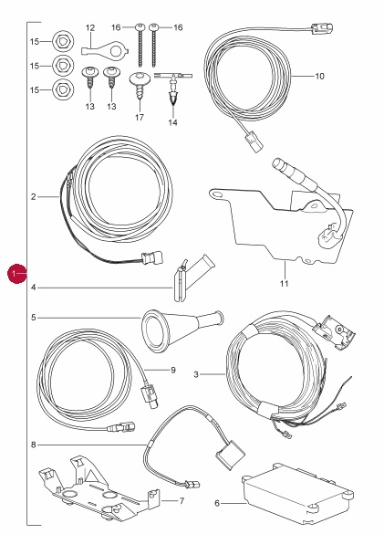

Цена вопроса примерно?
Не доступно для заказа. Снят с производства установочный набор.
Сообщение от porsche9949 Посмотреть сообщение
и как он работает-через блютус?
Нет.

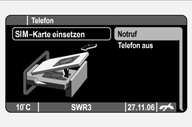

Трехдиапазонный модуль телефона с возможностью модернизации охватывает частоты 900, 1.800 и 1.900 МГц. 12-клавишная панель PCM позволяет напрямую набирать телефонные номера.
Название: Набор телефон.jpg
ID:	11102   Нажмите на изображение для увеличения
Название: Телефонный модуль для PCM.jpg
