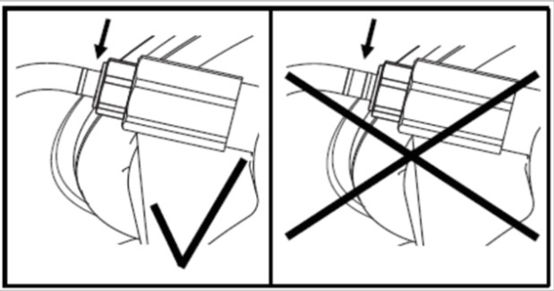

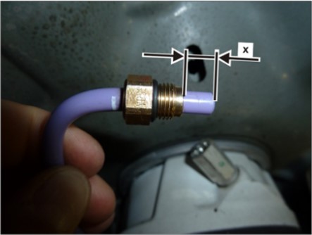

Сообщение от laptiev.lds-84 Посмотреть сообщение
Доброе утро,да не меняется.
Штекерные соединения пневматических шлангов на правильную глубину установки проверяли?
В месте подключения должна быть видна лишь одна цветная метка (одно белое кольцо).
Если видны две цветных метки (два белых кольца), то глубина установки неверная.
- Расстояние -x- от конца пневматического шланга до разъема должно составлять не менее 8,0 мм.

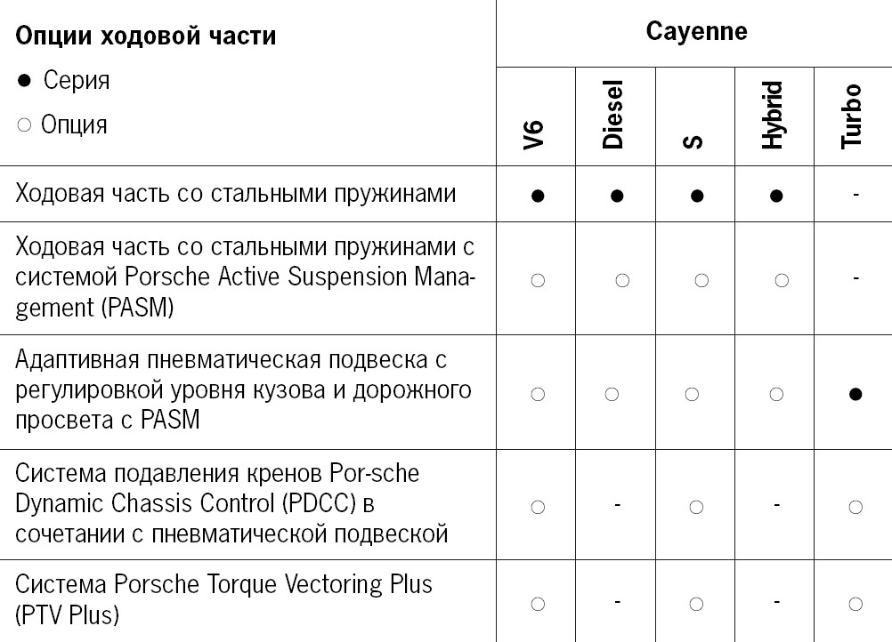

Добрый вечер. У меня Porshe Cayenne disel s 4.2 tdi 2013 WP1ZZZ92ZDLA97462
Заехал в сервис на диагностику пневмо системы, мастер сказал что у меня система открытого типа без азота. Воздух берется и стравливается в атмосферу. и балона(ресивера под азот сзади справа под защитой тоже нет)
вопрос:
1. 958мые 2013 года выпускались с такой системой или это переделка?
2. для открытого типа пневмы зимой опускание на 10мм за ночь пока машина остывает является нормой или же она не должна вообще опускаться?
26.02.2021, 12:48   #14
Сообщение от sva777 Посмотреть сообщение
Добрый вечер.
Cayenne S Diesel Tiptronic (92AAQ1)
Есть фото?
По каким признакам сделан такой вывод?
Варианты исполнения ходовой части для 958:
Ходовая часть со стальными пружинами
Новые модели Cayenne, Cayenne Diesel, Cayenne S и Cayenne Hybrid серийно оснащаются пружинной подвеской. В зависимости от варианта двигателя и коробки передач в моделях Cayenne и Cayenne S с механической коробкой передач или коробкой передач Tiptronic жесткость пружин варьируется.
Ходовая часть со стальными пружинами с PASM
Впервые для моделей Cayenne, Cayenne Diesel, Cayenne S и Cayenne Hybrid опционально доступна пружинная подвеска с системой регулирования жесткости
амортизаторов Porsche Active Suspension Management (PASM). В результате этого ходовая часть со стальными пружинами еще больше отвечает требованиям, предъявляемым к комфорту и спортивной динамике движения.
Пневматическая подвеска с регулировкой уровня кузова и дорожного просвета с PASM
Cayenne Turbo серийно оснащен ходовой частью с пневматической подвеской с PASM. Новая пневматическая подвеска представляет собой замкнутую систему, которая при изменении уровня высоты временно сохраняет воздух в ресивере. Пневматическая подвеска доступна для моделей Cayenne, Cayenne S, Cayenne Diesel и Cayenne Hybrid в качестве опции.

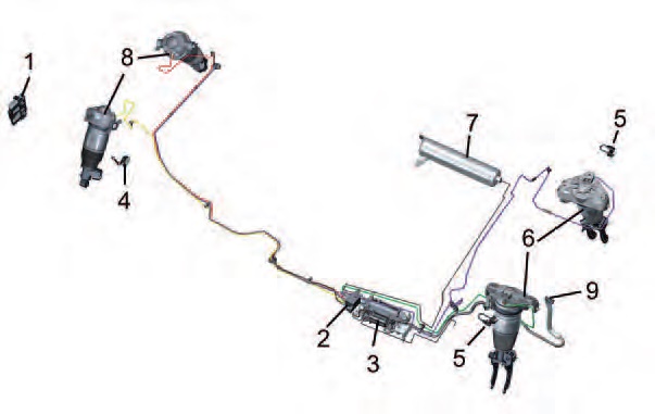

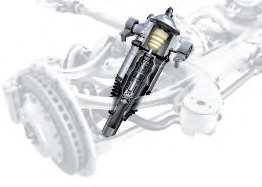

Пневматические амортизационные стойки на задней и передней оси оптимизированы в отношении веса – благодаря новой конструкции крепления ходовой части удалось отказаться от кронштейна подшипника на передней оси.
На задней оси для улучшения жесткости при кручении навесные компоненты оси были неподвижно встроены в кузов (встроенная траверса). Это способствует улучшению ходовых качеств новых моделей Cayenne.

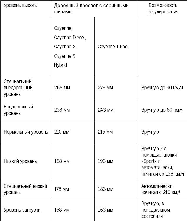

Кроме того, новая пневматическая подвеска представляет собой замкнутую систему, которая при изменении уровня высоты временно сохраняет воздух в аккумуляторе высокого давления системы. С одной стороны, благодаря такому временному сохранению за счет использования компрессора, оптимизированного для новых требований, экономится энергия, а с другой стороны, при ручном или автоматическом выборе уровни высоты кузова изменяются быстрее. Новая (в сравнении с 955/957) система пневматического подрессоривания с PASM и новым адаптированным программным обеспечением обеспечивает еще большую разницу между 3-мя программами PASM – «Comfort», «Normal» и «Sport».
Во всех моделях Cayenne водитель с помощью отдельного кулисного выключателя на центральной консоли может выбрать различные регулируемые вручную уровни. Так удалось еще больше повысить внедорожные особенности Cayenne за счет увеличения глубины преодолеваемого брода, а также угла свеса и продольного угла проходимости.
A специальный внедорожный уровень
B внедорожный уровень
C нормальный уровень
D низкий уровень
E уровень загрузки
