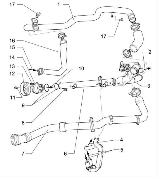

Владимир, болты , которыми прикручен шкив помпы, случайно не левостаронняя резьба? Просто боюсь сорвать грани.
Резьба обычная.
Компоненты
-1- - Патрубок ОЖ
-2- - Канал к расширительному бачку
-3- - Корпус термостата
-4- - Соединительные магистрали на блоке цилиндров
-5- - Разъемы на теплообменнике масло/ОЖ
-6- - Патрубок ОЖ
-7- - Шланг ОЖ; соединительный штуцер должен защелкнуться с отчетливо слышным щелчком
-8- - → Момент затяжки: 3 Nm
-9- - Уплотнительное кольца; замена
-10- - Направление подачи насоса ОЖ
-11- - → Момент затяжки: 20 Nm
-12- - Ременный шкив
-13- - → Момент затяжки: 8 Nm
-14- - Насос ОЖ; проверка легкости хода
-15- - Направление потока — от радиатора
-16- - Соединительный шланг — от радиатора
-17- - → момент затяжки: 8 Nm
30.05.2015, 19:16   #12
Демонтаж водяного насоса
1. Пометить мелом направление вращения приводного ремня.
2. Ослабить и снять приводной ремень. Для этого в натяжитель ремня вкрутить болт М8.
3. Приводное колесо водяного насоса повернуть так, чтобы можно было достать до крепежных болтов через отверстия в ременном шкиве
4. Вынуть водяной насос из картера двигателя.
Монтаж насоса ОЖ
1. Очистить посадочные поверхности и установить насос ОЖ с новым уплотнительным кольцом круглого сечения.
2. Затянуть три крепежных винта. → момент затяжки: 8 Nm
3. Установить приводной ремень.
Затем выкрутить винт из натяжителя ремня и натянуть ремень. Перепроверить правильность установки приводного ремня.
В соответствии с предписаниями залить жидкость в систему охлаждения и удалить из нее воздух.

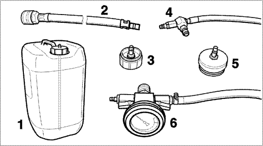

А как воздух потом выгонять из системы?
30.05.2015, 20:33   #14
Сообщение от tolyanabs Посмотреть сообщение
C помощью этого оборудования...

Так где ж его взять то???? А если делать как на всех машинах, залить антифриз, завести машину с открытой крышкой расширительного бочка и дождаться пока включиться вентилятор охлаждения. Так не пойдёт???
30.05.2015, 22:53   #16
Так не пойдёт???
Да. Как обычно, по старинке...
