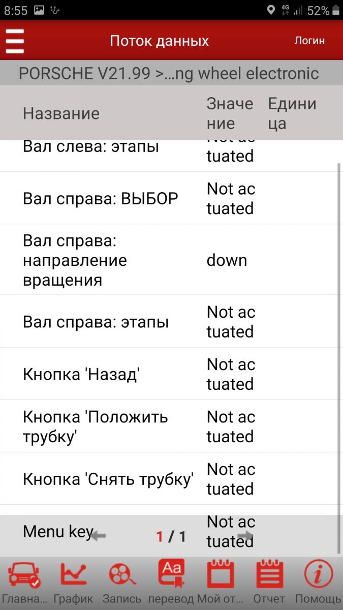

Здравствуйте, Владимир!
После обрыва подрулевого шлейфа не видит руль, питание приходит, подскажите - его нужно заново прописывать или проблема не в этом?
05.01.2020, 15:49   #14
Сообщение от doranit Посмотреть сообщение
Какой VIN?
Что сделано после того как выяснили что произошёл обрыв?
05.01.2020, 22:31   #15
doranit
WP1ZZZ92ZCLA35373
Авто после дтп, шлейф спаяли, прозвонили поставили на место, подушка новая, краш в блок подушек потерли. В руле не видит кнопки и подушку. Остальные подушки видит.

Я проверил бы через PIWIS активацию всех функций и в целом работоспособность блока управления https://forum.cayservice.ru/showthre...031#post106031

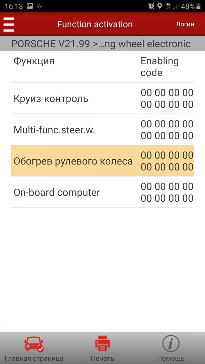

Здравствуйте, подскажите где можно найти коды активации?
Здравствуйте
Добрый день.
У того кто продает коды активации Porsche.
Для генерации кода активации нужно предоставить VIN автомобиля
