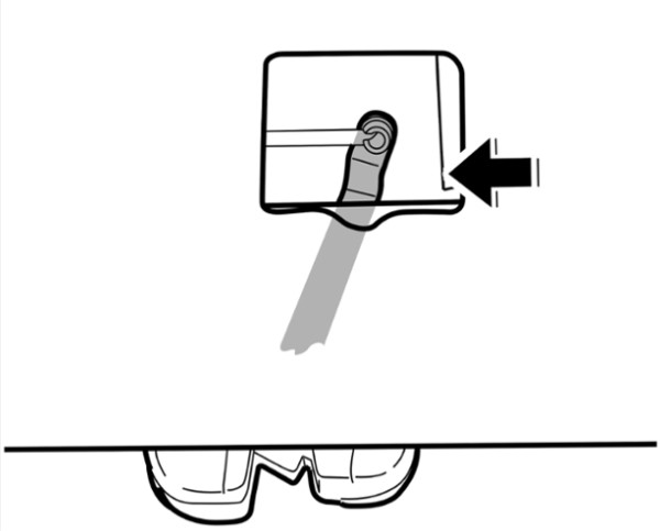

Аварийная разблокировка замка задней крышки
Доступ через заднюю часть салона:
1 С помощью пластмассового шпателя приподнять накладку замка крышки.
2 Нажать на элемент управления замка крышки в направлении -стрелка- .
Название: Поднятие накладки замка крышки.jpg
Не повернулся до конца доводчик, как его довернуть? Красно белый плюс?
