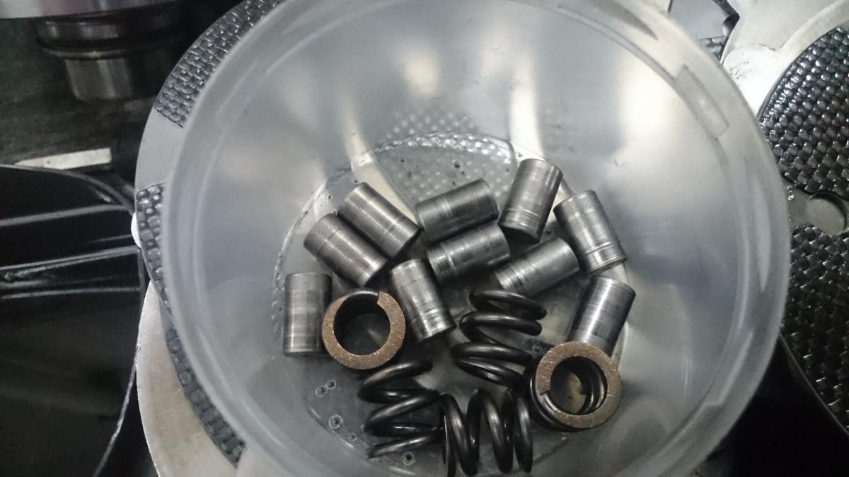

06.02.2021, 01:06   #19
Serg124
Сообщение от megalarm Посмотреть сообщение
Все дело в качестве материала шпиньков. Они давят на пакеты. На них образуются зазубрины и их закусывает.
Отправлено с моего iPhone используя Tapatalk
Совершенно верно, всё дело в этих штифтах. Если конечно ещё не разбило саму ступицу куда они вставляются.
