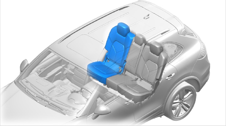

Посторонний звук со стороны сиденья шириной 1/3 ?
На картинке...

Да! Одиночное заднее сиденье! Звуки именно внутри сиденья! Как постоянное не громкое дребезжание! Именно внутри гдето! Звук постоянно есть при езде! У ОД смотрели! Сказали что все крепления, замки в норме! Сиденье не разбирали! Сказали там нечему дребезжать и ничего не услышали!
Звук не громкий, но очень раздражает! Как будто как я и говорил, металлический язычек от замка звенит(дребезжит)! (Тррррррр-тррррррр)! Если меняю положение спинки сиденья, звук проходит, но через 5-7 минут появляется опять! Но звук идет именно как будто внутри самого сиденья!
А второй вопрос был по всему заднему ряду сидений! Когда они в одном положении, то труться друг об друга, дребезжат и создают посторонние звуки! Если даже не сильно ударить по заднему сиденью, слышны эти звуки трения и дребезжания сидений в области заднего центрального подлокотника! Если делать разное положение спинок, то все ок!
Но эти два вопроса между собой не связаны! Первый вопрос, именно о посторонних звуках в заднем одиночном сиденье!
Пожалуйста подскажите! Спасибо большое еще раз!

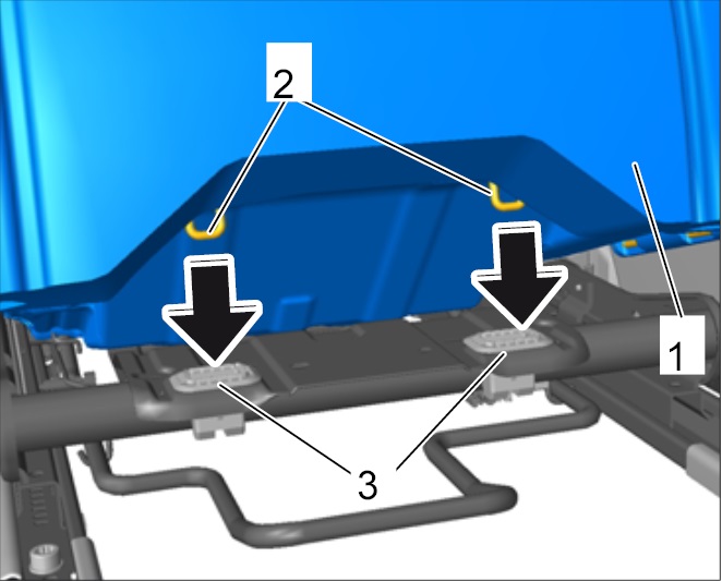

Посторонний звук идет со стороны сидушки или спинки сиденья?
Крепежные втулки на фиксаторе мягкого наполнителя на каркасе сиденья повреждаются при демонтаже. Крепежные втулки необходимо всегда менять при монтаже. Крепежные проушины должны ощутимо защелкнуться в крепежных втулках.
Название: крепежные втулки.jpg
