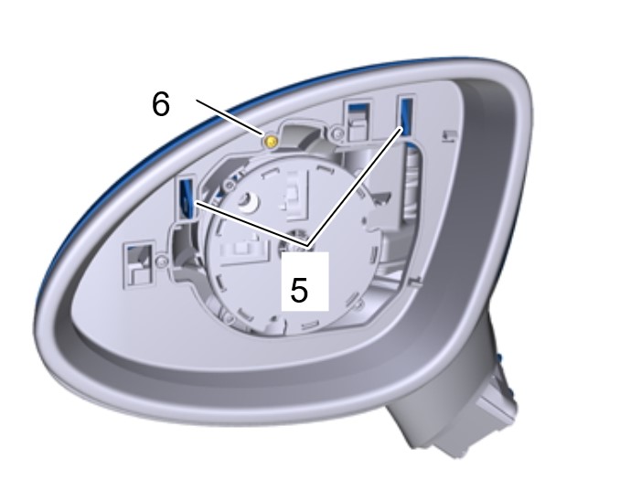

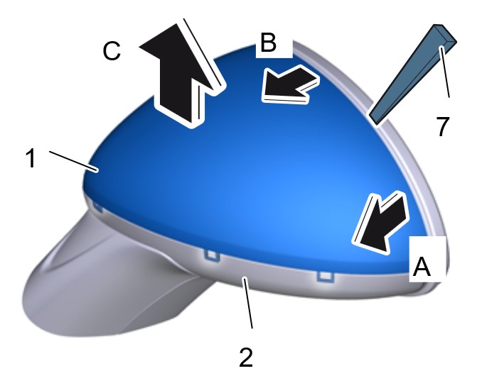

а как зеркало разберать на 958 дорест , нет схемы?блин и не охота ставить в зеркала лампы накаливания(( если диоды в зеркала ставить то тоже обманки нужны?
11.03.2018, 16:44   #12
Сообщение от Sabotage83 Посмотреть сообщение
Демонтировать стекло зеркала https://forum.cayservice.ru/showthre...140#post117140
Демонтировать верхнюю часть корпуса зеркала заднего вида

Подскажите пожалуйста как поменять лампы в зеркалах Кайен 955? Предыдущий владелец поставил диоды, от них толка никакого.
14.03.2018, 18:16   #14
Сообщение от Ananas Посмотреть сообщение
Во вложении...
