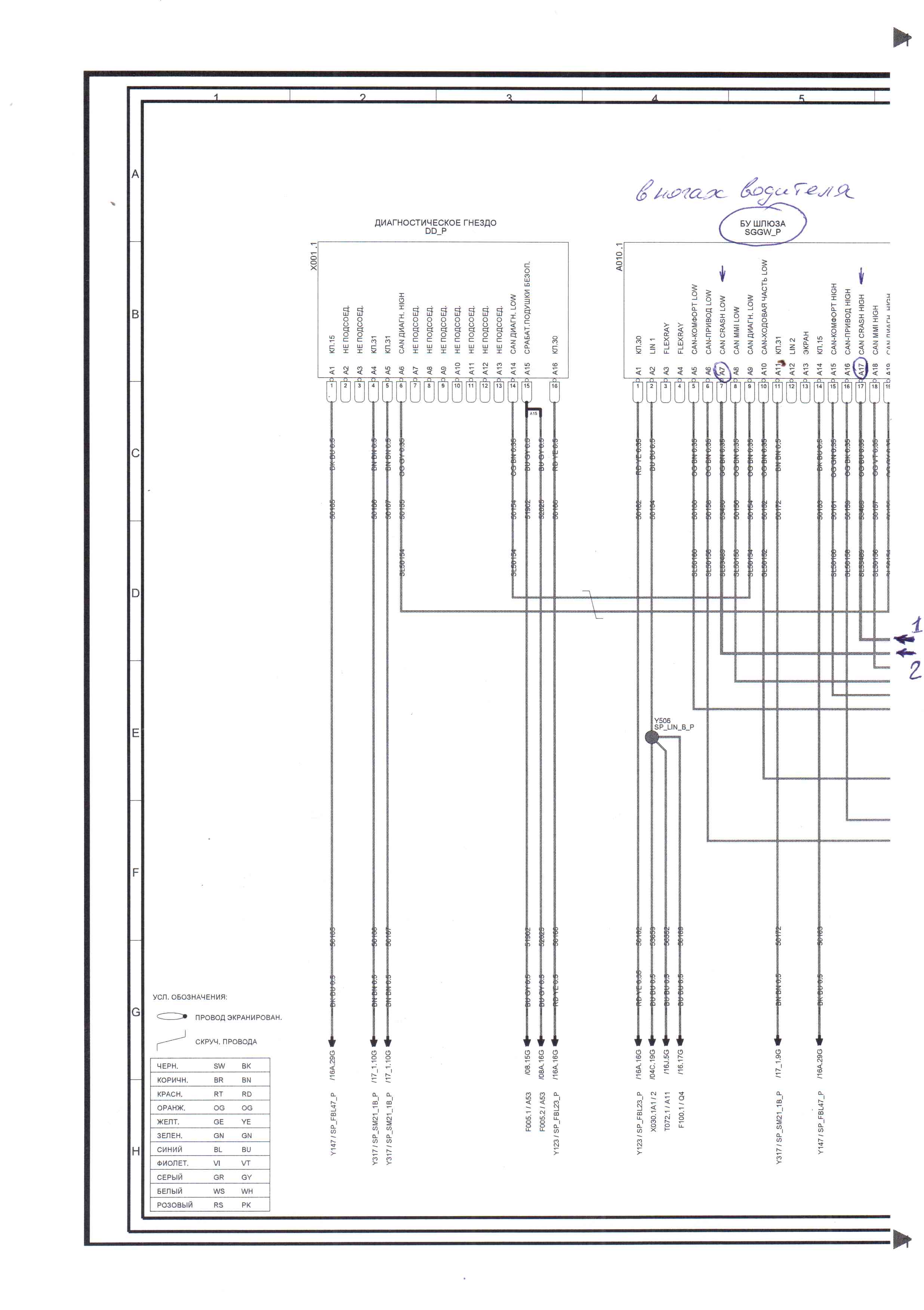

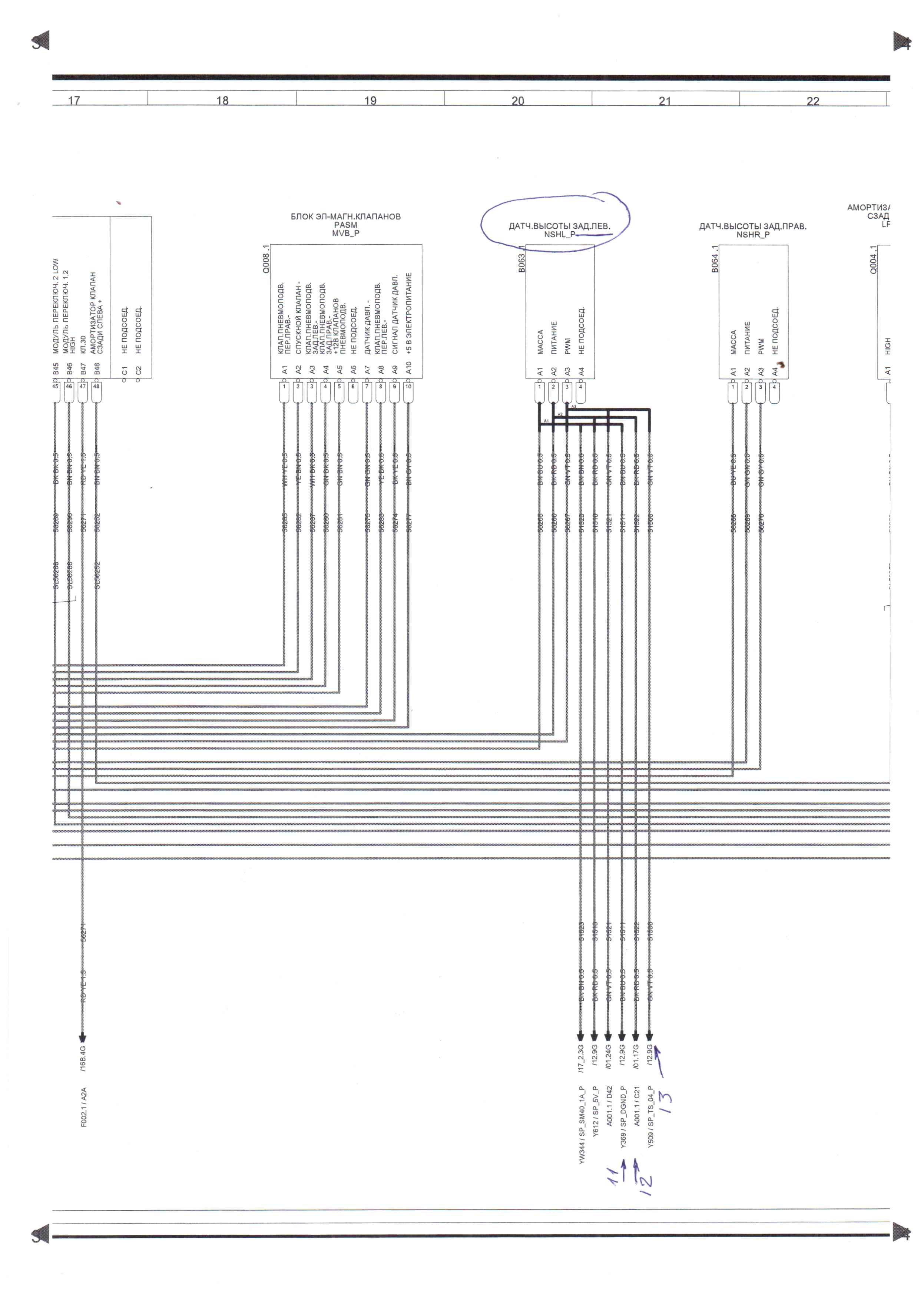

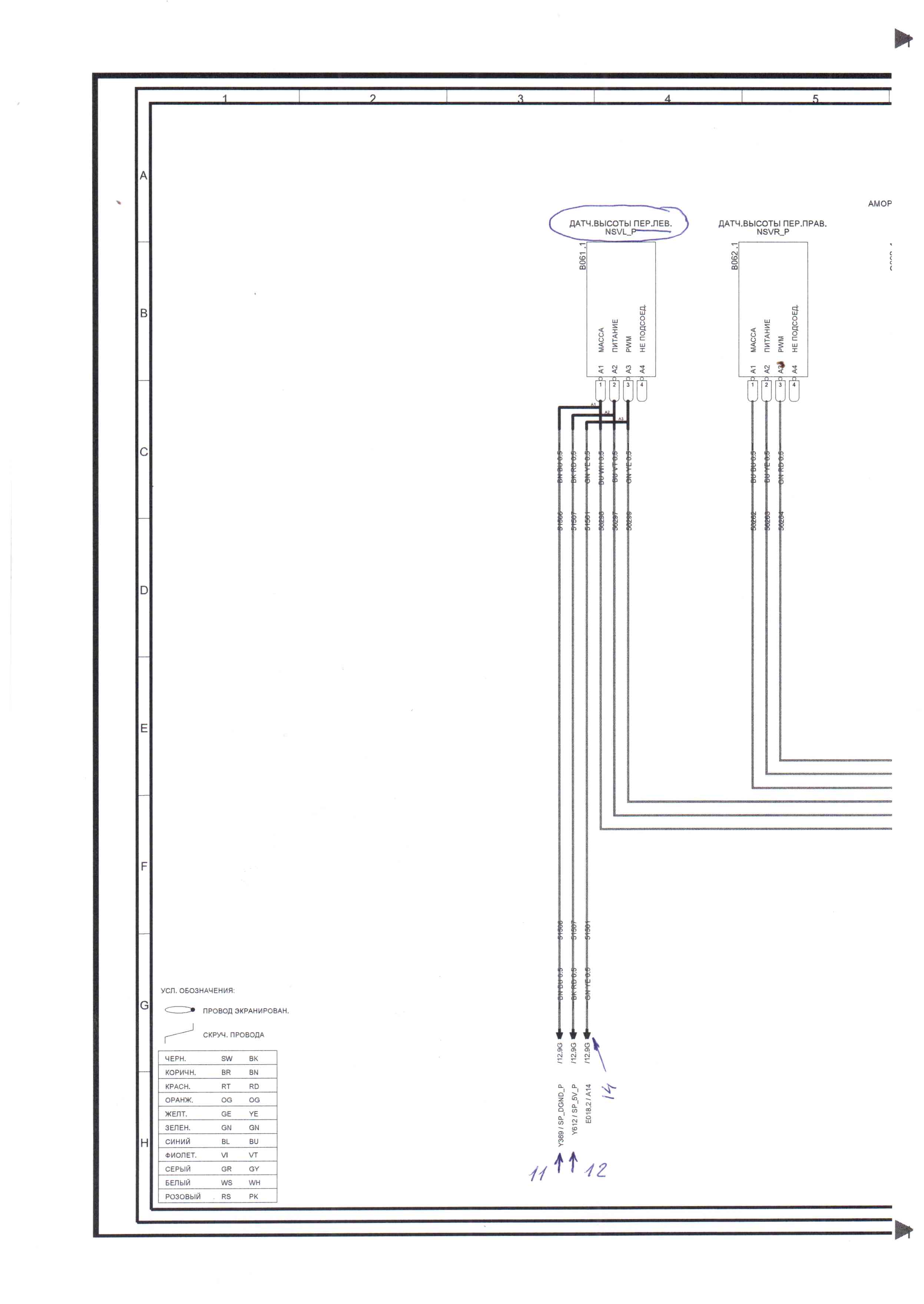

16.05.2014, 18:50   #16
все схемы для подключения передних фар...
Название: Отсканировано 16.05.2014 16-12 (0).jpg
ID:	8994   Нажмите на изображение для увеличения
Название: Отсканировано 16.05.2014 16-12 (1).jpg
ID:	8995   Нажмите на изображение для увеличения
Название: Отсканировано 16.05.2014 16-12 (2).jpg
ID:	8996   Нажмите на изображение для увеличения

19.05.2014, 14:03   #17
FDeos
спасибо большое! будем пробовать
