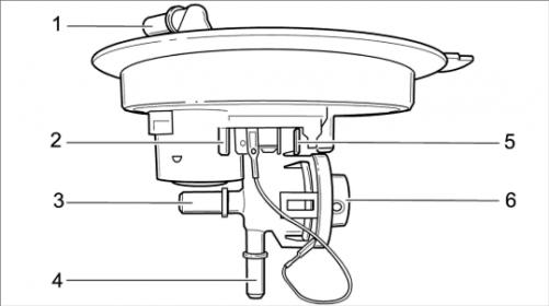

подскажите пожалуйста, какие последствия того что когда меняли мне насосы и фильтр, не поменяли "95562084110 - фланец с регулятором давления". Может ли эта проблема быть из за данной детали? Потому что сейчас я четко заметил что плохо едет при заправке примерно пол бака и выше, теперь на 100% ясно что что то не так с подачей топлива...

31.01.2014, 17:33   #17
Сообщение от Дмитрий66 Посмотреть сообщение
Получается если вот такая беда у меня приключилась, то скорее всего основной насос и фильтр на замену?
почему? нет связи...
Точнее даже вопрос как это проверить не меняя все подряд?
1 - Топливная магистраль высокого давления
2 - Электрический разъем топливного насоса
3 - Разъем к модулю подачи топлива справа и слева (без давления)
4 - Входной патрубок регулятора давления от топл. фильтра
5 - Электрический разъем индикатора уровня топлива
6 - Регулятор давления топлива; давление 4 бар
