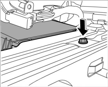

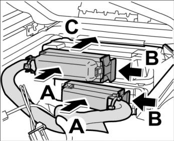

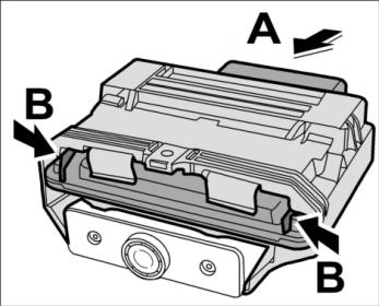

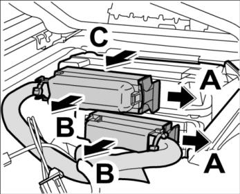

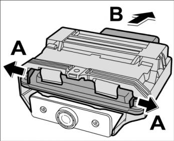

28.09.2013, 20:14   #12
Сообщение от Фел Посмотреть сообщение
он вроде не прикручивается ни к чему ,а стоит в обойме пластмассовой,вроде все должно быть просто,но никак не догоню как его вынуть...
лампы по бокам нужно отжать и блок как на салазках выйдет...

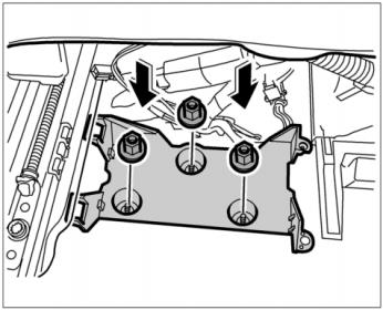

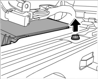

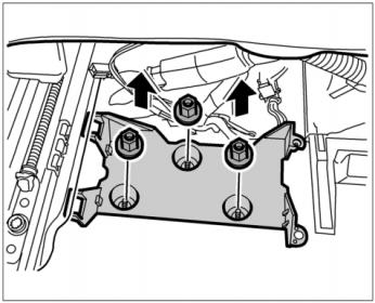

28.09.2013, 21:47   #13
Фел
все хорошо,но вот как подлезть к этим защелкам,сидение надо снимать или как?
30.09.2013, 02:05   #14
Фел
снимать надо.снял и поменял. всем спасибо.
30.09.2013, 12:19   #15
сиденье снимать не надо...между блоком и кронштейном вставляем отвертку с одной и другой стороны блока управления раздаточной коробки и снимаем...

День добрый!!! Я так понял для диагностики можно просто откинуть клейму т.е. штекер? Там под передним пассажирским сиденьем два блока управления какой отвечает за данный дефект? который ближе к полу? или к сидению?
Добавлено через 24 минуты
http://forum.cayservice.ru/showthread.php?t=3030 это тема про тоже самое? или путаю?
01.11.2014, 17:38   #17
Сообщение от регион 01 Посмотреть сообщение
День добрый!!!
Добрый день.
Верно или считать номер программного обеспечения
Блока 2, но нас интересует в железном корпусе. В пластиковом корпусе, блок управления АКППП.
Да, верно...
