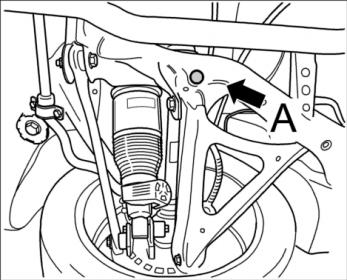

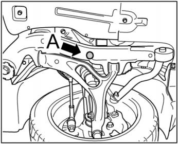

Im Steuergerät sind die Sollwerte für die Sollhöhen der Niveausensoren abgelegt. Die Istwerte der jeweiligen Achshöhen, vorn links, vorn rechts, hinten links, hinten rechts, müssen manuell gemessen und danach mit dem Porsche Systemtester eingegeben werden. Die Istwerte sind an den beiden Achsträgern (Vorderachse, Hinterachse), jeweils rechts und links, zu messen. → 43 Kalibrierung (Bedingungen zur Durchführung der Kalibrierung)
Messpunkt Hinterachse
Gemessen wird der Abstand (radmittig) zwischen der Fahrbahn (Radaufstandsfläche Messbühne) und dem Messpunkt -A- am Achsträger.
Messpunkt Vorderachse
Die Kalibrierung ist nur im Stand durchführbar.
Das Fahrzeug muss auf der Messbühne stehen.
Die Fußfeststellbremse ist zu betätigen.
Das Fahrzeug ist auf Normalniveau einzustellen. → 43 Kalibrierung (Fahrzeug auf Normalniveau einstellen)
Sind die Druckspeicher der Luftfederung gefüllt muss nur die Zündung eingeschaltet werden. Bei zu geringem Luftdruck in den Druckspeichern läuft der Kompressor an und belastet die Batterie. Dann ist ein Konstanter (Ladegerät) anzuschließen oder der Motor zu starten.
Den Porsche Systemtester anschließen. Im System Niveauregelung/Luftfederung den Prüfschritt Kalibrierung anwählen.
Bei Durchführung der Kalibrierung senkt sich das Fahrzeug zuerst ab und fährt dann auf das Normalniveau.
Nachdem das Normalniveau erreicht ist, den Istwert der Achshöhen an den Messpunkten ermitteln.
Bei der Eingabe eines unplausiblen Wertes (Istwert wird nicht akzeptiert) die Höhe erneut messen und den Wert eingeben.

для PORSCHE только так, как на рисунке...

Померить высоту от этих точек до площадки (пола).
И прописать в 1-4 канале адаптаций мм. И поттвердить в 5 канале?

Загнал на развальный, померил как на картинках и о чудо 5 канал открылся.
