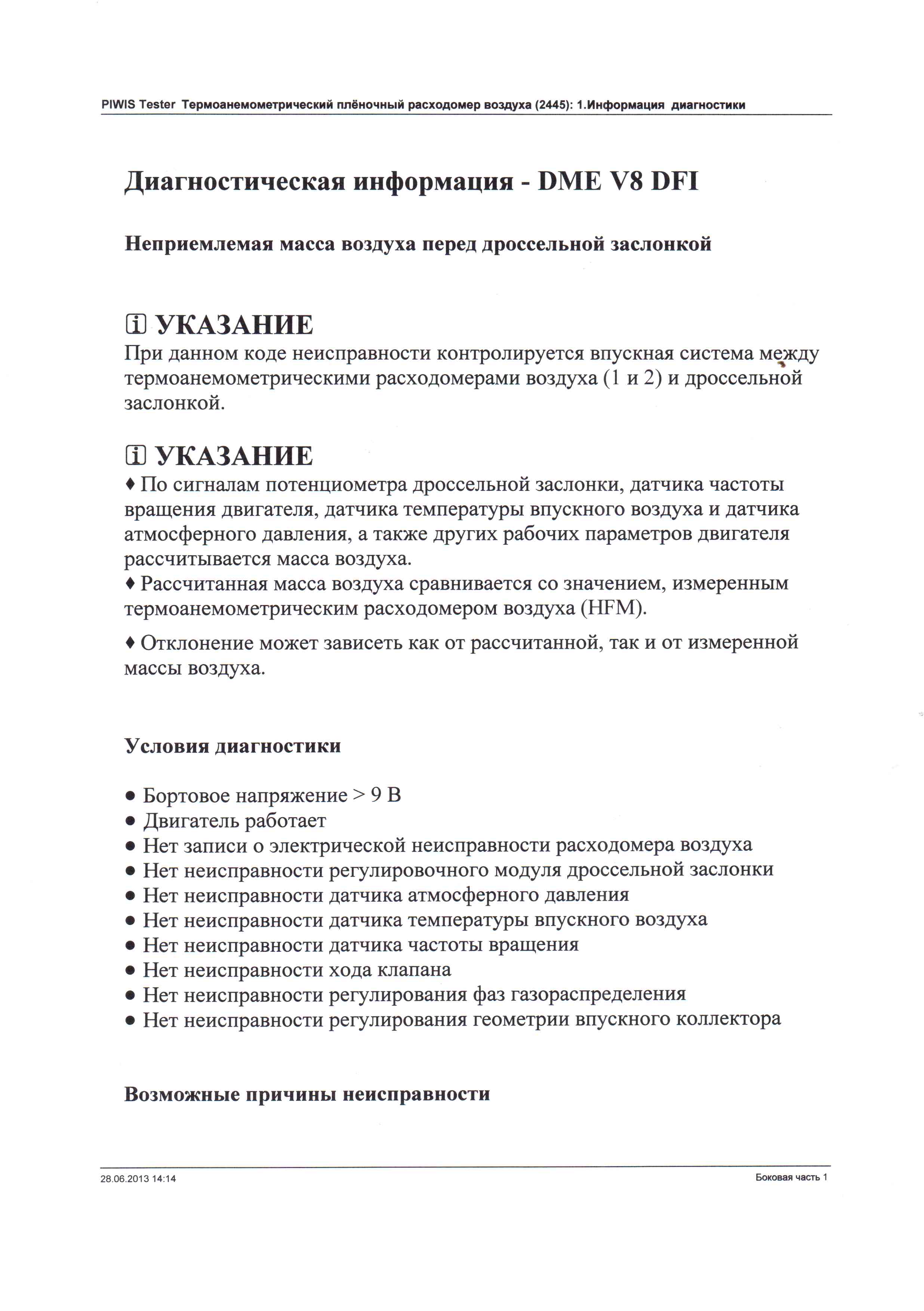

сканер показал следующие ошибки:
P1083 Exhaust Bank 3 Mixture adaptation Range 1:rich limit exceeded;
P1094 Bank 2 Fuel measuring system 2: malfunction;
P1023 Fuel pressure regulator valve-N276: short to ground.
Автомобиль плохо тянет с низких оборотов.
Ощушение такое что подсасывает воздух.
Что проверять подскажите.
Кайен 2007 года 4.8 мотор

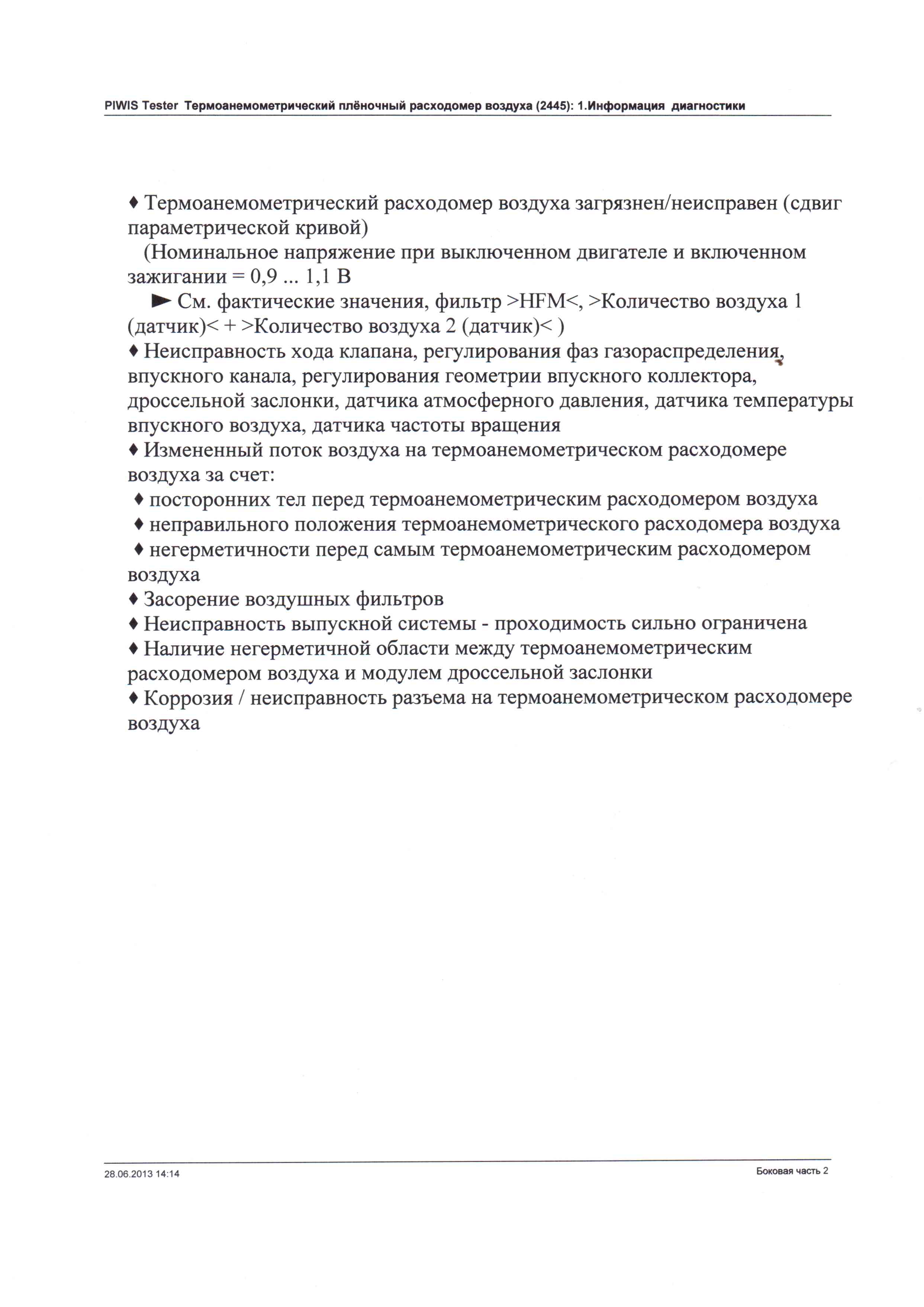

28.06.2013, 15:28   #13
Название: Отсканировано 28.06.2013 14-17 (0).jpg
ID:	7740   Нажмите на изображение для увеличения
Название: Отсканировано 28.06.2013 14-17 (1).jpg
28.06.2013, 18:41   #14
Master717
Аватар для Master717
Владимир спасибо за ответ. Будем разбираться. Жалко что до Вас добираться долго. Я такой что отдал бы на полную диагностику. Только у нас нету.
