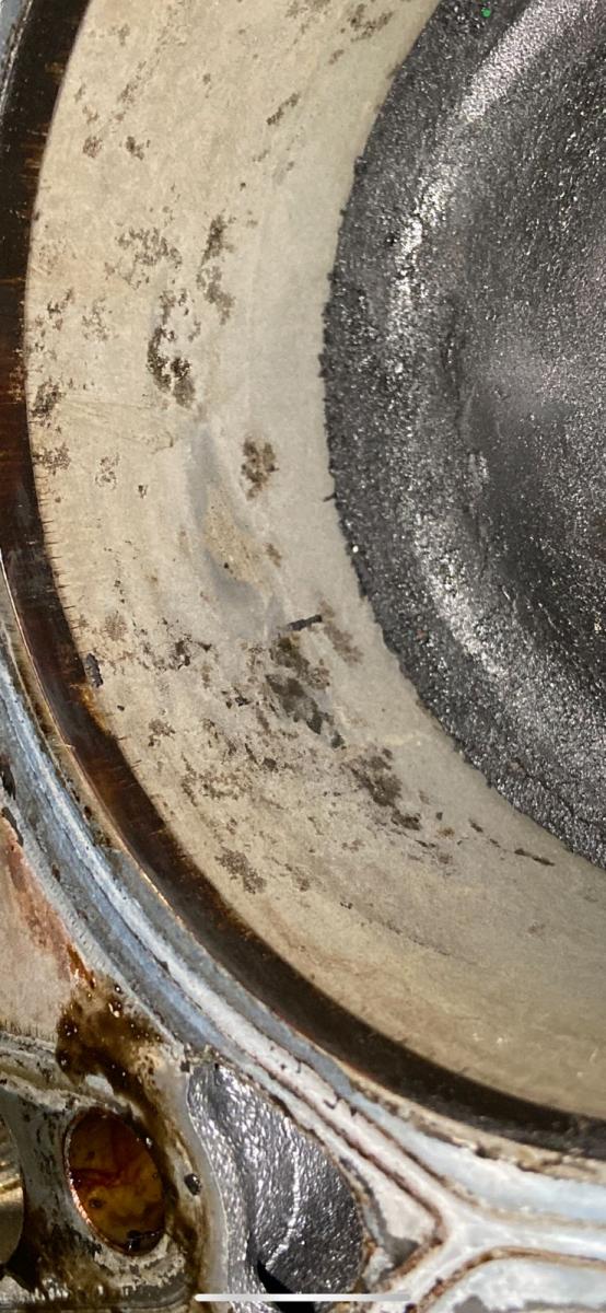

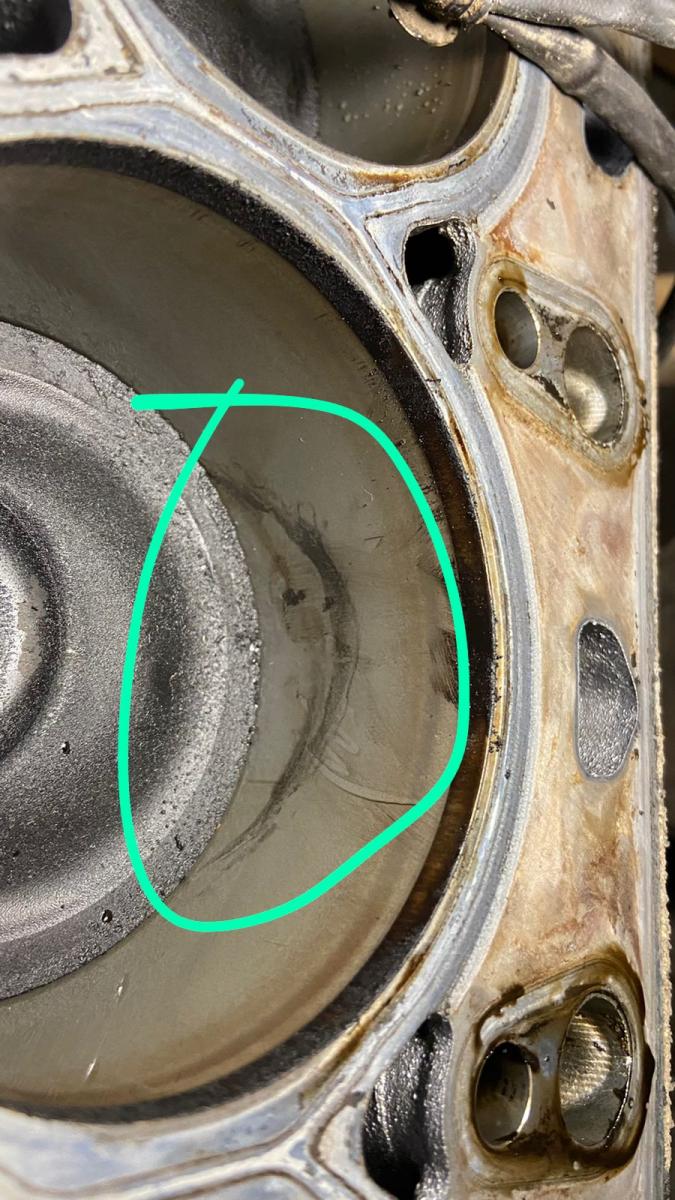

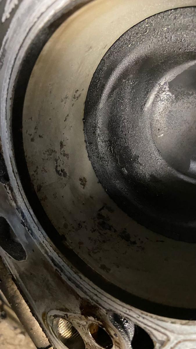

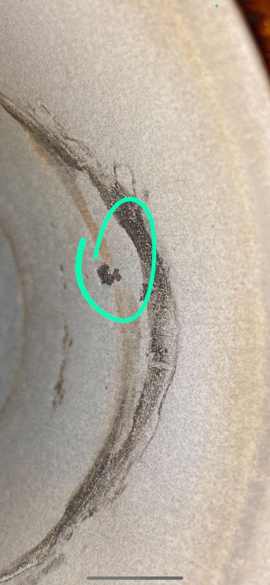

Здравствуйте, хочу спросить мнение Владимира Маркина и форумчан.
Отчего такое может, и что сейчас делать с этим? И вообще хочется разобраться и отчего это может быть.
Сервис спрашивают заливал ли я раскоксовку, а я не заливал. Почти год назад делал очистку промывку для профилактики карбклинером маслоотделителя с мембраной на 5-8 цил. Но промыл и просушил, думаю даже если пары оостались, то они сгорели бы и не могли такие выбоины сделать. А так же летом заливал очистку форсунок 3х ступенчатую в бензин.

16.02.2022, 16:53   #16
Сообщение от dchervyakov Посмотреть сообщение
Здравствуйте
Видимо агрессивная химия такую реакцию сделала зеркало стенок цилиндров. Вообще нужно быть очень аккуратными при использовании разного рода очистителей и присадок. При невыполнении инструкции по применению можно только навредить показывает практика...
16.02.2022, 17:09   #17
dchervyakov
Так я соблюдаю рекомендации
И в циллиндры вообще ни чего не заливал
А присадка в топливо по инструкции выполнялась, в положенном объеме. Очистка маслоотделителя ведь тоже не могла такого сделать, я ее со снятием ведь делал. И после этого пробег 15-20 тысяч. И вопрос можно все оставить как есть или нужно гильзовать сейчас?
16.02.2022, 17:50   #18
Чудес не бывает. Само по себе так не происходит. Тут явное вмешательство из вне, а не работа двигателя такое сделала
Он тут не влияет на то что произошло
Меняйте чаще моторное масло (не более 5000 км.) и заливайте в моторное присадку CeraTec, тогда отсрочите задиры
16.02.2022, 19:22   #19
dchervyakov
Меняйте чаще моторное масло (не более 5000 км.) и заливайте в моторное присадку CeraTec, тогда отсрочите задиры[/QUOTE]
Т.е. сейчас можно не гильзовать и применять КераТек для профилактики. Как вы считаете сколько так может проходить? До гильзовки.
Масло меняю через 7500, пробег в основном трассовый, до работы 25км. Масло мобил1 0w40
Пробег после замены мотора 50.000, в целом пробег у мотора 100 с чем то наверно, контрактный, с другого Каена.
16.02.2022, 21:14   #20
Верно
Ну кто скажет? Ездите пока и во время замены свечей зажигания (не более 30 тыс. км.) проверяйте состояние зеркало стенок цилиндров
Да, самое главное. Бензин исключительно качественный и только 100-й!
