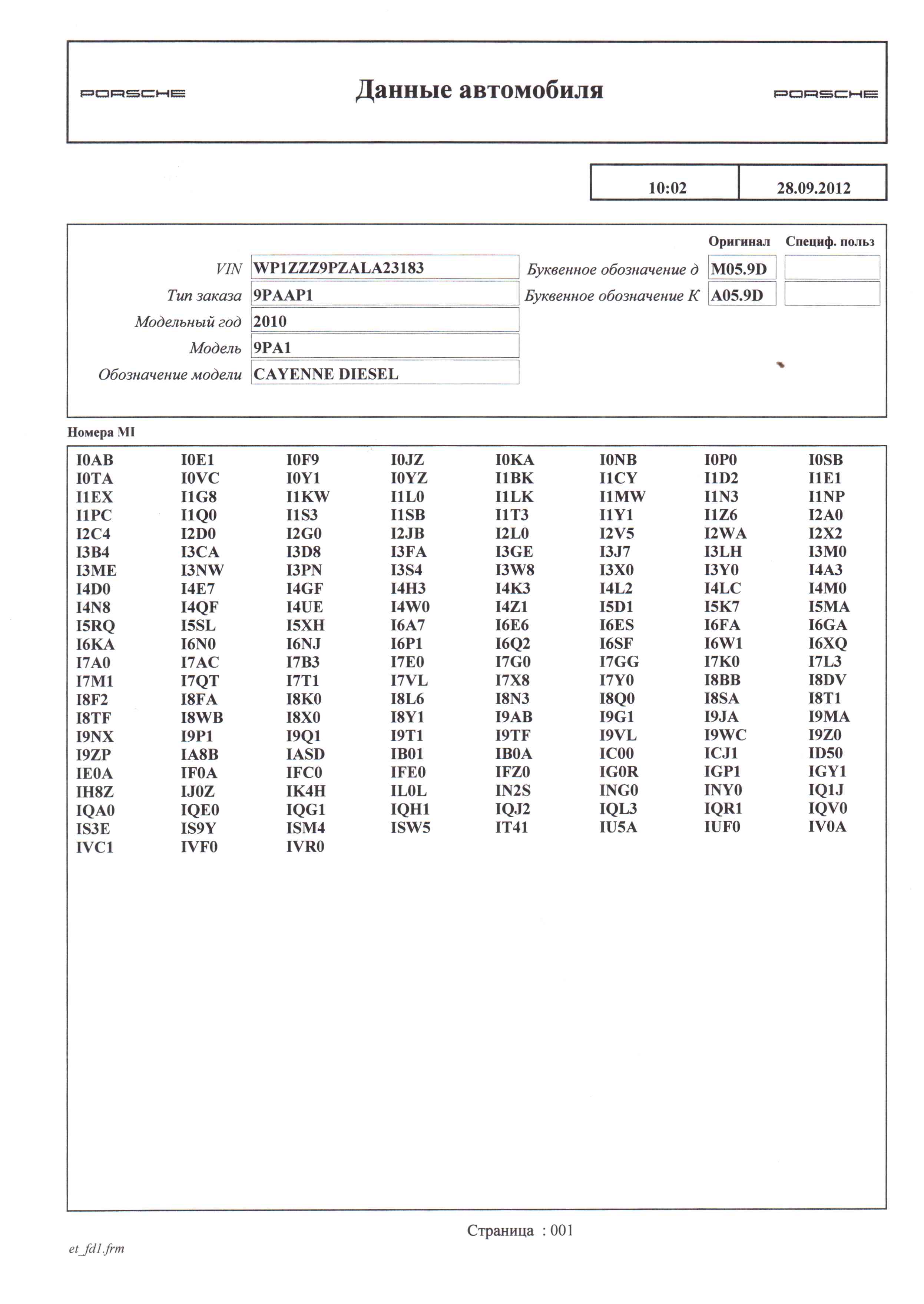

Уважаемый, Владимир. А где определить комплектацию по VIN? У Вас на сайте пишет, что VIN не коректен((( WP1ZZZ9PZALA23183
28.09.2012, 11:08   #14
Сообщение от lexx100 Посмотреть сообщение
сейчас эта функция недоступна...
Комплектацию можно проверить в любом специализированном сервисе PORSCHE

Название: Отсканировано 28.09.2012 10-09.jpg
