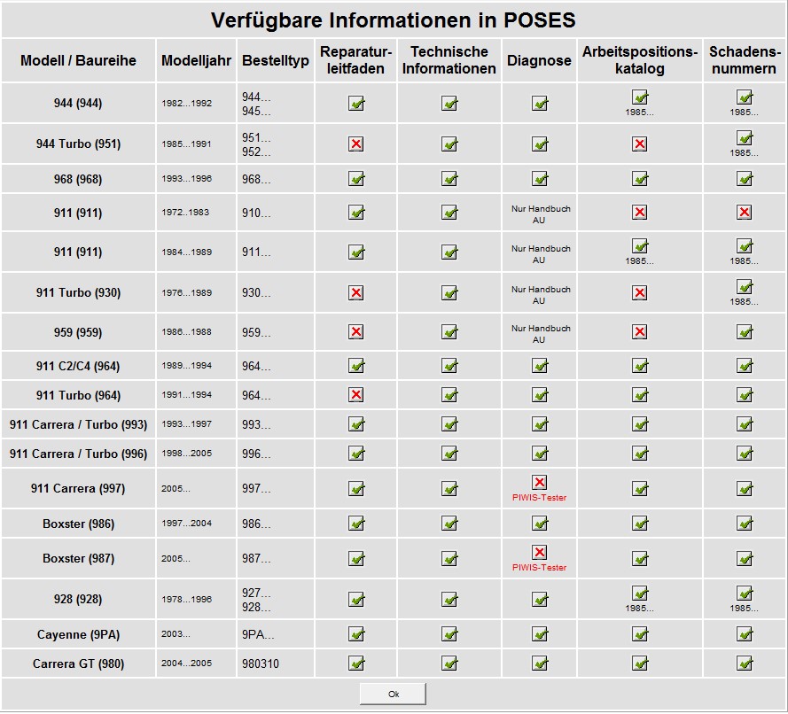

Сообщение от lipil Посмотреть сообщение
Установил Poses 2.42 для поиска необходимой информации, но база\программа корявые , нет необходимых данных.
В этой программе только для моделей Porsche до 2006 г.в.

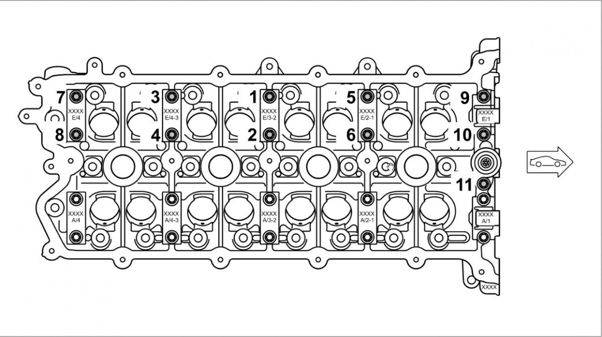

10.03.2024, 21:12   #19
Vskoltschik
Нужна схема затяжки болтов шеек распредвалов двигатель м48/50
А также передней крышки ГРМ, шкива к.вала, клапанных крышек. Заранее спасибо!
11.03.2024, 23:09   #20
Сообщение от Vskoltschik Посмотреть сообщение
Установить крышки подшипников. Обязательно соблюдать последовательность затяжки Момент затяжки 10 Nm -порядок затяжки- .
Название: Последовательность затяжки крышки подшипников расп.jpg
