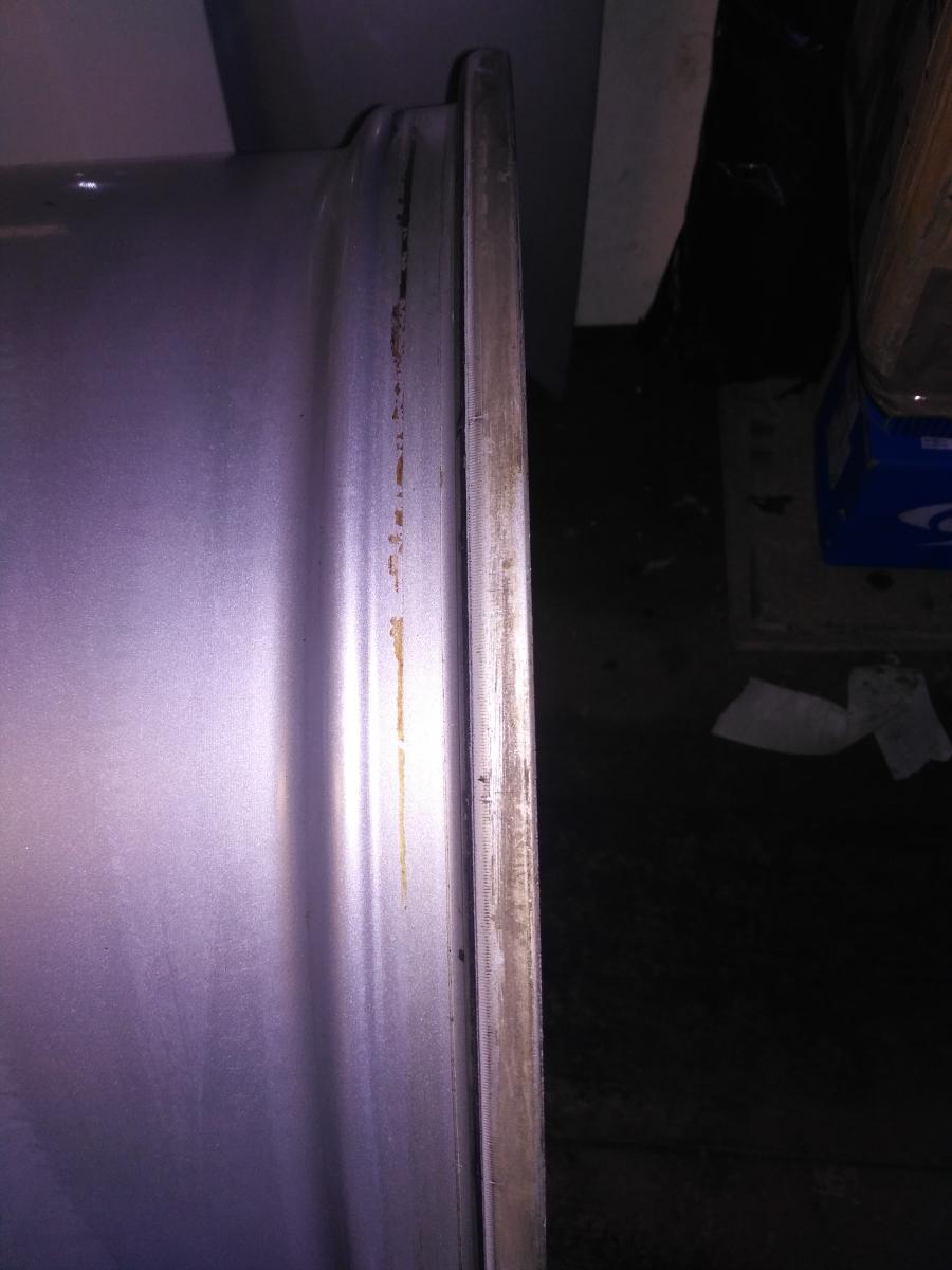

Владимир, приветствую Вас!
Диски "Sport" 21 радиус. У этих дисков обода разные по толщине:
Наружный обод
Внутренний обод
Вопрос: Допускается установка шин без обозначения "N0" и будет ли эта шина полностью закрывать внутренний обод? Или я не совсем правильно понимаю обозначение "N0"?

Сообщение от Чили Посмотреть сообщение
Да
Зависит уже от конкретной резины
NO это официальное одобрение (омологация) на использование со стороны Porsche AG
