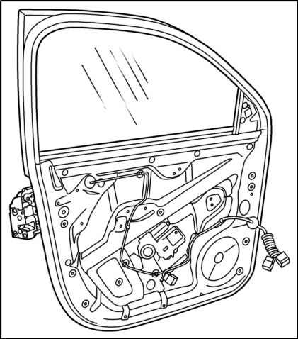

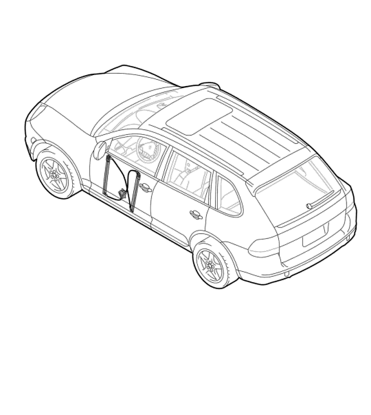

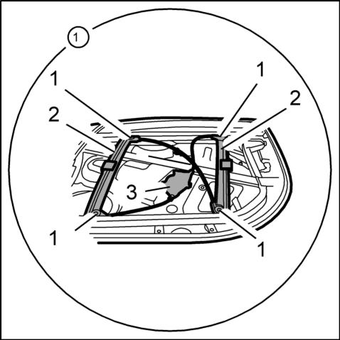

Демонтаж и монтаж передних электростеклоподъемников (9PA)
Предварительные работы
1. Демонтаж крепежной рамы передней двери
2. Снять стекло передней двери
3. Демонтаж электродвигателя переднего стеклоподъемника

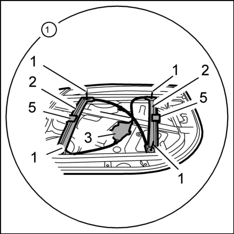

Демонтаж переднего электрического стеклоподъемника
1. Снять стеклоподъемник

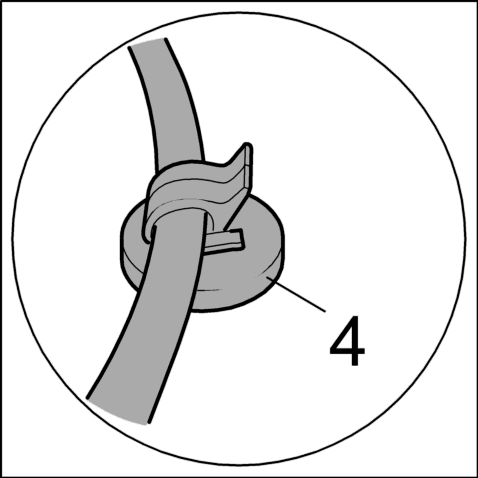

1.1. Извлечь трос из фиксатора -4-
1.2. Высверлить глухие заклепки -1- на направляющих шинах -2- .
1.3. Извлечь привод стеклоподъемника -3- из зажимов на крепежной раме двери и снять стеклоподъемник.

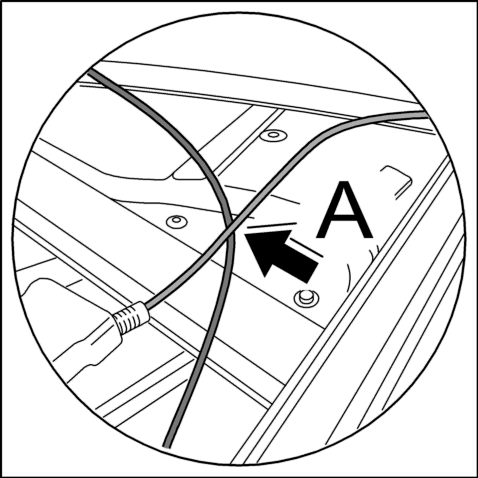

Монтаж передних электростеклоподъемников
1. Установить стеклоподъемник
1.1. Установить стеклоподъемник на крепежную раму двери в соотв. с рисунком. Соблюдать правильность положения тросов ( -стрелка A- ).
1.2. Заклипсовать привод стеклоподъемника -3- на крепежной раме двери.
1.3. Установить в направляющие -2- по 2 заклепки -1- и заклепать на крепежной раме двери.
1.4. Закрепить трос клипсой -4- .
1.5. Нанести смазку на направляющие -2- и вручную сдвинуть ползуны -5- .
Дополнительные работы
1. Монтаж стекла передней двери
2. Монтаж двигателя переднего стеклоподъемника
3. Установить крепежную раму передней двери

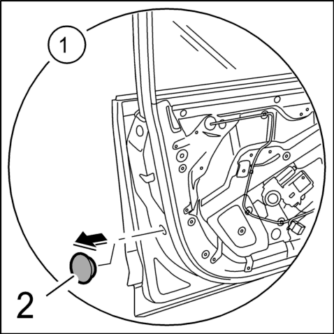

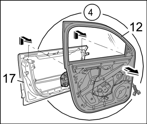

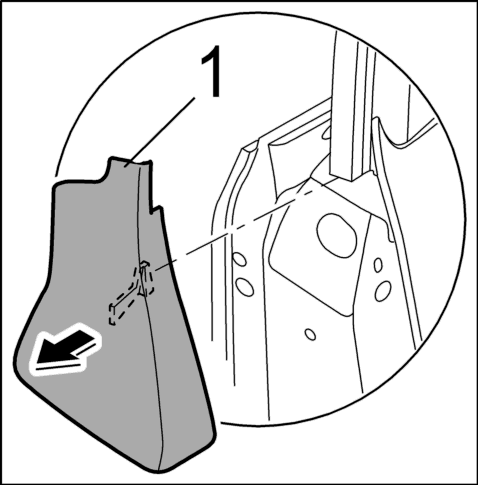

Демонтаж и монтаж крепежной рамы передней двери (9PA)
1. Снять ручку двери.
2. Снять пер. обшивку двери.
3. Снять зеркало задн. вида.
информация
Для снятия крепежной рамы передней двери поднять боковое стекло, чтобы обеспечить лучший доступ к проводке двери.

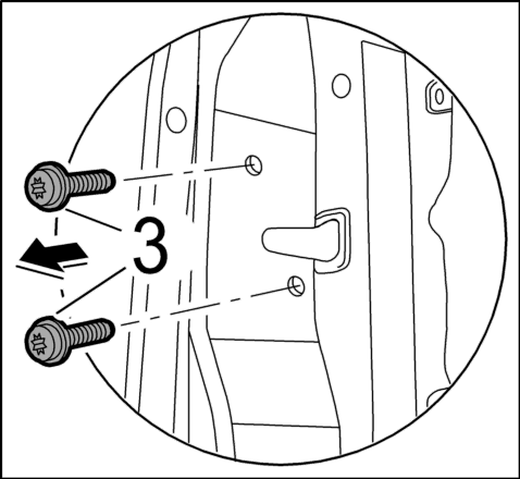

1. Снять накладку заднего монтажного отверстия, снять крепление замка и кабельного жгута Kessy – Для всех автомобилей:
1.1. Извлечь из защелок накладки верхних и нижних монтажных отверстий -1- и -2- .
1.2. Вывернуть крепежные винты -3- замка двери.

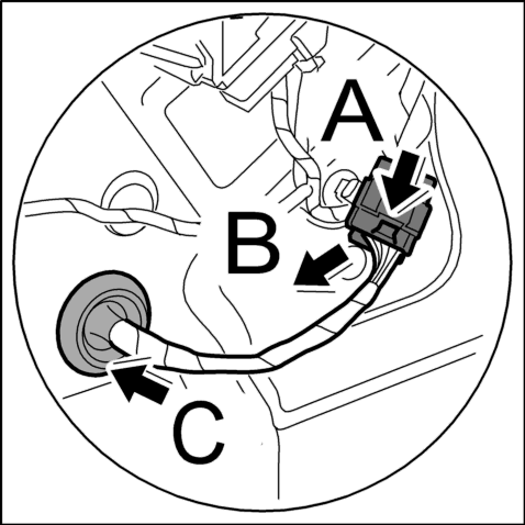

2. Дополнительно для автомобилей с блоком управления Kessy:
2.1. Разблокировать разъем -стрелка A- и отсоединить его -стрелка B- .
2.2. Выдавить резиновую втулку наружу -C- и извлечь кабель наружу через отверстие.

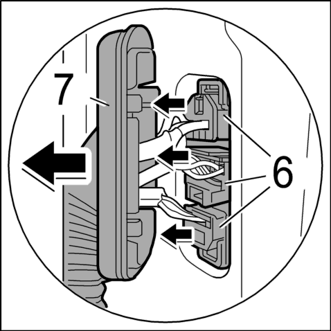

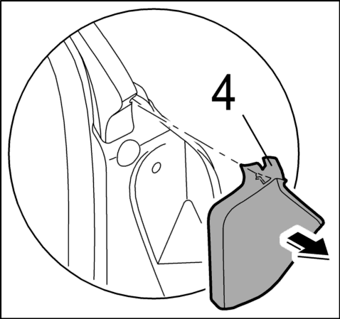

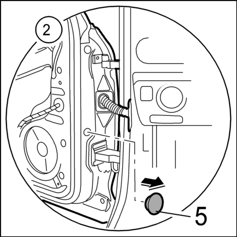

3. Снять накладки монтажных отверстий спереди и рассоединить электрический разъем.
3.1. Извлечь из защелок накладки верхних и нижних монтажных отверстий -4- и -5- .
3.2. Снять резиновую втулку -7- между дверью и стойкой А.
3.3. Разблокировать и рассоединить электрические разъемы -6- .

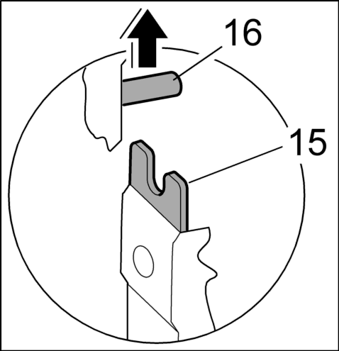

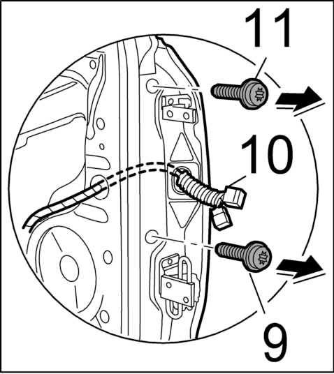

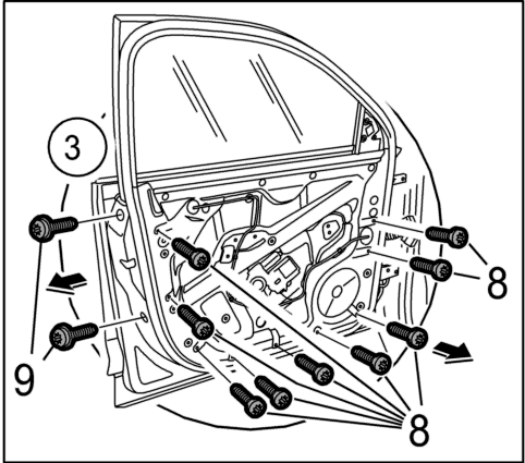

4. Снять крепежную раму двери
4.1. Вывернуть крепежные винты рамы двери -8, 9- и -11- .
4.2. Вдавить резиновую втулку жгута проводов -10- вовнутрь и извлечь жгут проводов -10- через отверстие в двери вместе с рамой двери.
5. Демонтаж крепежной рамы двери

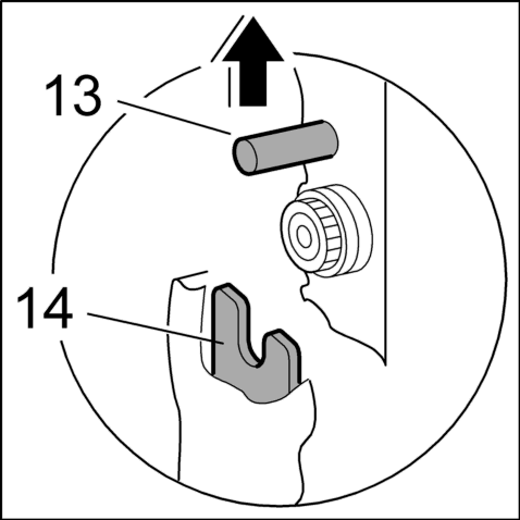

5.1. Равномерно приподнимать раму двери -12- спереди и сзади, пока направляющие пальцы -13- и -16- полностью не выйдут из опорных вилок -14- и -15- .
5.2. Снять крепежную раму двери с каркаса двери -17- .

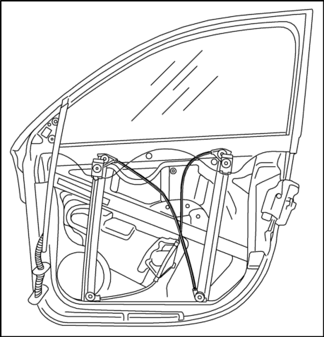

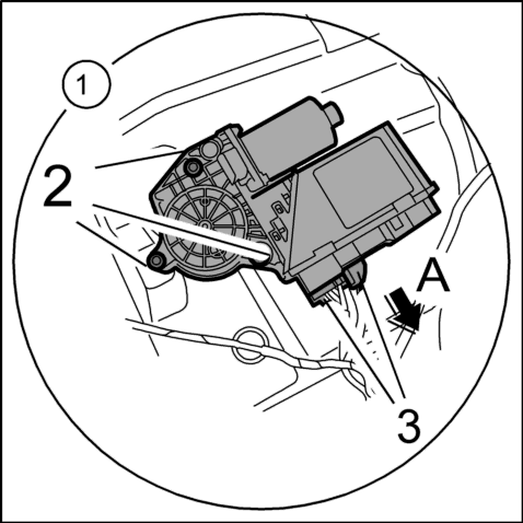

24.01.2015, 17:26   #18

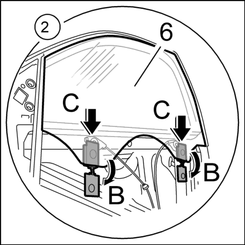

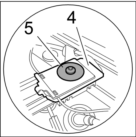

Демонтаж и монтаж стекла двери пер.
Демонтаж стекла двери пер.
Демонтировать электродвигатель стеклоподъемника.
1. Электрический разъем -3- разблокировать и отсоединить ( -стрелка A- ).
2. Вывинтить крепежные винты -2- и снять электродвигатель стеклоподъемника.

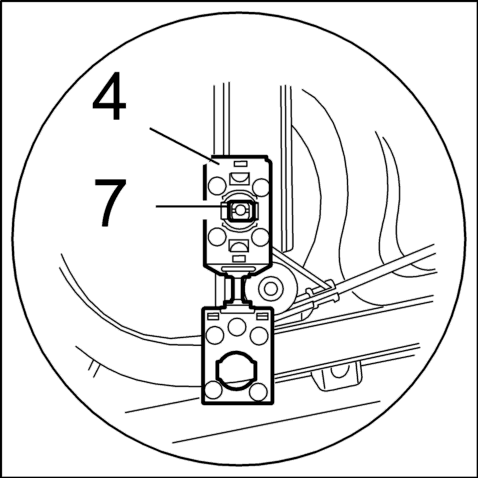

Снять боковое стекло:
3. Вывинтить крепежные винты -5- крепежных элементов -4- .
4. Разомкнуть крепежные элементы ( -стрелки B- ) и вынуть боковое стекло -6- вниз ( -стрелка C- ).
5. Снять крепежные элементы -4- с ползунов -7- .
информация
Начиная с модельного года 2006 при износе стекол дверей без покрытия, в качестве запчастей поставляются только стекла с водоотталкивающим покрытием.
Данные стекла могут быть легко установлены на автомобили, выпущенные до 2006 модельного года.
В отдельных случаях необходимо проверить возможность нанесения покрытия на установленные в автомобиле стекла дверей.
