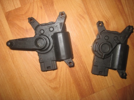

2. Можно ли визуально или ещё как-нибудь определить, что сервопривод встал в сервисное положение (для снятия) ?
да, картинка с буквой "Z"...это и есть сервисное положение сервоприводов.

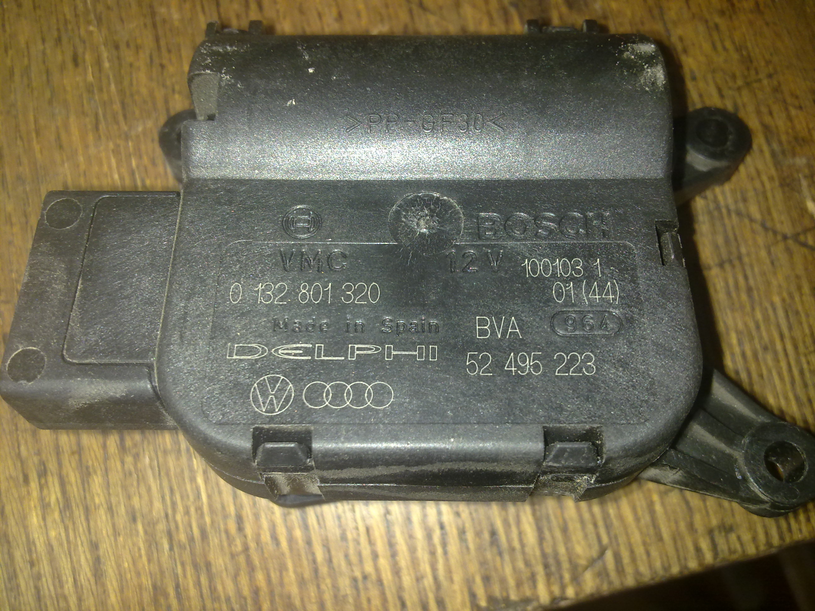

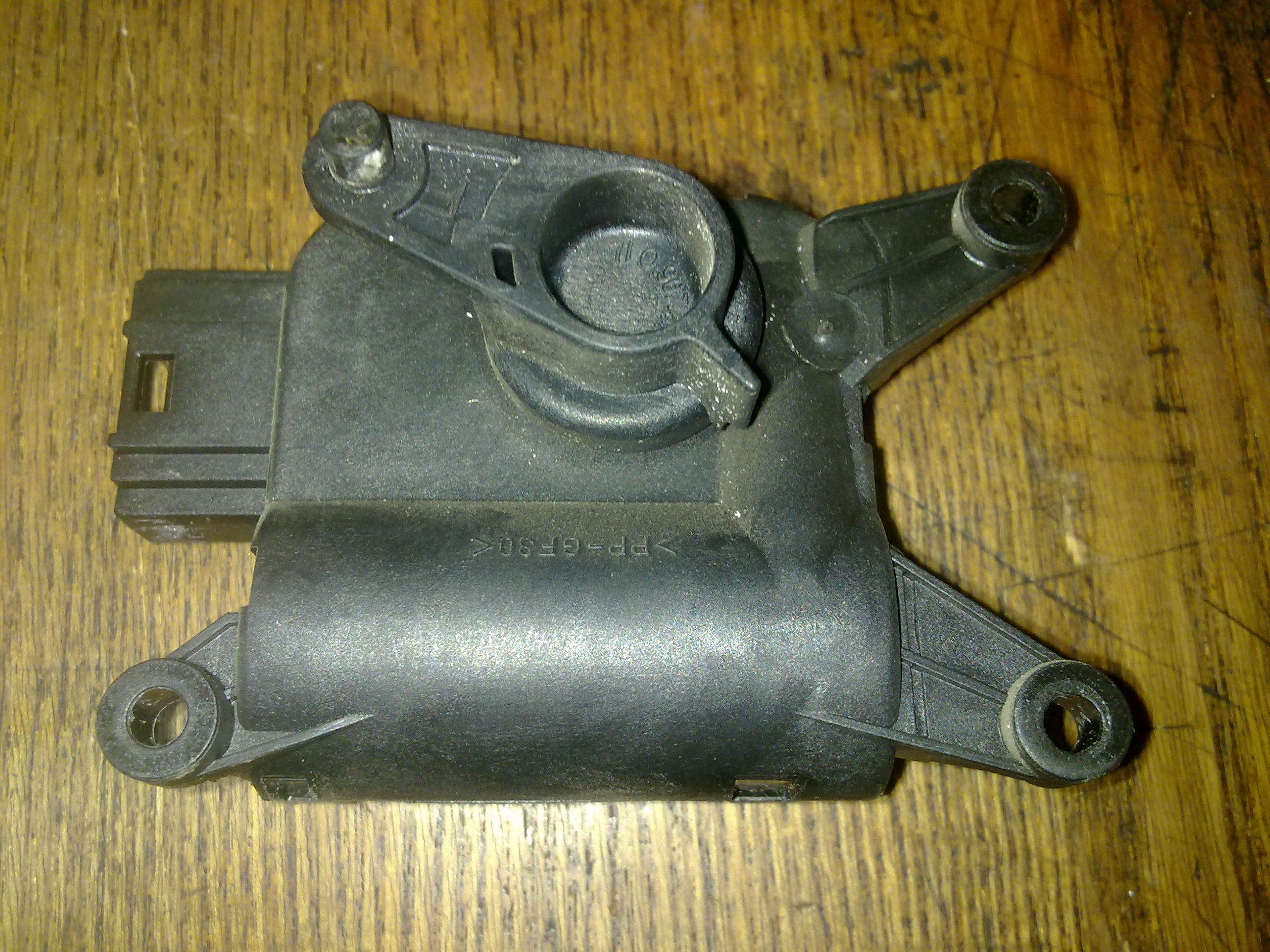

А как их отличить? Вот которые хочу купить

Сняли один из них который V261, подключили на весу, вагкомом сделали тест, в дате теста цифры иногда пропадают и рычажок поддергивается.
Вопрос: что в нем выходит из строя? Возможно ли починить с нормально растущими руками?
при желании возможно все...только вопрос с з/ч... не поставляются элементы сервопривода.

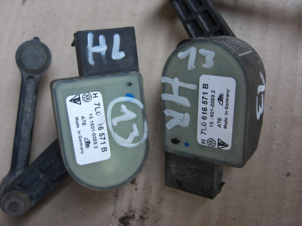

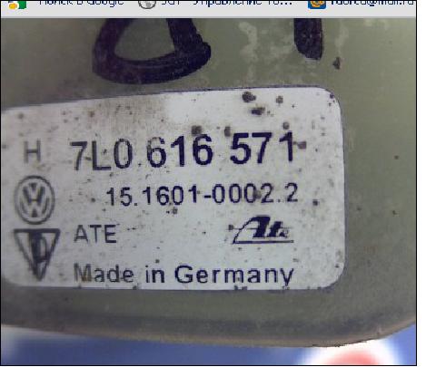

А в чем отличие датчиков высоты подвески с номером 7LO 616 571 (старый)и
номером 7LO 616 571 B (новый)?
Последний ни как не виделся системой регулирования подвески.
Сигнал с датчика отличался по частоте в 4 раза выше чем у старого. Широтно импульсное регулирование работало при изменении угла рычажка. Пришлось вскрыть старый, найти проблемную деталь и поменять.
Была мысль поставить делитель на 4, если бы не отремонтировали старый наверняка все бы получилось.
микросхемы одинаковые, монтаж тоже, полагаю запрограммирован на другую частоту.
Может есть какой способ привязать датчик с буквой "В" вместо старого?

26.12.2011, 19:21   #16
Иван

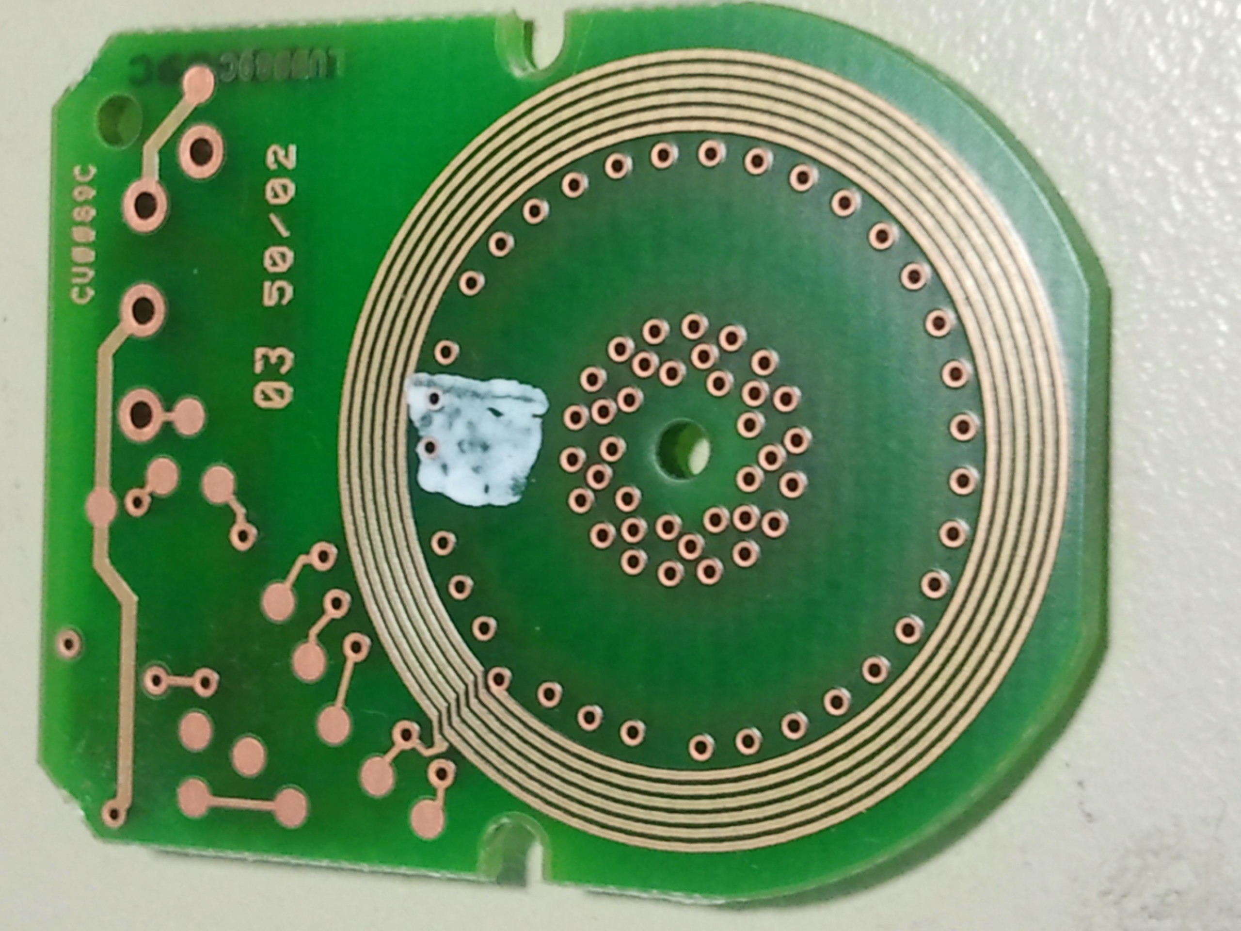

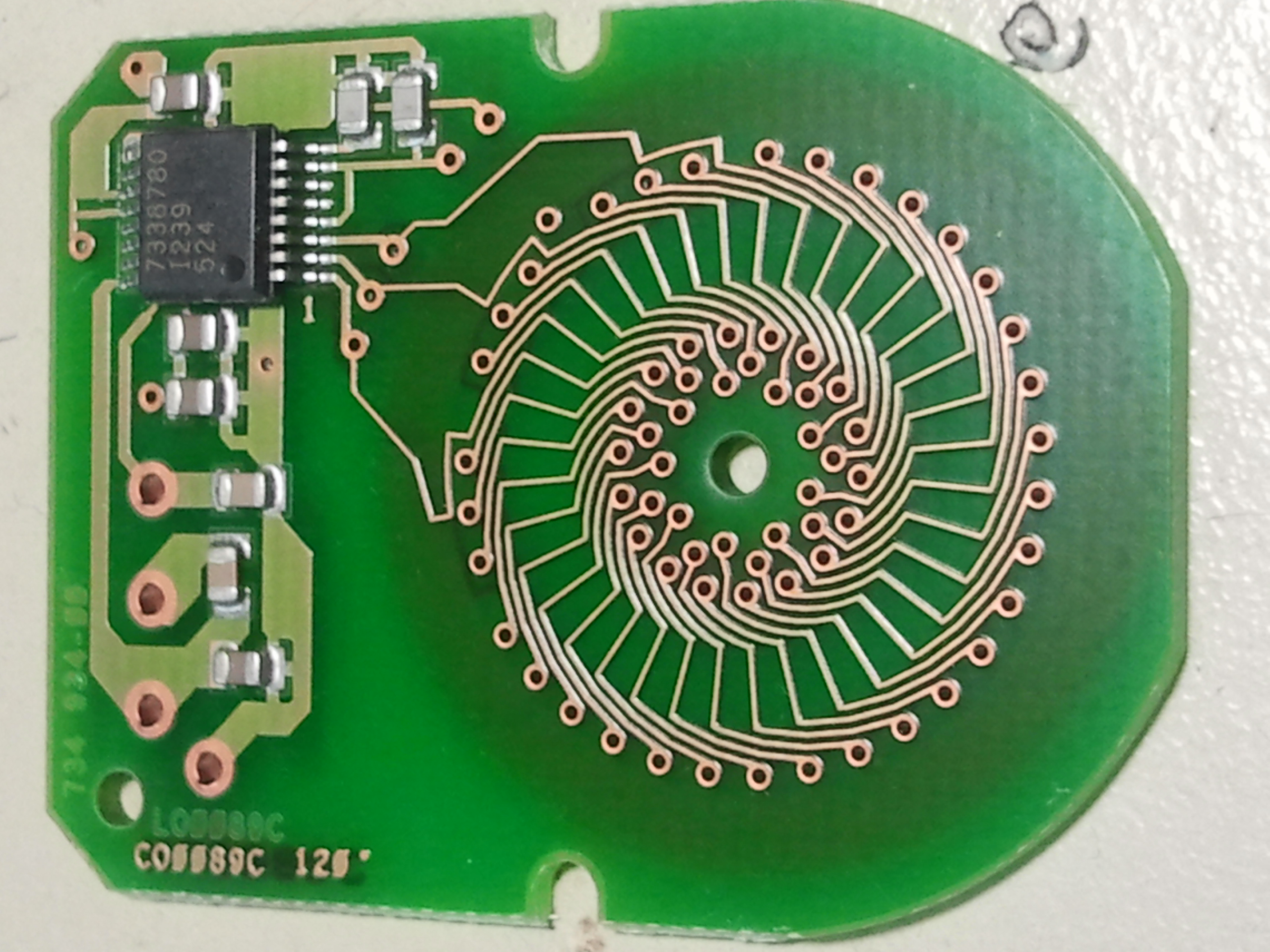

Внутрянка датчика

26.12.2011, 20:04   #17
Сообщение от Иван Посмотреть сообщение
такой информации у нас нет...

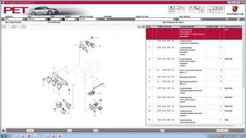

VIN автомобиля в личку...
27.12.2011, 18:01   #20
95562490101 сервопривод заслонки обдува лобового стекла
95562490501 сервопривод заслонки бокового дефлектора левой стороны
95562490201 сервопривод заслонки бокового дефлектора правой стороны
95562490701 сервопривод температурной заслонки левая сторона (водителя)
95562490601 сервопривод заслонки пространства для ног
95562490801 сервопривод температурной заслонки правая сторона
95562491501 сервопривод заслонки рециркуляции воздуха в салоне
