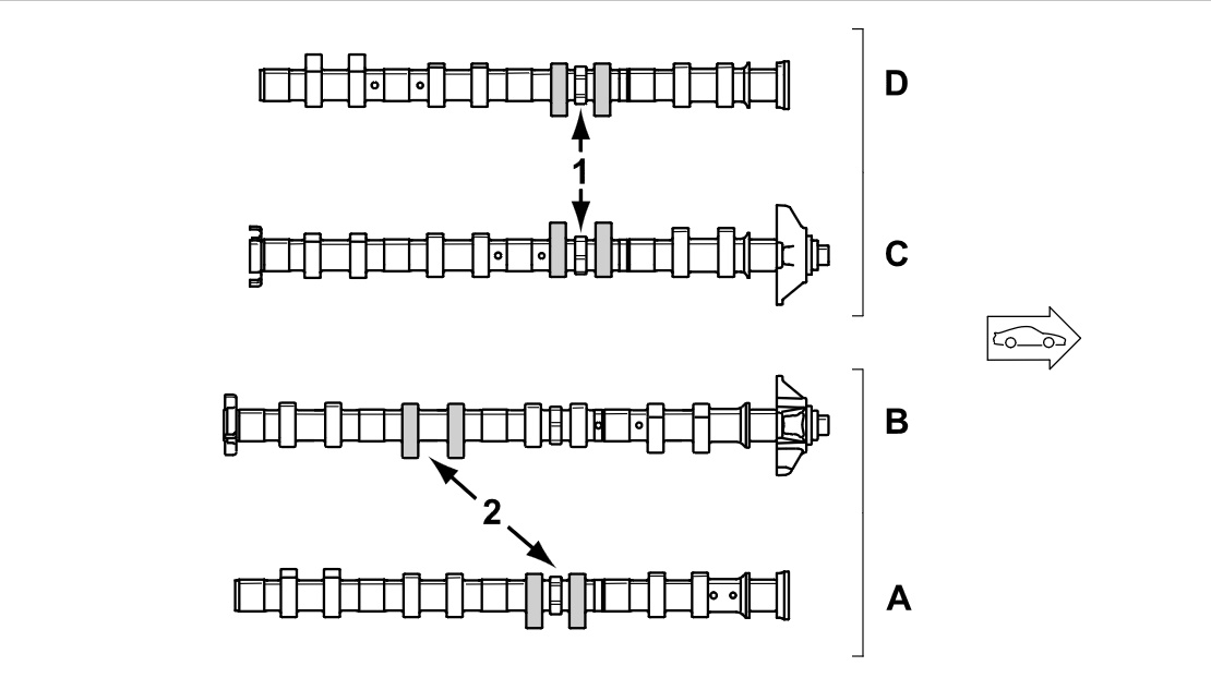

Можно увидеть как правильно должен располагаться ротор датчика распредвала и почему показывает О. Накануне поменял фазовращатель. Правда он с разборки. Может дело в нем.

1 - Положение кулачков цилиндра 6
2 - Положение кулачков цилиндров 2 (A) и 3 (B)
D - Распределительный вал ряда цилиндров 5 - 8, сторона выпуска
C - Распределительный вал ряда цилиндров 5 - 8, сторона впуска
B - Распределительный вал ряда цилиндров 1 - 4, сторона впуска
A - Распределительный вал ряда цилиндров 1 - 4, сторона выпуска
информация
При установке распредвалов кулачки должны быть расположены в соответствии с приведенным рисунком!
информация
Распредвалы двигателя Turbo имеют синюю маркировку, распредвалы атмосферного двигателя - белую маркировку.
Название: Монтажное положение распределительных валов.jpg
