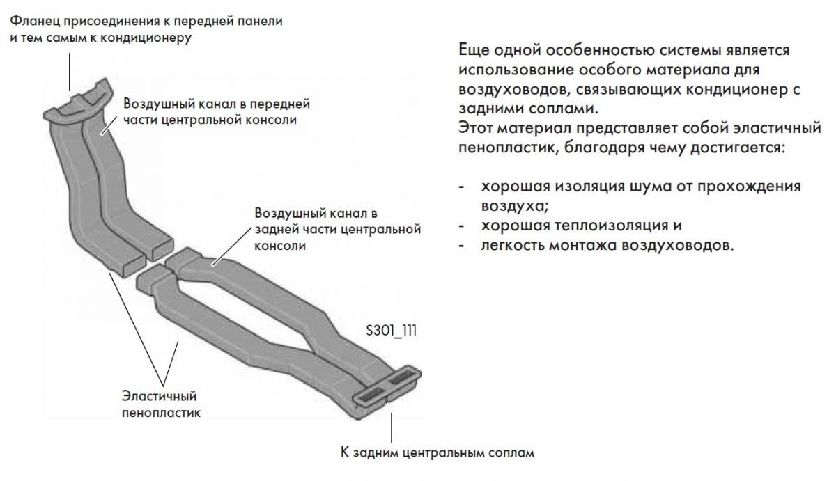

23.11.2019, 21:21   #16
Передние воздушные каналы
При монтаже следите за тем, чтобы воздуховоды не были ничем пережаты, иначе нарушится нормальная подача воздуха.
Название: Передние воздушные каналы.jpg
