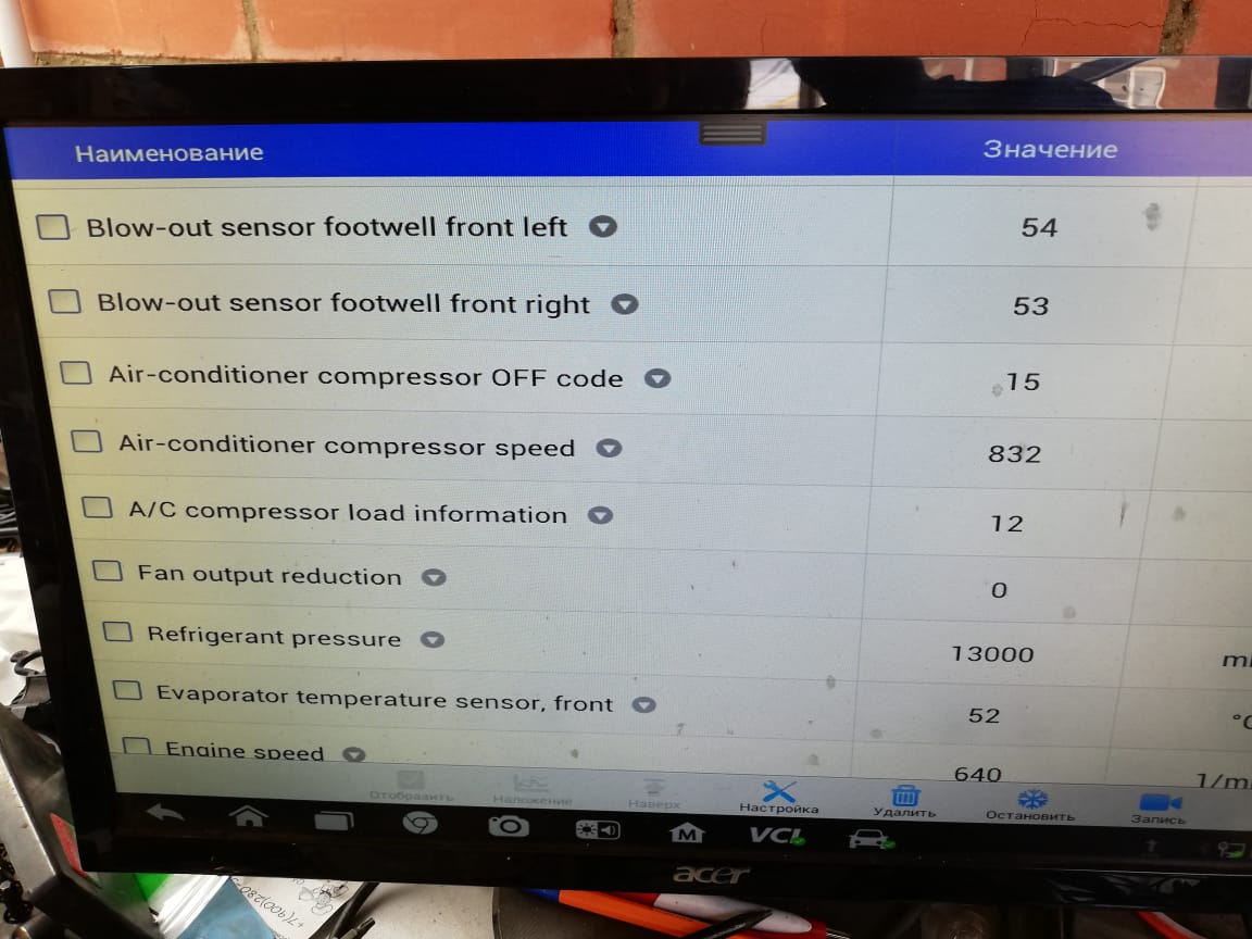

Добрый. Подскажите, перестал работать кондиционер, на скорости работает нормально, иногда может запуститься иногда нужно оборотов дать и в этот момент выключить и включить его кнопкой экон. Станцией откачали фреон и масло, масло идеально чистое. Помыли радиаторы все с разбором, термостат новый, помпа новая. Радиатор кондиционера новый поставили, опресовали, долили 30 гр масла и заправили. Выдаёт отключение компрессора код 15, выключаем кнопкой экон, меняет на код 6. Что означает код 15, не знаем...

Сделайте фото

957 кузов wp1zzz9pz8la91554

13.06.2019, 22:42   #19
Выкл. компрессор - код
В пункте меню "Переключающие входы" можно считать актуальную причину отключения компрессора. При этом выдаются числа от 1 до 23. Соответствующее значение объясняется в ниже следующей таблице.
Информация
Если компрессор подключен, то появляется цифра 15 или сообщение "Компр. вкл!"
1 Слишком высокое давление хладагента
более 32 бар компрессор ВЫКЛ.
менее 26 бар компрессор снова ВКЛ.
2 Вентилятор на скорости 0 (фактическое напряжение < 3 В) или неисправен вентилятор / управление вентилятора
3 Слишком низкое давление хладагента
при температуре наружного воздуха более 5°C:
менее + 1,4 бар компрессор ВЫКЛ.
более + 2,0 бар компрессор снова ВКЛ.
при температуре наружного воздуха менее 5°C:
менее + 0.5 бар компрессор ВЫКЛ.
более + 1.0 бар компрессор снова ВКЛ.
5 Время работы двигателя < 5 секунд после запуска двигателя
6 Активен режим ECON
7 Система кондиционирования ВЫКЛ.
8 Слишком низкая наружная температура
менее + 2° C компрессор ВЫКЛ.
более + 3.5° C компрессор снова ВКЛ.
10 Слишком низкое бортовое напряжение (< 10.1 В при работе двигателя)
11 Температура двигателя > 118 °C (не для всех вариантов исполнения)
12 Запрос блока управления двигателем на отключение через CAN
13 Слишком высокое бортовое напряжение (> 16 В)
14 Слишком низкая температура испарителя
менее + 2° C - компрессор ВЫКЛ.
более + 0° C компрессор снова ВКЛ.
15 Условия отключения отсутствуют, производится управление компрессором.
16 Неисправность управление компрессором кондиционера
17 Неисправность датчика давления
18 Частота вращения двигателя автомобиля (> 3000 об/мин при неподвижном автомобиле (0 км /ч )
19 Запрос блока управления бортовой сети на отключение через CAN
20 Потеря хладагента (не для всех вариантов исполнения)
23 Отключение в результате отсутствия сигнала вентилятора радиатора (не для всех вариантов исполнения)
13.06.2019, 23:11   #20
Zendon
Получается идёт управление от климат контроля, а компрессор не реагирует, причина в самом компрессоре, а конкретно в управляющем клапане или далее по механике, если клапан рабочий... так?
