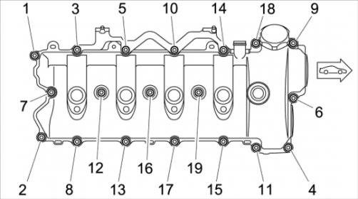

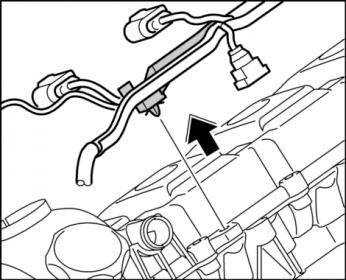

Владимир подскажите пожалуйста как правильно закрутить клапанную крышку ,и с каким усилием
01.10.2013, 10:57   #17
Сообщение от Ras7799 Посмотреть сообщение
О каком автомобиле идет речь?
01.10.2013, 11:15   #18
Ras7799
Cayenne s 4.5
Добавлено через 1 минуту
И кайен турбо 4.5 подскажите какие сальники и прокладки нужны
Заранее благодарю
01.10.2013, 11:27   #19
1 - Designabdeckung
2 - Kugelpfanne
3 - Halter Abdeckung
4 - Schraube BM8 x 45
5 - Sechskantschraube M6 x 40
6 - Konsole Motorstütze
7 - Linsenschraube M6 x 30
8 - Nockenwellengehäusedeckel Zylinder 1 - 4
9 - Nockenwellengehäusedeckeldichtung innen und aussen
10 - Dichtung für Nockenwellengehäuse NVS
11 - Abdeckkappe
12 - Zündspule (Zündstabmodul)
13 - Schraube mit Innengewinde
14 - Tülle
15 - Hülse
16 - Flachkopfschraube M5 x 16
Alle Befestigungsschrauben ansetzen und in der korrekten Anzugsreihenfolge anziehen → Anziehdrehmoment: 13 Nm -siehe Bilder für beide Zylinderreihen- . Die Schrauben -18 und 19 Zylinderreihe 1 bis 4- folgen später mit der Drehmomentstützenkonsole
